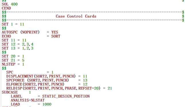

第一步:MSC Nastran 非线性分析求解过程。
设计仿真 | 基于MSC Nastran悬置优化(二)的图2
基于SOL 400定义非线性分析过程,分步加载 NLSTEP定义初始载荷,载荷步、最小步长,最大步长等参数。其中RELDISP定义弹簧2个端点之间变化量。

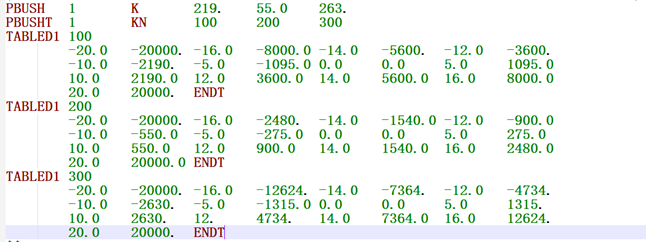

第二步:动力总成模型定义,与基于MSC.Nastran悬置优化(1)相同,其中PBUSH增加,PBUDHT属性,增加压缩、拉伸曲线定义,模型数据卡片如下:
设计仿真 | 基于MSC Nastran悬置优化(二)的图4
PBUSH定义
设计仿真 | 基于MSC Nastran悬置优化(二)的图5
PBUSHT定义
备注:
• K   -- 表示频变特性;
• KN -- 表示非线性特性;
• 名义值除了频响和非线性400分析外,其余分析类型都支持;
• 名义值用来计算模态值,用频变曲线中的值计算各个激励点的刚度、阻尼值;
• 非线性分析中,名义值做为非线性分析中的初始值。

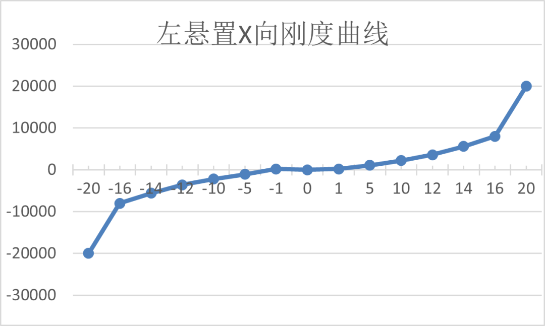

定义示例:
设计仿真 | 基于MSC Nastran悬置优化(二)的图6
设计仿真 | 基于MSC Nastran悬置优化(二)的图7

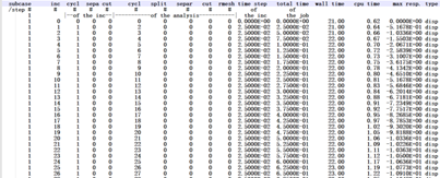

• 求解过程文件*.sts,显示每步迭代次数,增量等信息。
设计仿真 | 基于MSC Nastran悬置优化(二)的图8

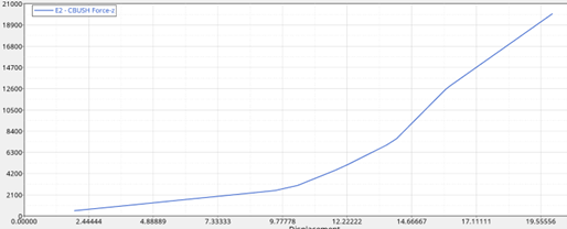

• 基于非线性刚度特性,MSC Nastran计算显示弹簧单元变形-力对应关系:
设计仿真 | 基于MSC Nastran悬置优化(二)的图9
