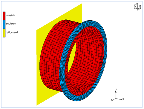

有限元模型如图1所示。该模型由圆形管道(底板)组成,法兰(am_flange)通过金属沉积形成。本分析的目的是使用固有应变边界条件模拟金属沉积过程。该模拟的结果给出模型中变形和残余应力的合理估计。本案例只介绍其直接定义法来完成,关于焊接运动学的定义参照案例“Marc2022.3 用户手册 e125案例”。
设计仿真 | 圆管法兰使用 Marc 进行装配增材制造的图1
图1 模型组成

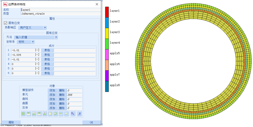

为每个待沉积焊接层设置固有应变边界条件。输入3个方向固有应变分量,其不同方向的固有应变数值可以通过试件的标定获取,其固有应变方向和单元材料坐标系一致。选择第一层单元如图2所示。然后依次单元第二、三、四层单元如图3所示。
设计仿真 | 圆管法兰使用 Marc 进行装配增材制造的图2
图2 固有应变定义
图3 定义固有应变的4层单元
同时做如下操作:
a)在Marc界面“分析任务”菜单下“停用”选项中停用所有定义的各层固有应变单元
b) 为每一层创建一个分析工况。
c) 在每种载荷情况下,指定固有应变边界条件,激活一层单元。
d) 在“分析任务”菜单中按顺序选择所有依次定义的”分析工况”,并要求提供应力和应变结果。

该模型由变形体和一个刚体组成,如图1所示。
a)底板-圆形钢管;
b)法兰-通过多层沉积材料建造;
c)刚体-在一端固定基板平面。
在该模拟中,底板粘接到刚体平面上,法兰逐渐粘在底板上。与接触相关的参数均设置为默认。所定义接触关系均在接触表中,接触表在“分析工况”中和“分析任务”菜单中初始接触中选择。同样的接触表也适用于所有载荷工况。

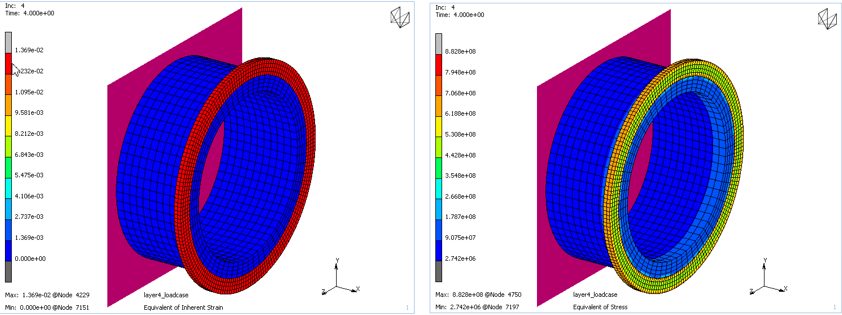

结果显示
设计仿真 | 圆管法兰使用 Marc 进行装配增材制造的图4
图5 模型等效应变云图
 图6 模型的等效应力云图
