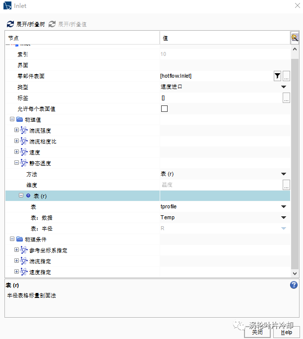

b. 流体入口温度边界:使用表(r)导入温度场。(首先在工具—表中,将csv文件导入)

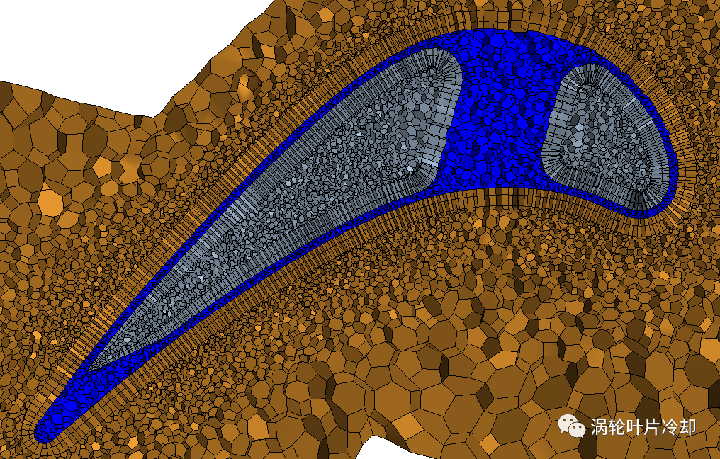

4.网格生成

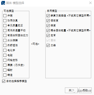

5.创建连续体
气体连续体
固体连续体
