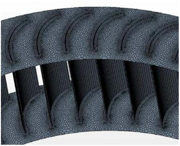

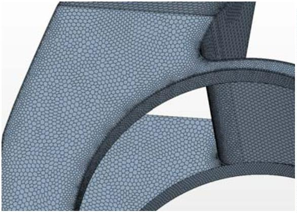

为了提高计算的进度,把出口部分进行自动延长从而减小出口回流对计算精度的影响。将整个流体域划分成四个部分,分别为进口部件、叶轮、蜗壳和出口段。网格划分采用CCM+所特有的多面体技术划分高质量的网格,并且对叶轮和蜗壳壁面进行边界层加密,保证边界上使用壁面函数所要求的Y+范围。各区域通过interface相连,interface面之间的网格完全贴合,这样可以使交界面上的数据交换更加准确,提高计算的精度。最终计算网格总体网格数为4388873,其中叶轮区域网格数约3884712,蜗壳网格数为366757,进口部分网格数339046,出口部分网格数98358。各个部件的网格如图4~7所示。

图5  叶轮网格

图6  蜗壳网格

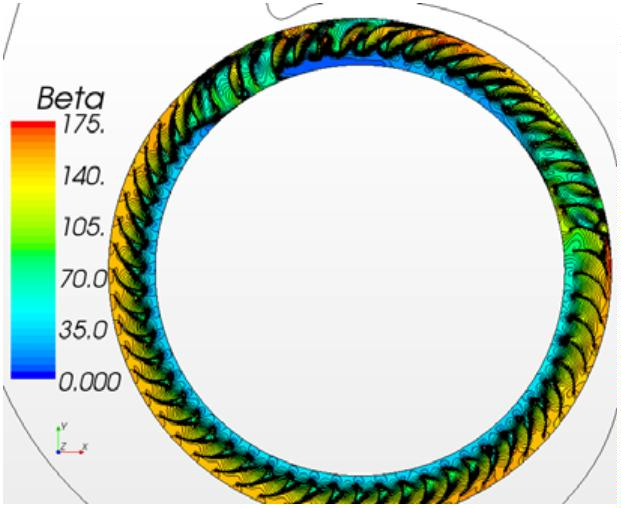

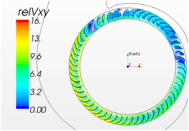

在XY截面上,建立面上叶轮内部Vxy矢量的相对速度流线分布图,如图12所示。图中可见叶轮间都或多或少的存在叶间涡,其中约有 2/5 的流道中涡占据一半位置以上,在流量集中区域涡相对较小,但仍然存在。因此叶间涡的作用对多翼离心风机中的影响不可忽视。而叶间涡形成的主要原因是由于多翼离心风机叶轮有着很大的正冲角和较大的相对液流角变化导数,所以造成了叶片上的边界层分离和形成了正压力梯度,从而不可避免的形成了叶间的二次涡流动。图13表示叶轮间的实际相对液流角度的变化情况。对比图12可见,对于叶间涡流较大的区域液流角变化很不规律,这主要受涡流的影响造成的。从实际液流角和叶片相对出口角相比可见,实际液流角较叶片相对出口角都会小十几度甚至几十度,这就是有限叶片造成的速度滑移直观体现

图12  XY截面叶轮间流线
图13  XY截面相对液流角

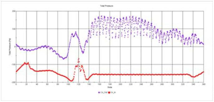

截取XY 截面上的叶轮型线,因为叶轮较多所以截取有代表性的靠近蜗壳出口的一个叶轮型线Blade,如图9所示。做此叶片上压力面和吸力面上的载荷分布,如图16所示。从图中可见叶片靠近进口部分的两面压差较大,这也是进口冲击和涡共同作用造成的,这也造成叶轮扭矩相对较大,效率较低。XY 截面中的叶轮进出口周向型线Cir_inCi r_ out,如图9所示。图17显示了进出口周向型线中的总压分布。从图中显示可见,在蜗舌之前靠近蜗壳出口部分产生了较大的压差,说明这部分是风机对空气做功的主要来源,在蜗舌之后部分进出口压差最小,这是因为这部分流量较小,但同时造成的流动损失较大。这也显示了蜗壳的结构对多翼离心风机的周向不均匀性产生了很大的影响。我们在设计时需要关注如何进一步优化蜗壳型线,降低风机的不均匀性和损失。

图16  叶轮进出口周向总压分布

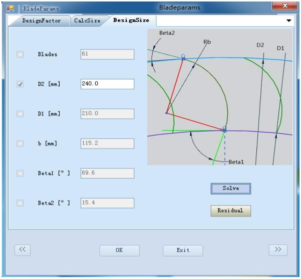

本文针对多翼离心风机的特点,采用C#开发了MBCFDesigner设计仿真软件,其特点如下:
(1)软件应用了全新推导的考虑涡流影响的滑移系数计算模型,通过与实际测试对比也验证了这个模型的准确性。此模型解决了很多教材中对前向多翼离心风机滑移系数计算不准确的问题,但限于文章篇幅未进行新计算模型的推导说明。
(2)软件采用对CAD软件的二次开发,可以快速的参数化自动生成流体域计算模型,从而大大提高了设计效率。同时也可快速导出叶轮、蜗壳、轮毂轮缘型线,可以作为接口文件方便的与其CAD、网格软件等进行对接。
