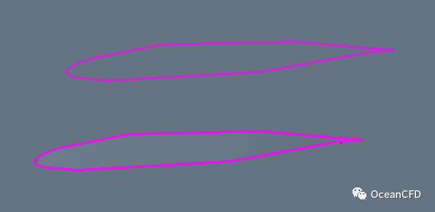

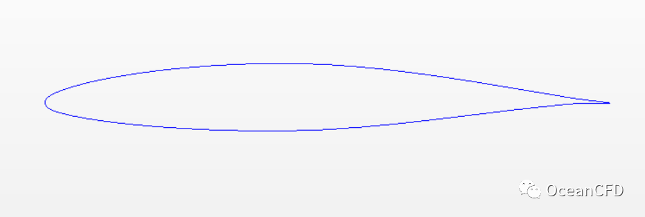

点击确定,生成的翼型曲线如下:

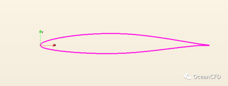

右键点击特性下的XY,选择创建草图,建立XY平面上的草图。在草图中右键点击翼型曲线,此时选中的曲线变成品红色,在弹出菜单中选择映射至草图,将3D曲线映射到草图中。
STAR-CCM+计算二维翼型气动性能的图5

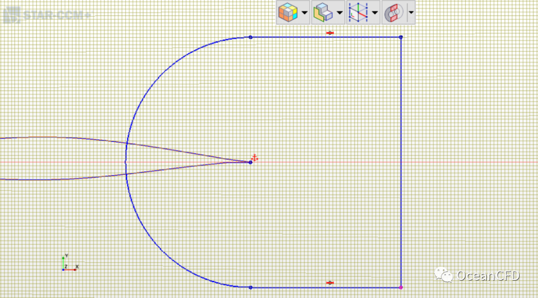

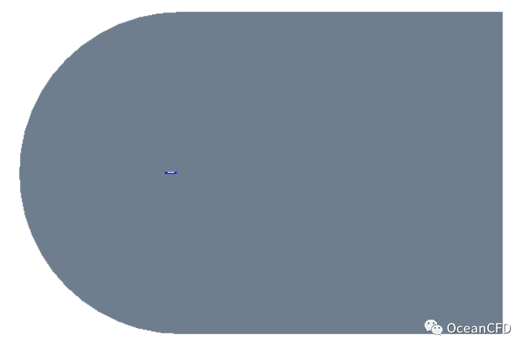

使用创建点命令在翼型尾缘(1,0,0)处放置一个点,右键单击该店,选择应用固定约束,建立固定约束,使该点的位置不变。使用创建中心点圆弧命令建立翼型流场前段的圆弧,以新建立的固定点为圆心,使圆弧的两个端点与圆心同处于一条垂直线上。利用创建线命令建立剩余的线段:
STAR-CCM+计算二维翼型气动性能的图6
在线段上点击鼠标右键添加约束。给两条垂直线段添加水平约束(Apply Horizontal Constraint),给两条垂直线段添加垂直约束(Apply Vertical Constraint)。同时选中圆心点和垂直线段,右键点击应用距离尺寸添加尺寸,输入尺寸20m;右键点击圆弧,选择应用半径尺寸添加圆弧半径尺寸,输入尺寸10m。点击确定退出草图。
STAR-CCM+计算二维翼型气动性能的图7
生成的草图自动命名为Sketch 1,树状图中右键点击草图Sketch 1,选择拉伸命令,拉伸草图使之成为实体。在距离中输入1m,不要使用双向拉伸,确保有一个面在XY平面上。

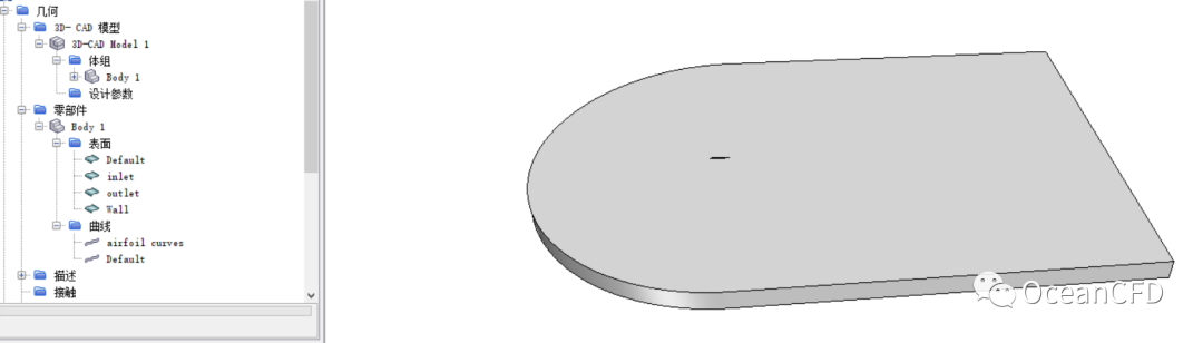

2、生成流场实体模型

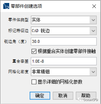

可以看到3D-CAD Model下多出了3D-CAD Model 1,3D-CAD Model 1即为新生成的翼型流程几何模型,我们需要将其转换为实体模型:右键单击3D-CAD Model 1,选择新几何零部件,在弹出的零部件创建选项中将重合容差改为1.0E-8,网格化密度改为非常精细(Very Fine)。此时新生成的实体模型显示为体组下的Body 1,命名的特征曲面和特征线也显示在模型树中。
STAR-CCM+计算二维翼型气动性能的图13

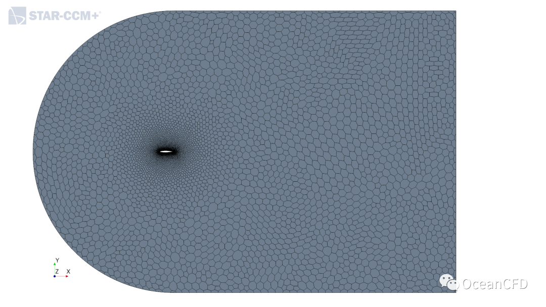

右键单击操作,选择新建>网格>自动网格,在弹出的创建自动网格操作中,零部件选择Body 1,网格生成器依次选择:表面重构、自动表面修复、多面体网格和棱柱层网格生成器。默认控制中,基础尺寸设置为0.8m,面网格增长率1.1,棱柱层数3,棱柱层延伸1.2,棱柱层总厚度0.01m,核心网格优化中的优化循环设置为3,质量阈值设置为0.7。右键自定义控制,选择新建>曲线控制,零部件曲线选择airfoil curve,目标表面尺寸为0.001m,最小表面尺寸为5.0E-4m。
最终生成的三维网格数量约38万。
STAR-CCM+计算二维翼型气动性能的图15

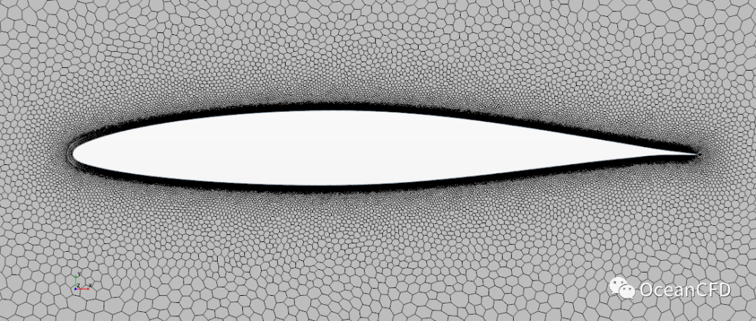

删除场景下所有的几何场景和网格场景,点击菜单栏的网格>转换为二维(2)…,在弹出的将区域转化为2D选项卡中,选择Body 1零部件,选中转换后删除3D区域,将容差设置为1.0E-8,确认。此时区域下的Body 1被删除,取而代之的使Body 1 2D。二维网格场景如下:
STAR-CCM+计算二维翼型气动性能的图16
STAR-CCM+计算二维翼型气动性能的图17

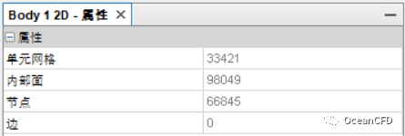

点击模型树中表示>Volume Mesh>有限体积区域>Body 1 2D可以查看单元网格的信息。

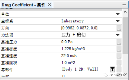

建立升力系数和阻力系数的报告。树状图中报告节点上右键单击,选择新报告>力系数,将新建立的报告命名为Drag Coefficient。将Drag Coefficient的方向改为[0.9962, 0.0872, 0.0],基准密度改为1.22kg/m^3,基准速度改为22m/s,零部件选择Body 1 2D:Wall。

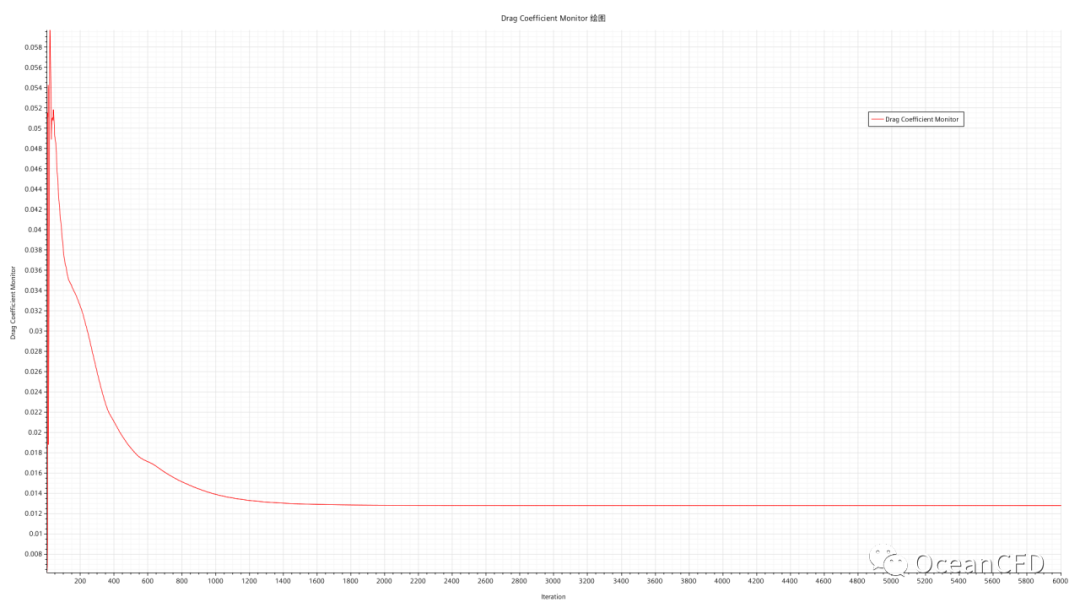

分别选中Drag Coefficient和Lift Coefficient,右键单击选择根据报告创建监视器和绘图。将停止标准中的最大步数设置为6000。
计算结果
阻力系数:

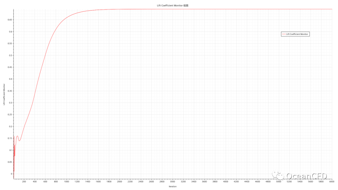

升力系数:
STAR-CCM+计算二维翼型气动性能的图22

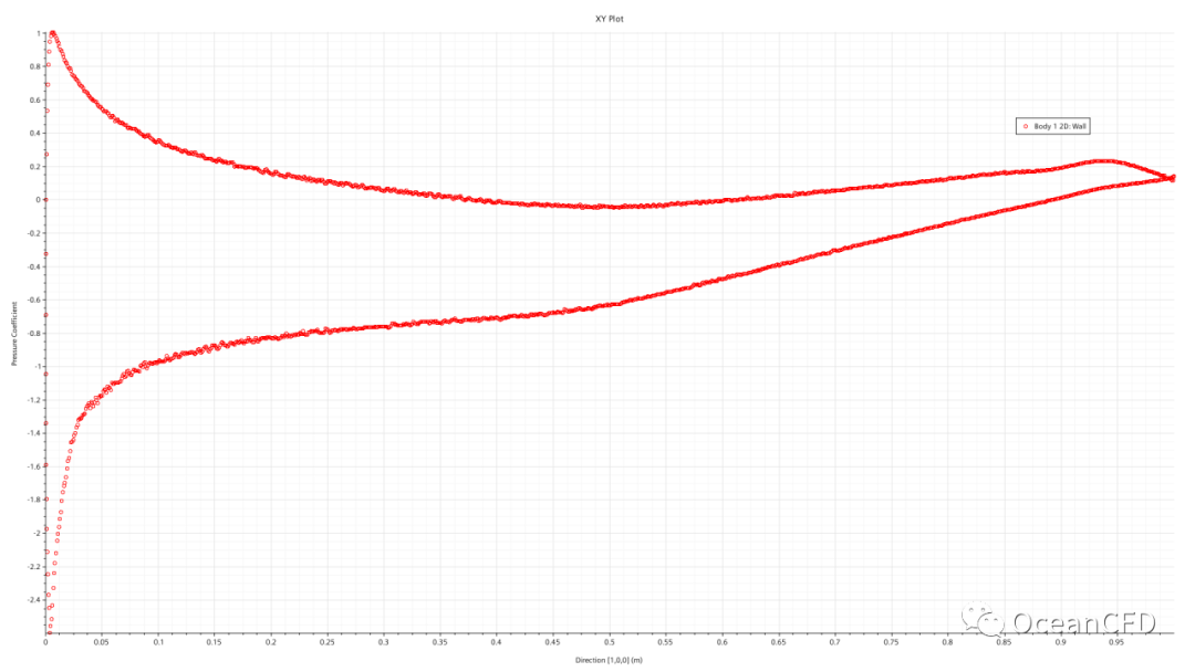

翼型的压力系数:
STAR-CCM+计算二维翼型气动性能的图24

攻角为5°的工况下,NACA65(1)-212翼型的升力系数为0.66472,阻力系数为0.01278。
