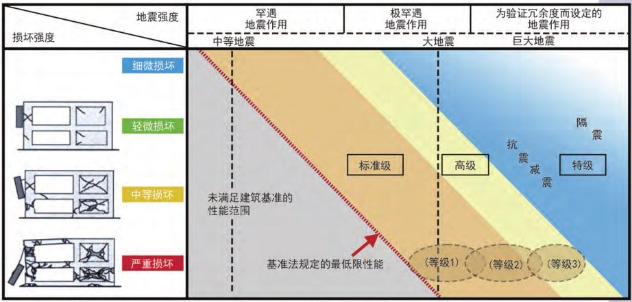

抗震?减震?隔震?
  • 隔震不一定比减震、抗震好,抗震也不一定差!是否应用减隔震应该根据工程具体而选择,但前提是需要满足性能要求。
(例如:变形空间或构造不允许的情况、高宽比过大的情况等等)
重点:抗震取消框架结构、常规减震仅应用在框架结构中、隔震重视构造

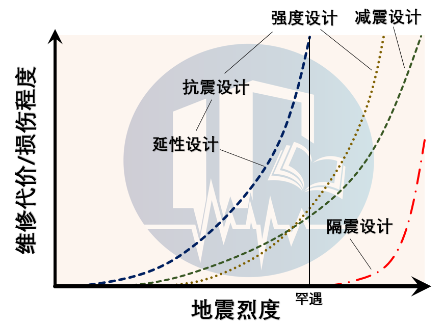

【JY】减隔震设计思考Ⅱ的图3
图 减震/隔震结构谱分析
JY的建议:位移型/速度型阻尼器 布置在框架结构之中,而不可应用于带有大量剪力墙的结构体系中,不要陶醉在虚假的数值计算中。
即便是高层,也可采用多阻尼器的框架结构,此时侧向刚度可更多的让位移型阻尼器提供。
即便遇到超高层,通常超高层由于侧向刚度和建筑需求,基本采用框筒结构,主要变形是弯曲型变形。但是位移型/速度型阻尼器 减震需要剪切变形空间。因此,当结构剪切刚度太刚时,这类阻尼器并不能很好发挥作用,此时若是强行采用层间布置变形类阻尼器只会吃力不讨好、适得其反。此时,可采用外伸臂桁架加位移型/速度型阻尼器。充分利用弯曲变形产生的变形位移。
因此,减震体系不应承接抗震体系,而应该类似隔震体系一样,继承又独立出一套标准进行分析。而不是 减震体系≈抗震体系+附加阻尼比的形式进行分析设计。

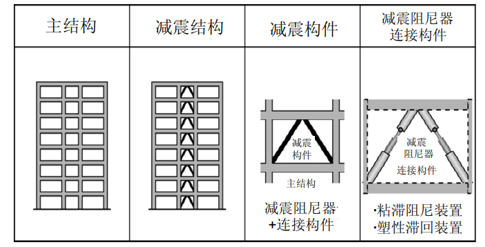

【JY】减隔震设计思考Ⅱ的图5
减震单元构成
  • 主结构:主要承受竖向荷载、同时能抵抗地震·风等水平荷载的结构,由柱、大梁、支撑、 抗震墙等结构构件所构成。
  • 减震构件:主要以消耗地震、风等水平动力荷载所产生能量为目的的结构构件,结构形式 有支撑型、墙型、中间柱型、角撑型、剪切连接型等。此外,减震构件由 “减震阻尼器”和 与主结构相连接的“连接构件”所构成。
  • 减震阻尼器:主要用以消耗地震、风等水平动力荷载所产生能量的部分,即具有粘滞阻尼 装置或塑性滞回装置的部分。当连接构件作为产品的一部分与阻尼器形成整体时,也可将连 接构件包括在阻尼器之内。
  • 连接构件:将减震阻尼器连接到主结构上的构件。
  • 减震结构:主结构特定结构平面内设置有减震构件的结构。
  • 粘滞阻尼装置:利用高分子化合物的粘滞性或粘弹性材料的剪切变形所产生的阻尼抗力来 消耗能量的装置,以及利用高分子化合物或油在管道内流动时产生的节流阻抗力来消耗能量 的装置。本手册研究的阻尼器是使用粘滞阻尼装置的“油阻尼器”、“粘滞阻尼器”、“粘弹性 阻尼器”。
  • 塑性滞回装置:主要是指利用金属材料(钢材、铅)的塑性滞回产生的阻尼抗力消耗能量 的装置。同时也包括利用金属材料界面的摩擦所产生的阻尼抗力消耗能量的装置。本手册研 究的阻尼器是利用塑性滞回装置的“软钢阻尼器”、“摩擦阻尼器”。

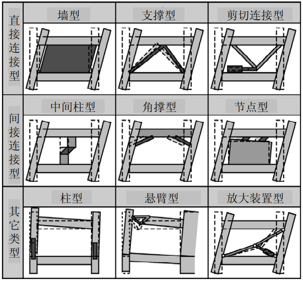

通常我们会采用下图作为子结构的定义:
【JY】减隔震设计思考Ⅱ的图6
我们很希望在阻尼器极限位移或极限速度对应的阻尼力作用下,与阻尼器连接的支撑、墙、支墩应处于弹性工作状态,且阻尼部件与主体结构相连的预埋件、节点板等应处于弹性工作状态,不出现滑移或拔出等破坏。
如果阻尼器与连接构件处于串联关系,那么连接构件或节点的损坏将大大降低阻尼器的有效变形,甚至失效,所以连接构件和节点应处于弹性工作状态。这是我们对于子结构高性能要求的目的和想法。我们怕阻尼器还没发挥完全的性能就失效了!但是我们又不能忘记,我们需要给阻尼器释放的位移空间,不能锁死。
理解了这一点本质,再谈子结构的性能需求。一棒子打死,硬性提高子结构性能是不可取的,不如把子结构整个替换成剪力墙来得更实在。需要分情况进行讨论。
  • 直接连接型
直接连接型是指将减震构件直接与上部及下部楼层的主结构相连接,可直接将层间变形传递给减震构件。具体的形式有:支撑型、墙型、剪切连接型。对于直接连接型减震结构,由于阻尼器和子结构构成并联关系,并联关系!子结构在预期部件产生塑性铰不会降低阻尼器的有效变形,不会影响阻尼器性能的发挥,所以子结构的大震性能不需要过强。子结构的内力和损坏程度主要取决于在地震下的变形,与消能部件没有直接关系。过强的子结构性能只会锁死阻尼器的发挥。
  • 间接连接型
间接连接型是指将层间变形通过梁或短柱等的弯曲变形间接传递给减震构件,由梁或短柱变形引起的减震构件的变形将小于层间变形。具体的形式有:中间柱型、角撑型、节点型。对于间接连接型减震结构,由于梁或柱兼起连接构件的作用,所以与消能部件连接的梁或柱构件不应损坏,需要提高构件性能!但是带来的问题依然是过强的子结构性能只会锁死阻尼器的发挥。JY建议是在梁柱上增加钢铰节点,释放位移!
  • 其他类型
其他类型是指利用主结构的总体变形或设置放大装置将层间变形放大的类型。具体的 2形式有:柱型、悬臂型、放大装置型等。其中的柱型减震构件容许高宽比大的建筑物产生受拉变形获取减震效果,故也称为阶梯柱型。
不论哪种类型的子结构,我们始终保护的是结构,而不是阻尼器!消能子结构作为主体结构的一部份,若加强子结构则由于能量集中到加强的构件上而难以被阻尼器吸收,同时层间变形的减小也导致能量吸收的减小,所以消能子结构的性能定义太高对阻尼器耗能是不利的,且不如直接将子结构换成剪力墙,转而采用抗震设计
