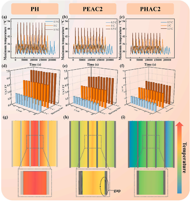

特别是在3wt%氮化铝和 2 wt% 碳纳米管的协同作用下,CPCM的导热系数明显提高了2.8倍。此外,采用多功能柔性CPCM的电池模块即使在1.5C放电倍率下最高温度也能控制在45℃以下,相应温差保持在4.3℃以内。凭借这些优异的性能,多功能柔性PEAC可以为提高应用中电池组的热安全性提供有效的解决方案,这将显著促进电动汽车的发展。

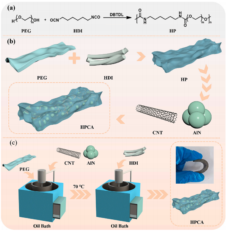

图1 (a)制备CPCM的化学反应方程;(b)CPCM的制备

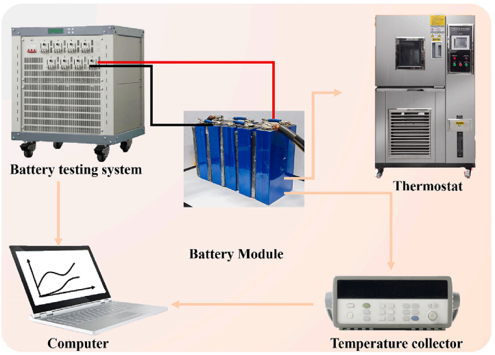

图2 电池热管理系统平台原理图

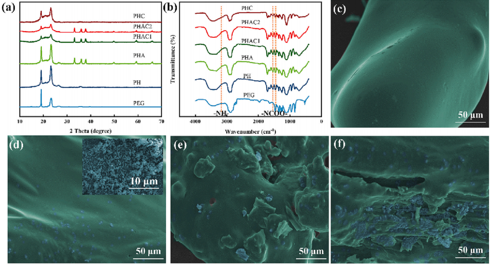

图3 (a)不同样品的XRD曲线;(b)不同样品的FT-IR光谱;(c-h)不同样品的扫描电镜:(c) PH;(d) PHA和AlN;(e) PHC;(f) PHAC2

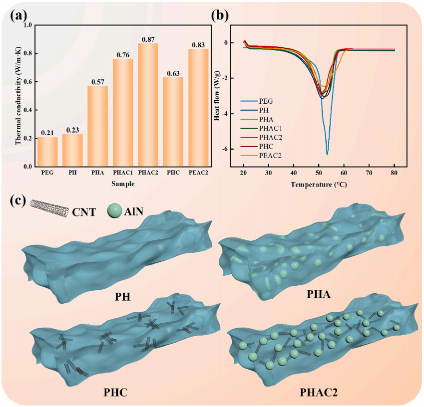

图4 (a)不同样品的导热率;(b)不同样品的DSC测试曲线;(c)CPCM的传热图

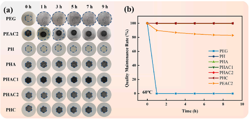

图5 (a)不同样品的漏阻试验图片;(b)不同样品在不同温度下的质量维护率曲线

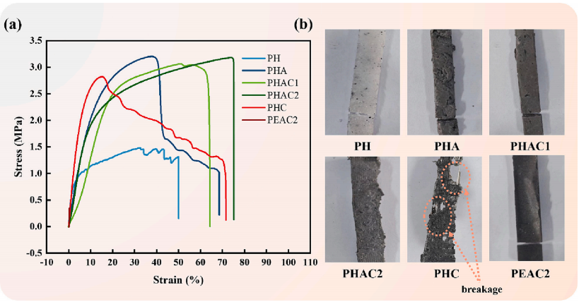

图6 (a)不同样品的拉伸试验结果;(b)不同样品在拉伸试验中的断裂照片

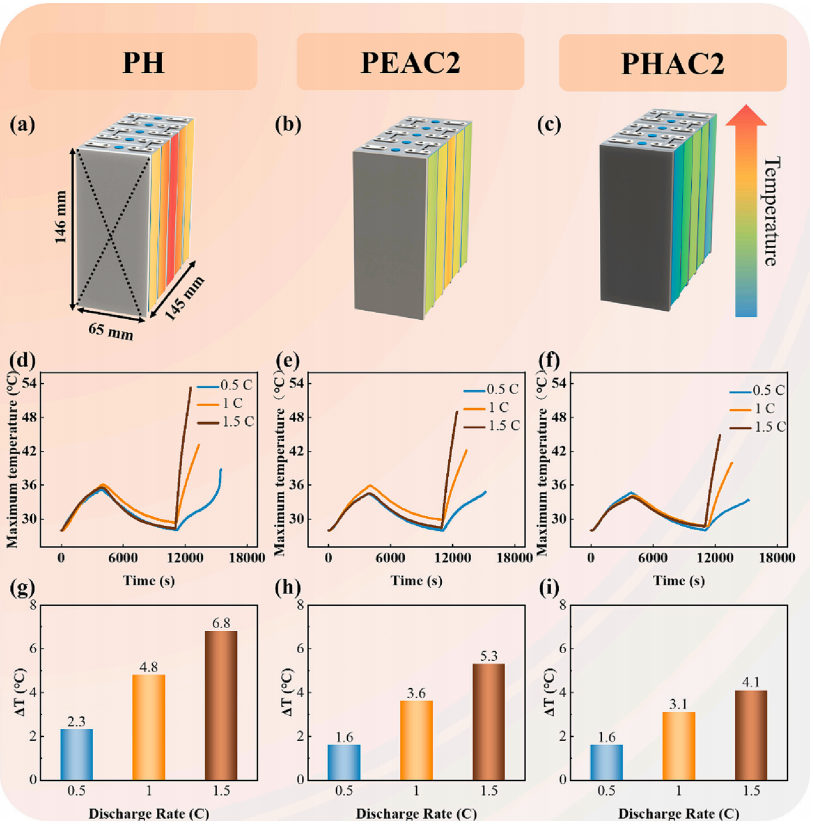

图7 (a-c)PH、PEAC2和PHAC2电池模块示意图;(d-f)PH、PEAC2和PHAC2电池模块在0.5、1和1.5C放电速率下的最大温度曲线;(g-i)PH、PEAC2和PHAC2电池模块在0.5、1和1.5C时的最大温差直方图
