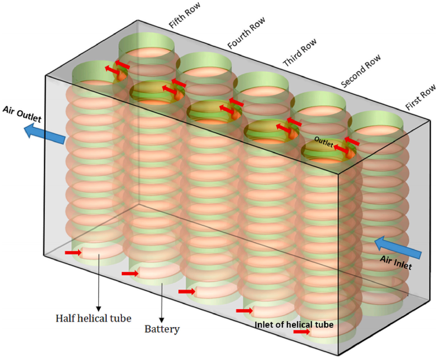

螺旋管流动沸腾冷却与空气冷却相结合的锂离子电池热管理的图3
图1 在本研究中使用的电池组和组合冷却系统的原理图

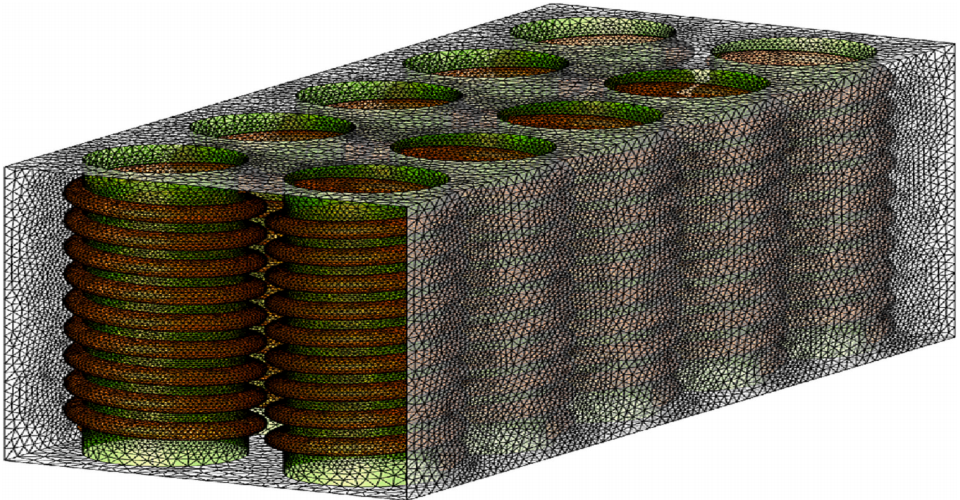

螺旋管流动沸腾冷却与空气冷却相结合的锂离子电池热管理的图4
图2 在本研究中使用的网格

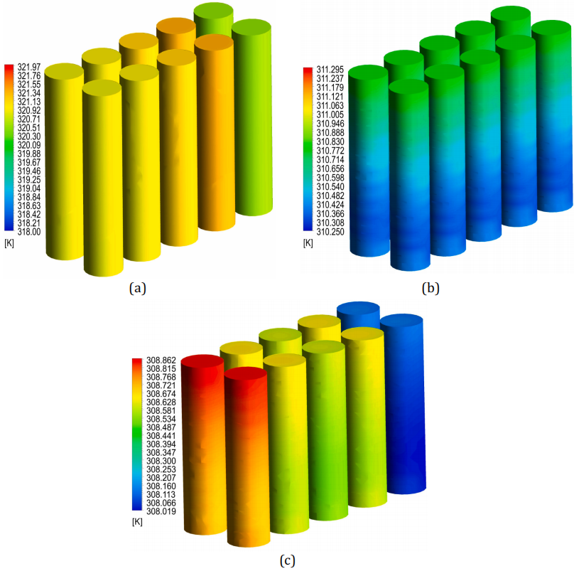

螺旋管流动沸腾冷却与空气冷却相结合的锂离子电池热管理的图6
图4 电池表面上的温度轮廓变化:(a)空气冷却;(b)流动沸腾冷却);(c)空气冷却和流动沸腾冷却相结合

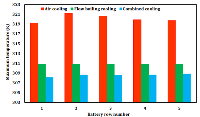

螺旋管流动沸腾冷却与空气冷却相结合的锂离子电池热管理的图7
图5 不同行的电池出现最大温度值

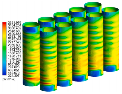

螺旋管流动沸腾冷却与空气冷却相结合的锂离子电池热管理的图9
图7 组合冷却系统锂电池壁热流变化轮廓
