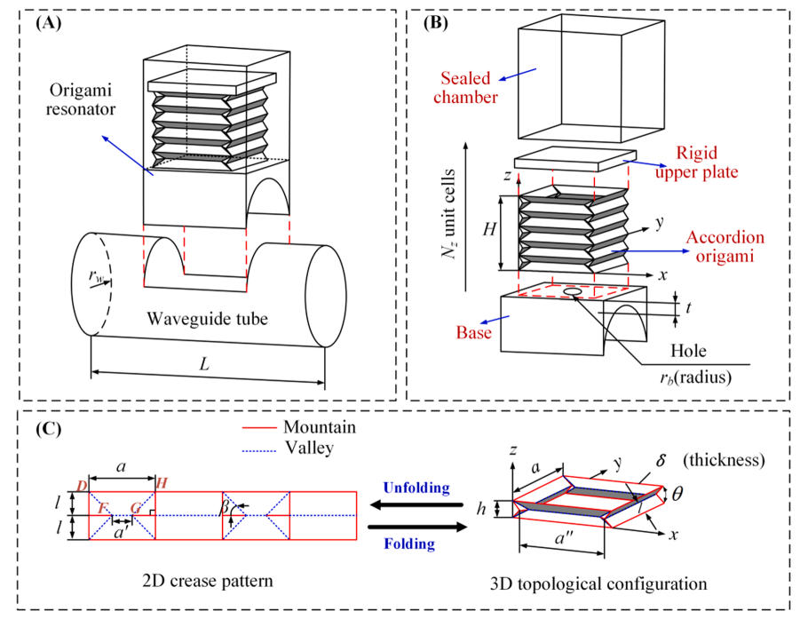

【每日新文】基于折纸的可调宽带声衰减声学超材料的图2
OBAM的几何设计:(A)声学超材料的两个主要部分,包括折纸谐振腔和波导管;(B)折纸谐振器的组成,由手风琴折纸、刚性上板、底座、密封腔组成;(C)手风琴折纸单元格的二维折痕图和三维拓扑构型,左面板为二维折痕图,右面板为三维拓扑构型。

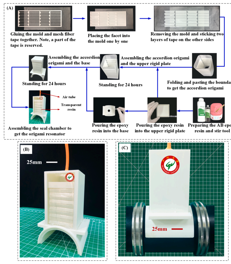

【每日新文】基于折纸的可调宽带声衰减声学超材料的图3
OBAM原型的制作:(A)制作工艺,主要包括八个步骤。前7步是制作折纸谐振器原型,最后8步是形成OBAM原型;(B)一个典型的折纸谐振器原型的放大视图,顶部有一个进气软管;(C)组装折纸谐振器和波导管,形成OBAM原型。注意,这里我们使用声阻抗管的主管作为波导

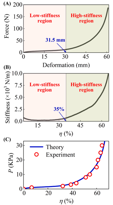

【每日新文】基于折纸的可调宽带声衰减声学超材料的图5
手风琴折纸的适应性:(A)轴向变形与力曲线。我们人为地将整个区域划分为低刚度和高刚度区变形的31.5毫米作为分界点;在不同的压缩比(B)刚度变化。因此,整个地区分为低刚度和高刚性区域的压缩率为35%作为分界点;(C)的压缩比和空气压力之间的关系。固体蓝线代表理论值,红圈代表实验值。

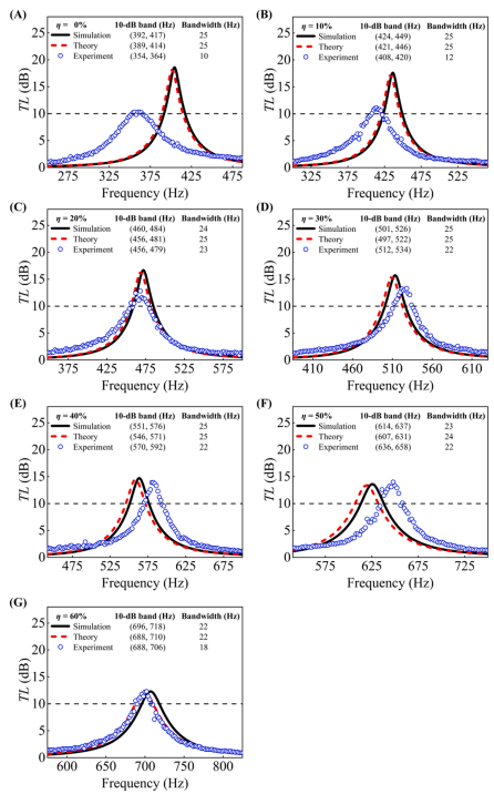

不同压缩比下OBAM的传输损耗值: (A) η=0%的初始状态。10db频段分别为(392,417)Hz(389,414)Hz(354,364)Hz,对应的带宽分别为25Hz25Hz10Hz,用于仿真、理论和实验;(B)η= 10%10db频段分别为(424449)Hz(421446)Hz(408420)Hz,对应的带宽分别为25Hz25Hz12Hz,分别用于仿真、理论和实验;(C)η= 20%10db频段分别为(460,484)Hz(456,481)Hz(456,479)Hz,对应的带宽分别为24Hz25Hz23Hz,用于仿真、理论和实验;(D)η= 30%10db频段分别为(501,526)Hz(497,522)Hz(512,534)Hz,对应的带宽分别为25Hz25Hz22Hz,用于仿真、理论和实验;(E)η= 40%10db频段分别为(551576)Hz(546571)Hz(570592)Hz,对应的带宽分别为25Hz25Hz22Hz,用于仿真、理论和实验;(F)η= 50%10db频段分别为(614637)Hz(607631)Hz(636658)Hz,对应的带宽分别为23Hz24Hz22Hz,用于仿真、理论和实验;(G)η= 60%10db频段分别为(696718)Hz(688710)Hz(688706)Hz,对应的带宽分别为22Hz22Hz18Hz,用于仿真、理论和实验。

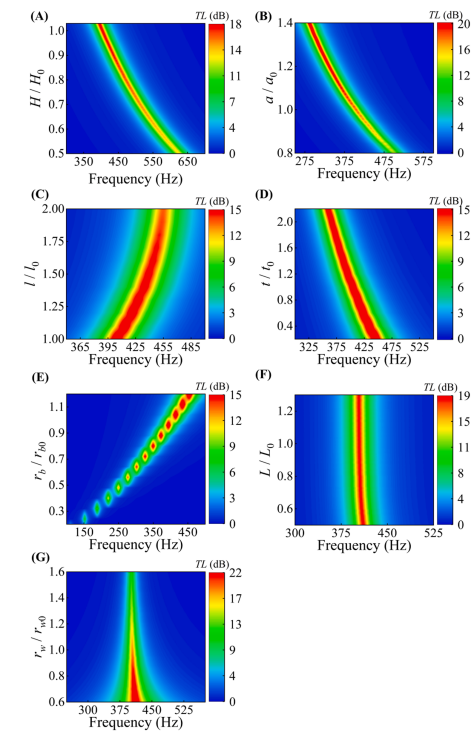

【每日新文】基于折纸的可调宽带声衰减声学超材料的图8
关键几何参数对折纸传输损耗特性的影响:(A)折纸归一化高度H/H0(B)二维单元格中梯形上端归一化长度,a/a0(C)二维单元格中梯形上侧归一化高度,l/ l0(D)基部穿孔归一化厚度,t/t0(E)在底座上打孔的归一化半径,rb/ rb0(F)波导管归一化长度,L/L0;(G)波导管归一化半径,rw/ rw0

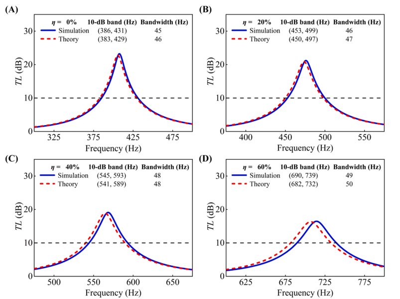

不同压缩比下rw/rw0 =3/4时,OBAM的传输损耗特性:(A) η=0%时的初始状态。10 db频段分别为(368,431)Hz(383,429)Hz,仿真带宽为45 Hz,理论带宽为46 Hz(B)η= 20%10db频段分别为(453,499)Hz(450,497)Hz,仿真带宽为46Hz,理论带宽为47hz(C)η= 40%10db频段分别为(545,593)Hz(541,589)Hz,模拟带宽为48 Hz,理论带宽为48 Hz;(D)η= 60%10db频段分别为(690,739)Hz(682,732)Hz,仿真和理论对应的带宽分别为49 Hz50 Hz

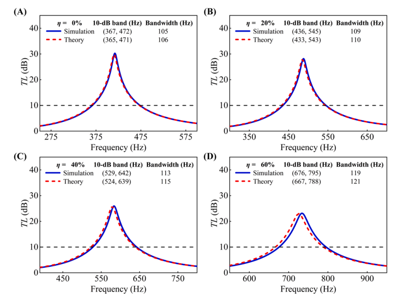

不同压缩比下rw/rw0 =1/2时,OBAM的传输损耗特性:(A) η=0%时的初始状态。10db频段分别为(367,472)Hz(365,471)Hz,仿真带宽为105 Hz,理论带宽为106 Hz(B)η= 20%10db频段分别为(436,545)Hz(433,543)Hz,仿真带宽为109 Hz,理论带宽为110 Hz(C)η= 40%10db频段分别为(529,642)Hz(524,639)Hz,仿真带宽为113 Hz,理论带宽为115 Hz(D)η= 60%10 dB频段分别为(676,795)Hz(667,788)Hz,对应的仿真和理论带宽分别为119 Hz121 Hz

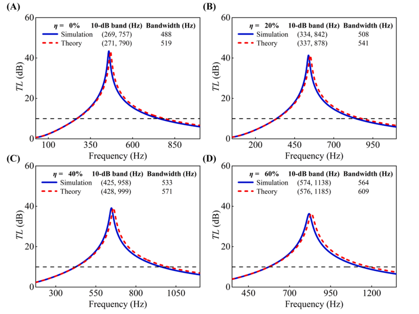

【每日新文】基于折纸的可调宽带声衰减声学超材料的图11
不同压缩比下rw/rw0 =1/4时,OBAM的传输损耗特性:(A) η=0%时的初始状态。10 db频段分别为(269,757)Hz(271,790)Hz,仿真带宽为488 Hz,理论带宽为519 Hz(B)η= 20%10db频段分别为(334,842)Hz(337,878)Hz,仿真带宽为508 Hz,理论带宽为541 Hz(C)η= 40%10db频段分别为(425,958)Hz(428,999)Hz,仿真带宽为533 Hz,理论带宽为571 Hz(D)η= 60%10 dB频段分别为(574,1138)Hz(576,1185)Hz,对应的仿真和理论带宽分别为564 Hz609 Hz
