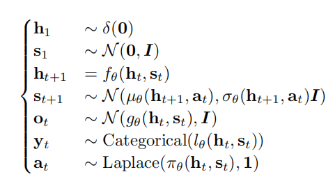

1、概率生成模型
设 o1:T 为 T 视频帧序列,具有相关的专家动作 a1:T 和地面实况 BeV 语义分割标签 y1:T。通过引入控制时间动态的潜在变量 s1:T 来模拟这些动作的演化。
完整的概率模型由如下方程给出。
基于模型的自动驾驶汽车端到端深度强化学习策略的图4
假设初始分布参数化为 s1 ∼N (0, I),通过引入一个变量 h1 ∼δ(0) 作为确定性历史。该转换包括取决于过去历史 ht 和过去状态 st 的确定性更新 ht+1 = fθ(ht, st);随机更新 st+1 ∼N(μθ(ht+1, at), σθ(ht+1, at)I),其中,我们将 st 参数化为具有对角协方差的正态分布。通过使用神经网络对这些转换进行建模:fθ是门控循环单元,(μθ,σθ) 是多层感知器。δ为 Dirac delta 函数,gθ为图像解码器,lθ为 BeV 解码器,πθ为策略。

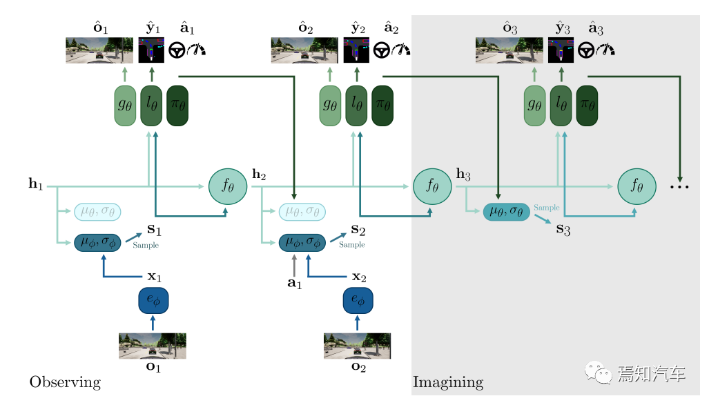

2、MILE模型预测架构
整体的MILE的模型预测架构如下图所示。其中包括了观测网络和推理网络两部分。下面将针对性的对该整体架构进行详细分析。
基于模型的自动驾驶汽车端到端深度强化学习策略的图5
整个推理框架目标是推断生成观测值 o1:T 的潜在动态 (h1:T, s1:T ),专家操作a1:T和鸟瞰视图标签 y1:T,潜在动态包含确定性历史ht和随机状态st。
相应的推理模型是通过设定参数为φ,估计随机状态的后验分布 q(st|o≤t, a φ(ht, at−1, xt),σφ(ht, at−1, xt)I) 且 xt = eφ(ot)。eφ是观察编码器,它可以将图像二维特征提升到3D空间,从而将它们汇集到鸟瞰图中,并压缩为1D 向量。
生成模型估计主要是在参数为θ条件下,估计t-1时刻随机状态的先验分布:p(st|ht−1, st−1)∼N (μθ(ht, aˆt−1),σθ(ht, aˆt−1) )I)。其中,ht = fθ(ht−1,st−1)为确定性转换,aˆt−1 =πθ(ht−1, st−1) 为预测动作。同时,该模型还估计如下三个模型参数:
  • 观测值 p(ot|ht, st)∼N(gθ(ht,st),I)的分布;
  • 鸟瞰图分割 p(yt|ht, st) ∼Categorical(lθ(ht, st));
  • 执行动作 p(at|ht, st) ∼Laplace(πθ(ht,st),1);
最后,是设定推断时间步长,即通过该模型观察T = 2个时间步的输入来推测未来多步的潜在状态和动作。

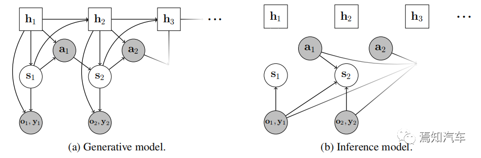

如下图所示,对 MILE 进行了完整的描述。其中,该图中表示状态之间条件依赖性的图形模型。确定性状态和随机状态分别用正方形和圆形表示,观察到的状态呈灰色。生成模型和推理模型的图形模型中显示了模型每个组件的参数数量及训练期间使用的所有超参数。
基于模型的自动驾驶汽车端到端深度强化学习策略的图7
推理网络是以φ为参数,由两个元素组成:即观测编码器eφ,将输入图像、路线图和车辆控制传感器数据嵌入到低维向量中;后验网络(μφ,σφ),估计高斯后验概率分布。通过对q(st|o≤t,a<t)进行建模, 算近似真实的后验概率 p(st|o≤t, a<t)。
在训练收敛时,先验分布应该能够对专家数据集中的所有动作状态转换进行建模。图像和 BeV 解码器具有类似于 StyleGAN的架构。预测从学习的常数张量开始,并逐渐上采样到最终分辨率。在每个决议中,潜在状态通过自适应实例归一化注入到网络中。且允许潜在状态以不同的分辨率调制预测。
