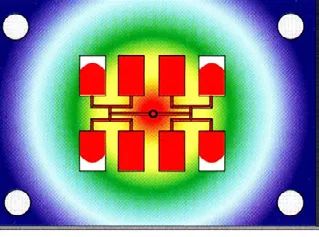

多模腔注塑成型广为业界应用,该成型技术具有提高生产效率与降低生产成本的优点,然而注塑成型过程中,常因模具加工、组装精度不佳或熔体在流道的流变特性,制程参数设置稳健与否与环境干扰等因素影响,出现熔体在各模腔充填不平衡现象,导致短射、翘曲、收缩等缺陷,在生产高精密度的产品受到极大限制,造成产品良率降低与产品开发时间增加等问题。
从此告别单一注塑,多模腔技术引领未来!的图2
图1: 对称式的一模8 腔流道设计
以产品形状相同为例,传统处理多模腔模具的熔体流动不平衡问题,大多以几何对称的流道系统作设计( 如图1所示),对称式的流道设计可使8 腔的熔体流动充填与内压较一致。但仍有许多因素,即使是对称式的流道设计仍无法顺利解决熔体流动平衡的问题,举例如下:

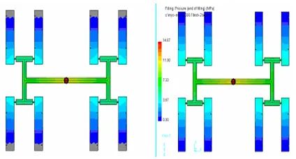

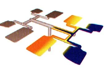

■高速充填在流道产生剪切热,导致流动不对称( 如图2、3所示)
从此告别单一注塑,多模腔技术引领未来!的图3
从此告别单一注塑,多模腔技术引领未来!的图4
图2、3: 剪切升热造成流动不平衡

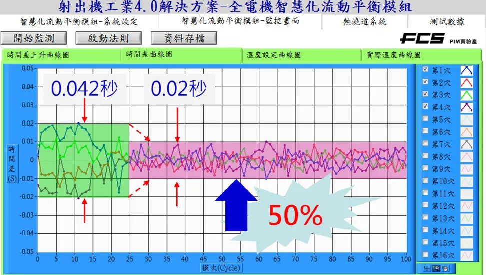

以富强鑫HE300 全电机执行系统验证,测试载具为1模4 腔,产品尺寸98×180×0.7mm,产品重量14 g的抛弃式食品包装容器方型盒盖,塑胶材料为台塑PP1600D,成型周期8 sec,实验结果显示,多模腔熔体流动平衡智慧控制模组在熔体流动波前( 时间差) 收敛曲线图( 如图5 所示),采用各腔流动时间平均值为目标,第10 模次后启动法则,运行数个模次后各腔时间差达到最佳收敛效果,时间差带宽由0.04 秒降低至0.02秒,降低各腔熔体流动差异50%。在产品重量上,各模次成品重量误差降低81.7%,各模腔成品重量误差降低30.8%。
从此告别单一注塑,多模腔技术引领未来!的图6
图5: 多模腔熔体流动平衡智慧控制模组在熔体流动波前( 时间差) 收敛曲线图
