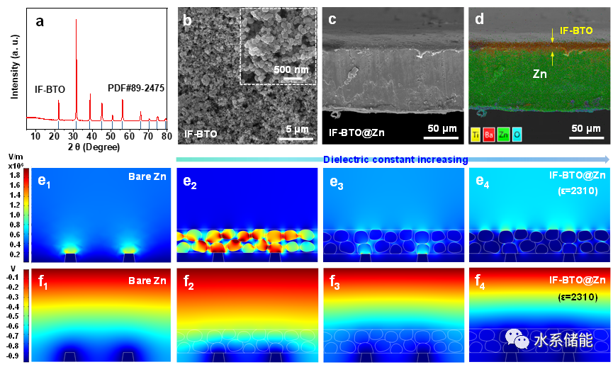

2. IF-BTO界面层的表征与理论模拟.
『水系锌电』中南大学潘安强/常智教授团队Small:Maxwell极化电场优化锌离子传输行为和溶剂化结构助力高性能水系锌离子电池的图6
