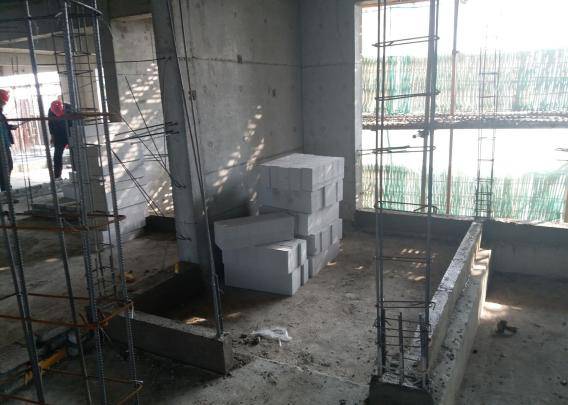

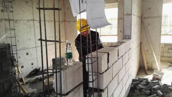

7#楼5-19层为A-1户型的标准层,外墙采用砌块为400*200*200规格的水泥砌块,内墙采用600*200*200和600*100*200规格的蒸压加气混凝土砌块。内墙涉水部分做200MM高的止水翻边,其余为200MM高灰砂砖导墙。由于外墙水泥砌块无法进行切割,所以本次排砖只针对蒸压加气混凝土砌块。
3.砌筑方式

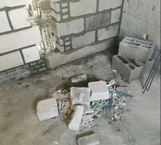

工人采用较为原始的砍刀方法。
4.管理模式
本工程的砌筑管理模式为传统的劳务分包模式,但其中的二次搬运费用,建筑垃圾搬运费用都由分包自行承担。总包只负责供料、砌筑质量监管和砌筑废料监管的工作。
5.产生问题

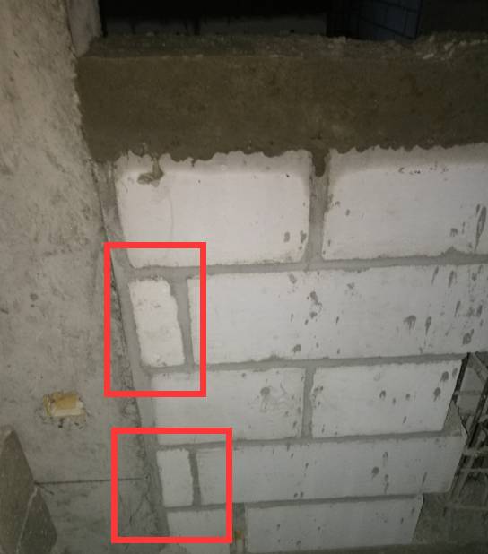

由于施工场地狭小,现场堆料困难。总包根据分包提出的需求来进行进料,需求多少,给多少。为应对分包材料浪费的问题,总包对分包采取了砌筑废料的惩罚制度,这使得有些分包在砌筑时不按规范要求进行砌筑。再加上现场进度紧张,二次结构整体砌筑质量未完全达到理想效果。

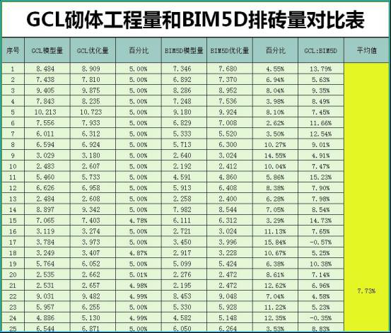

1)对标准层墙体随机取样,进行了初步的墙体砌块排列,通过一定的计算规则,得出BIM排砖的用量。
2)用BIM排砖量和GCL预算模型量进行对比,得出数据差值高达7.73%,将大幅度节约成本,提高内控能力。利用数据和项目经理协商BIM排砖的试点工作。初步选定7#楼17层为BIM排砖试点层。

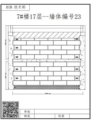

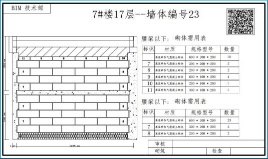

施工出图:

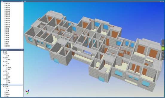

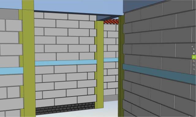

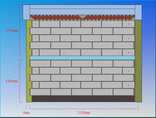

1)将IGMS模型导入BIM5D中,设置砌块规格和灰缝尺寸,圈梁、构造柱尺寸位置,生成自动排砖图。
2)调整自动排砖方案,确保在符合规范的情况下尽量减少碎砖数量,并保证墙体的美观性。
3)在BIM5D自动排砖功能中,一键导出CAD排砖图,并手动修改顶砖区域。
4)统计各阶段墙体砌筑用量。最后编辑图框,插入二维码。

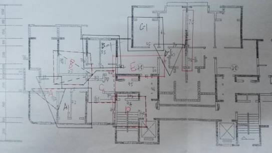

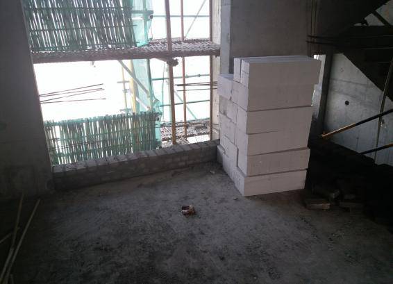

定点投料:严格把控上料的数量,依据墙体规格和砌块用量对整体标准层的区域划分,并指挥工人在规定的区域内卸料。

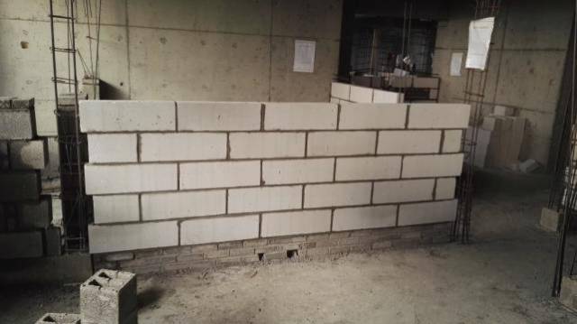

边砌边调:现场调派一名BIM技术人员监督工人砌筑,并实时反馈现场信息。由于现场实际尺寸与BIM模型尺寸偏差问题,需要BIM技术人员对排砖图进行实时调整。同时可以复合线位,及时纠正放线误差。
仅仅用在排砖,BIM技术能就带来这么大价值!的图8
版面调整:根据工人反馈的意见,调整排砖图板式。工人吐槽BIM5D自带的出图版式(已优化)看起来有点“麻烦”。新版式简洁明了,直接在排砖图上标注砖块尺寸。仅仅用在排砖,BIM技术能就带来这么大价值!的图9

材料统计:依据劳务经验,10-16层平均砌块使用量约为640块大砖(600*200*200)和620块小砖(600*100*200)。经过BIM排砖后,实际17层砌块使用量为611块大砖(600*200*200)和587块小砖(600*100*200)。节约29块大砖、33块小砖。依据淮安市指导价,大砖每块5.5元,小砖每块2.7元。共节约29*5.5+33*2.7=248.6元。
仅仅用在排砖,BIM技术能就带来这么大价值!的图10
人工统计:依据劳务经验,7#楼一层标准层全部砌筑完层需要消耗约24工日,现场实际在用BIM技术排砖的情况下,只消耗了22工日,节约2工日。根据砌筑工人日均工资220元计算,共节约2*220=440元。

由于拉料工人和砌筑工人不属于同一个劳务,有时会出现物料糊乱堆放的情况。将砌筑区域划分后,计算区域内砌体用量,并根据墙面位置投放所需砌块。减少了场内砌筑工人自己搬运的情况,节约了砌筑时间。

现场部分分包为避免废料处罚,不按规范进行砌筑,使得整体砌筑质量下滑。通过BIM排砖过后,完全消除不满足规范要求的砖块,使墙体错逢更加工整、美观。并且在此次BIM排砖过程中,利用排砖图将责任人落实到个人。形成审核 → 砌筑 → 检查的闭环式质量管理过程。加强了总包对分包的监管力度,提升了质量管理效率。

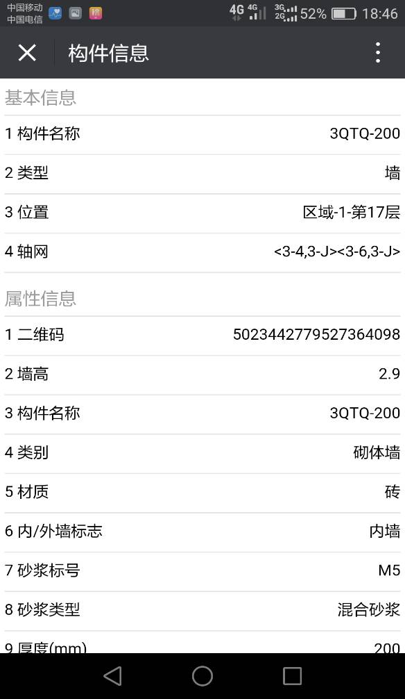

5.扫二维码——提升信息化管理水平
利用二维码技术加速信息传递效率。将墙体所含的材料信息、时间信息甚至是责任人信息都录入进二维码,使验收变得更加高效、简便。
