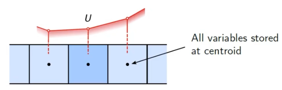

网格一般分为:
  • 同位网格:
    所有的数据都存在网格的质心处(速度、压力等)。
    CFD:交错网格simple算法的图1
    image-20230615232453912

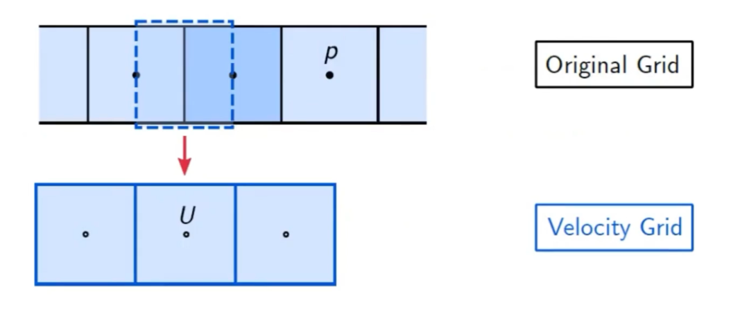

  • 交错网格
    为了解决棋盘震荡下,存在压力梯度但不能驱动速度的问题提出交错网格的处理方法。
    在原网格的基础上向右平移半个网格(一维):
    此时速度变量存储在平移后的网格,而其它变量都存储在原始网格的质心。计算时有两套网格,移动后的网格质心为原始网格的边界面中心

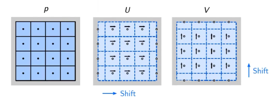

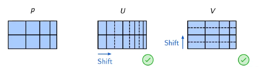

    二维下的交错网格,根据动量方程中速度U,V的分量方向将其偏移半个网格分别得出计算速度u的网格和计算速度v的网格(在simple算法中U,V单独列方程计算的所以需要分开建立网格):
      															<img src="https://raw.githubusercontent.com/UltramanNOAS/cfdnote/main/202306160215963.png" alt="image-20230615234024953" style="zoom:50%;" />
    CFD:交错网格simple算法的图3
    image-20230615234120157

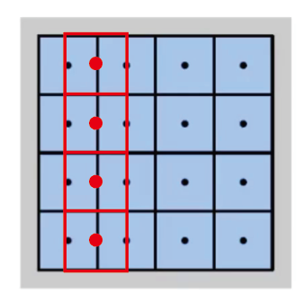

    速度U网格:
    CFD:交错网格simple算法的图4
    image-20230616001417617

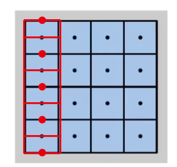

    速度V网格:
    CFD:交错网格simple算法的图5
    image-20230616001425945
    注:
    交错网格的缺点
    • 二维有三套网格:1、原始网格 2、计算速度U的网格 3、计算速度V的网格。
    • 交错网格的特点,速度变量存在原始网格边界面上,其他变量存在原始网格的质心上。
    • 对于计算速度U时,所列的U的动量方程在U网格上(移动后网格的质心在原网格的U方向的网格边界面上)
    • 对于计算速度V时,所列的V的动量方程在V网格上(移动后网格的质心在原网格的V方向的网格边界面上)
    • 对于压力p则存储在原始的网格质心
    • 三维问题和上述同方法处理

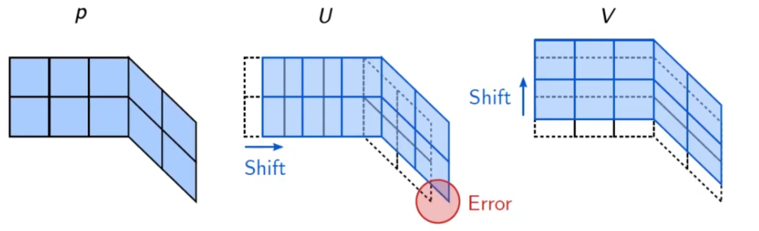

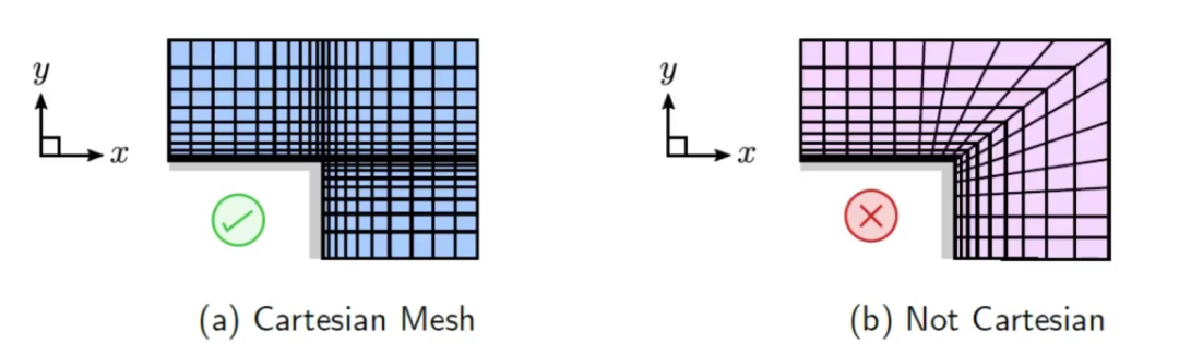

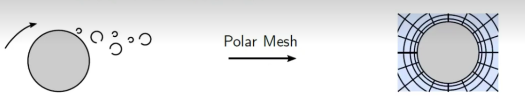

注:
  • 当网格存在歪斜时,对原始网格的平移后会与原始计算区域存在误差。
  • 极坐标下的网格也可以使用交错网格
  • 通常境况下的非结构网格是不能使用交错网格的

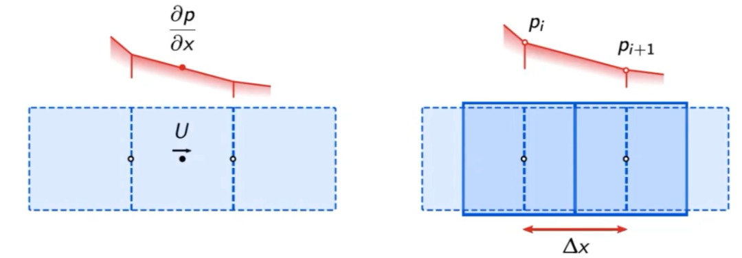

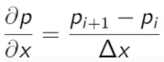

Part2交错网格下压力梯度的表示
由于交错网格下的动量方程是在偏移后的网格上进行离散,故在网格边界面上的压力值则可以直接取得无需进行插值(压力存在原始网格质心即偏移网格后的网格边界面):
CFD:交错网格simple算法的图10
CFD:交错网格simple算法的图11
image-20230616002621785
注:
  • 上图虚线为偏移后的网格,实线为原始网格。
  • 这样的处理方法,使得压力的计算会受原始网格质点梯度差的影响(棋盘震荡下仅受到邻近网格影响) 。
  • 这样处理可以解决棋盘震荡的影响

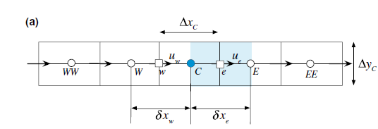

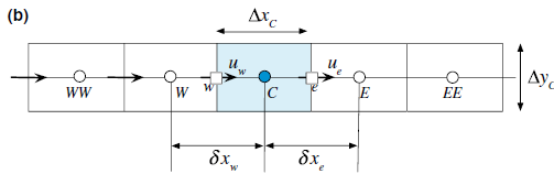

3simple算法
原始网格:
CFD:交错网格simple算法的图12
image-20230615233237325
平移后的网格:
CFD:交错网格simple算法的图13
image-20230615233206542

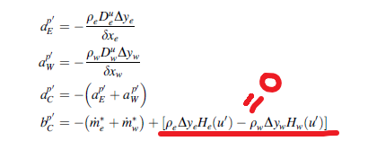

写出压力修正项的离散方程,求出
CFD:交错网格simple算法的图28
image-20230616014847217
CFD:交错网格simple算法的图29
注:下划线部分在计算收敛时为0,对整体解没有影响,因此可以忽略故这部分等于0(另一个解释就是 为邻近网格对速度的贡献,它可以忽略,因为压力梯度才是驱动速度的根本原因)
是由于 速度场不完善造成的,当 为精确解时 ,因此它可以作为收敛的的判定条件
