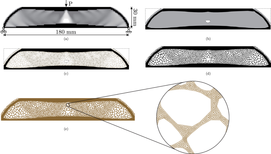

MBB
梁示例:( a)案例描述和优化的均匀化结构;( b)优化结构的平滑的黑色、白色和灰色区域;( c)对应的 Voronoi 图;( d)生成的多孔结构;( e)三角形网格用于有限元分析过程

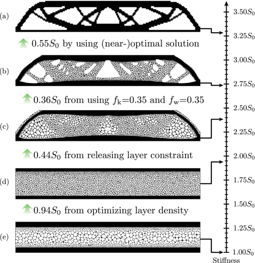

• 所考虑的随机多孔材料显示出比理论 Hashin – Shtrikman 界更低的杨氏模量,与由固体材料制成并使用传统拓扑优化方法创建的多孔结构相比,优化的多孔结构的刚度值降低(在所研究的 MBB 梁示例中为 19.6% )。然而,与传统的 FGPM 结构相比,通过使用所提出的方法优化密度分布,机械刚度可以增加 175% (即,在所研究的 MBB 梁示例中)。此外,可以使用各种约束来生成具有不同刚度和几何复杂性的不同设计。
