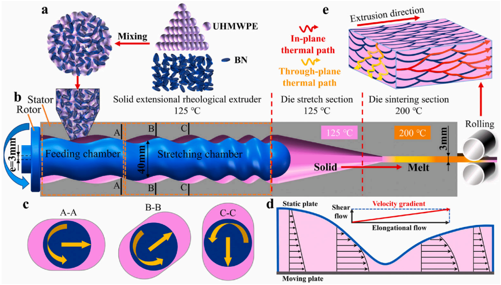

一种具有取向的BN/UHMWPE导热复合材料的图3
图1.复合材料的制备方法。

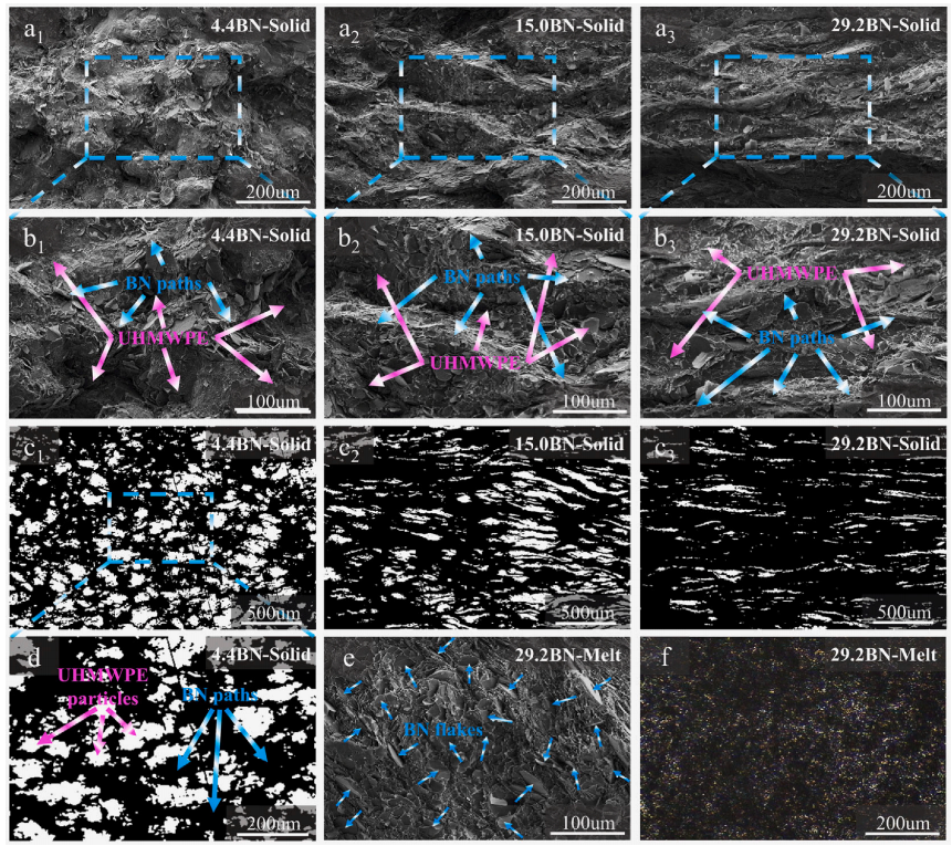

一种具有取向的BN/UHMWPE导热复合材料的图4
图2.复合材料的SEM图。

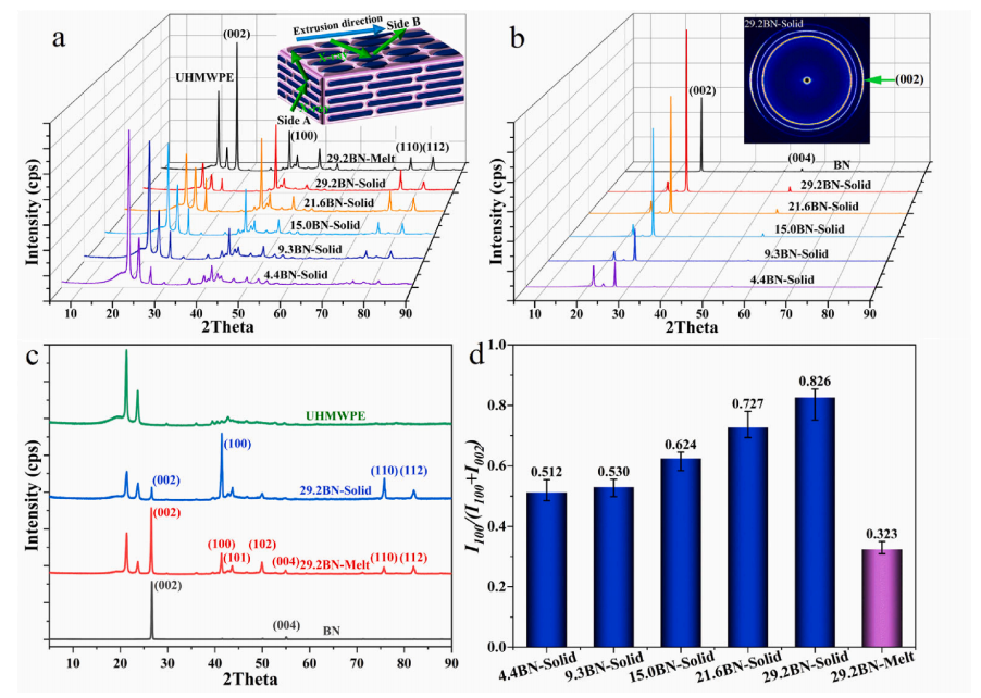

一种具有取向的BN/UHMWPE导热复合材料的图5
图3.材料的结构表征。

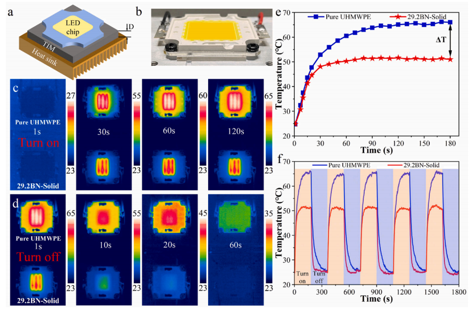

一种具有取向的BN/UHMWPE导热复合材料的图7
图5.复合材料的热管理性能。
