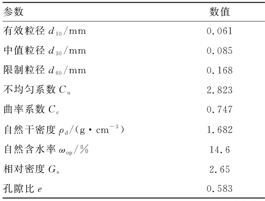

在湖南省某铅锌矿尾矿坝取得实验所使用尾砂,将尾砂烘干处理,使用2 mm筛网对烘干的尾砂进行初筛,去除大体积杂物,并通过参考《土工试验方法标准》(GB/T 50123—2019)所记录的实验方法,对尾砂进行颗粒筛分分析试验和土工试验。除杂后取200 g尾砂,分别过1、0.5、0.25、0.1、0.075和0.05 mm孔径的标准筛网,得到尾砂颗粒级配。并由此得到其曲率系数、不均匀系数和其他物理参数(如表1所示),由于Cu小于5且Cc小于1,可知该尾砂级配不良。

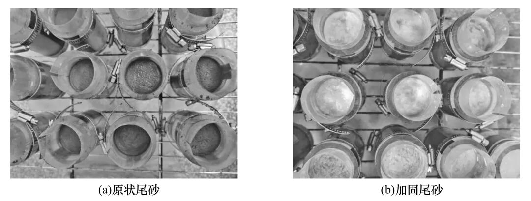

将取回的尾砂放置100 ℃烘箱内烘烤36 h,待尾矿砂完全烘干后将砂样压碎,将尾砂过一遍2 mm筛网以过滤尾矿砂中的杂质,并重新调配尾矿砂含水率为初始含水率,将调配好含水率的尾砂置入密封袋密封放置24 h,使水分在尾砂中更均匀地扩散。在实验模具内加入有韧性的内套筒,以保证试样脱模后的完整性。单个试样为直径R=39.1 mm、H=80 mm、重量m=201 g的圆柱形尾砂三轴试样。尾砂试样分三层击实,每层尾砂重量一致,每层之间需进行凿毛处理,并用吹气球对其进行吹扫,使得层与层之间连接更紧密,防止层与层之间出现断裂。并采用渗透法制作加固尾砂,用注射器对原状尾砂进行加固,依次向试样中注入20 mL菌液、40 mL尿素溶液、40 mL氯化钙溶液,每日对尾砂试样进行一次加固,加固周期为14 d。试样分为A、B两组如图1所示,A组为n(0~7)次循环的原状尾砂,B组为n(0~7)次循环的加固尾砂。

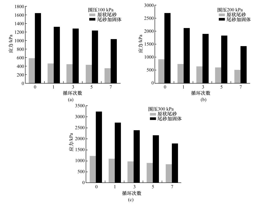

2.1 尾砂应力分析
通过三轴试验,得到不同条件下原状尾砂与加固尾砂的峰值应力柱状图(如图2所示)。在干湿循环作用下,加固尾砂峰值应力呈逐渐递减趋势。加固尾砂峰值应力虽然有所降低,但是其峰值应力依旧高于原状尾砂,在100 kPa条件下经历n(0~7)次循环的加固尾砂应力峰值分别提升至原状尾砂的2.80、2.85、2.88、2.87和2.96倍。在200 kPa条件下加固尾砂应力峰值分别提升至2.96、2.89、2.95、3.30和2.80倍。在300 kPa条件下加固尾砂应力峰值分别提升至2.65、2.50、2.45、2.39和2.13倍。加固尾砂峰值应力得到了有效提升,且经历循环后依旧能保持较好的提升效果。
离散元对加固尾砂在干湿循环作用下的细观力学分析的图3
图2 尾砂应力柱状图
Fig.2 Tailings stress histogram
由图2可知,在围压为100、200和300 kPa的条件下,7次循环后加固尾砂峰值应力分别是原状尾砂的1.76、1.56和1.46倍。
通过分析不同干湿循环次数下加固尾砂应力变化,发现相同次数下的加固尾砂与原状尾砂相比,力学性能得到大幅提升,抵抗干湿循环作用能力更强,虽然加固尾砂的应力峰值在干湿循环作用下呈下降趋势,但是在经历7次循环后,其应力峰值依旧高于原状未循环尾砂。

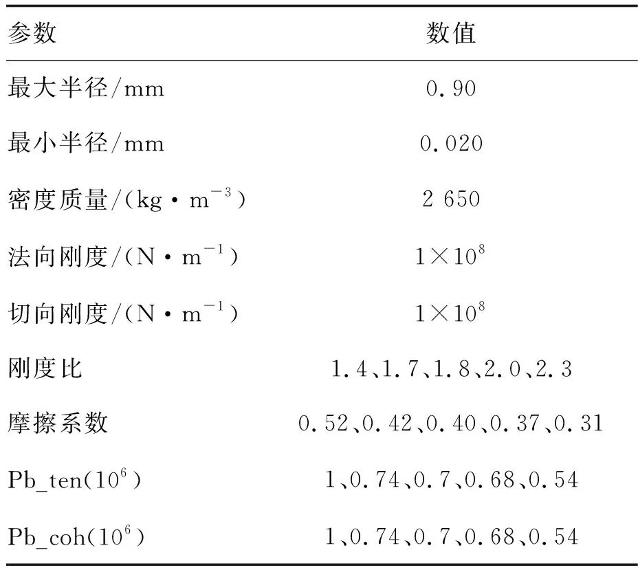

2.2 模拟分析

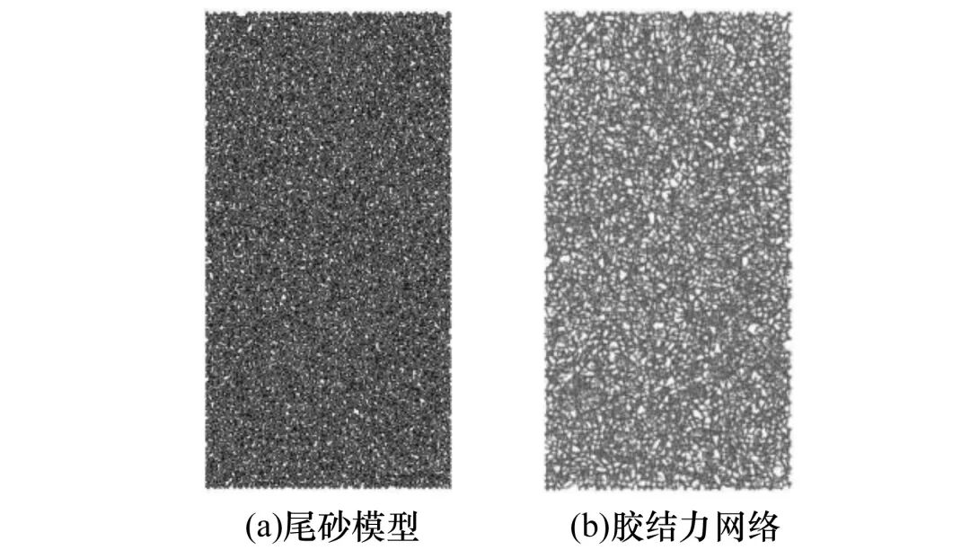

为了更好地了解干湿循环对加固尾砂微观结构变换影响规律,在简单物理实验基础上,结合离散元软件PFC2D进行分析。根据真实尾砂试样尺寸进行建模,尾砂加固体模型边界尺寸为高 H=80.0 mm、宽B=39.1 mm,软件会根据输入的建模数据建立好模型边界,并根据试样面积、颗粒直径和颗粒级配分布概率,在模型边界均匀的随机生成若干颗粒。在模型颗粒生成之后,赋予模型参数(见表2),施加胶结,生成模型和胶结如图3所示。
离散元对加固尾砂在干湿循环作用下的细观力学分析的图4
图3 尾砂模型
Fig.3 Tailings model

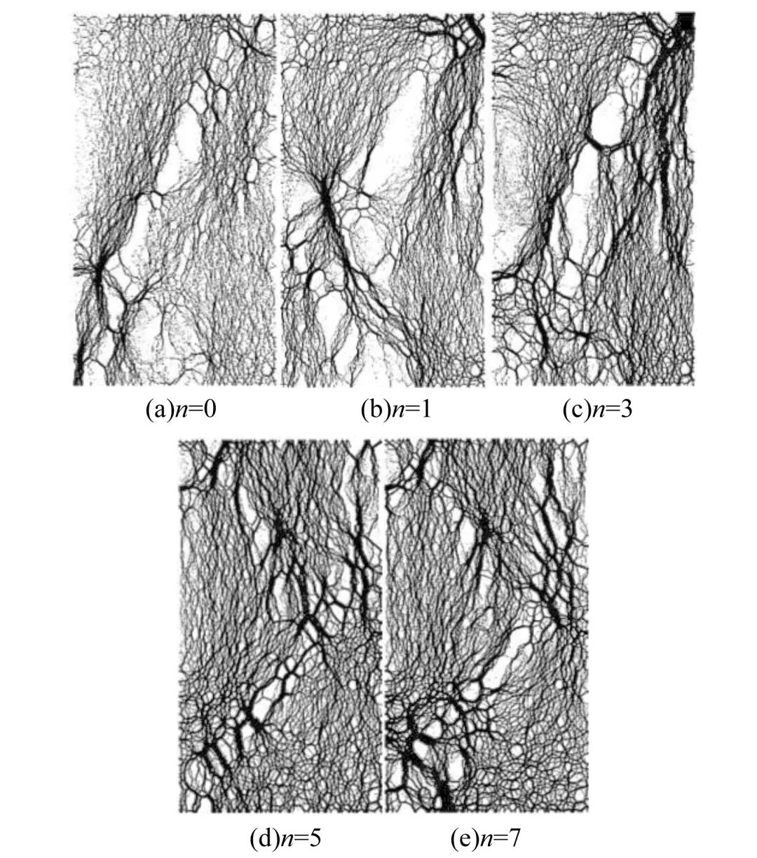

2.2.2 加固尾砂力链分析
如图4(a)所示,加固尾砂未经历循环时,加固尾砂内部力链分布和力链粗细较均匀,仅在破坏面交点有少量粗力链。然而,在加固尾砂经历干湿循环后,加固尾砂颗粒间传力和受力情况发生了改变,颗粒间传力受力变得大,使得力链慢慢加粗,尤其在破坏面交点处,且粗力链产生区域也在增加。随着干湿循环次数的不断增加,加固尾砂内部细力链也开始变粗,内部颗粒受力传力更大而发生劣化破坏,使得粗力链区域不断扩大,并且在破坏面交点处产生网状粗力链,由此说明在加固尾砂破坏面交点处,即网状粗力链区域产生了不利应力集中。如图4所示,粗力链始终存在于加固尾砂破坏面,随着循环进行粗力链不断增多,逐渐遍布破坏面,且网状粗力链随着破坏面的改变而发生移动。

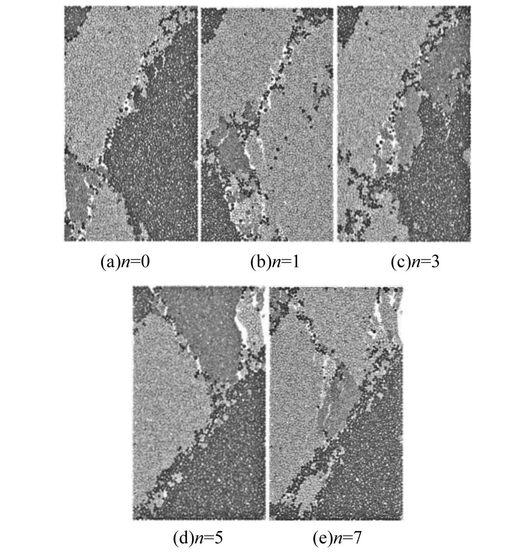

2.2.3 加固尾砂破坏分析
如图5(a)可知,加固尾砂在未经历循环时,破坏后的碎片较少,碎片较为完整,碎片分布于右倾裂缝的两侧。当加固尾砂经历干湿循环后,左下角碎片不再完整,而是演化出更多小碎片,并且在右倾裂缝周围也出现了更多的碎片,这时右倾裂缝两侧主要大碎片面积变小,且小碎片开始沿右倾裂缝向上发展。
离散元对加固尾砂在干湿循环作用下的细观力学分析的图8
图5 尾砂破坏模式
Fig.5 Tailings failure mode
由图5(d)和5(e)所示,当干湿循环进行到5~7次时,加固尾砂破坏形貌发生变化,加固尾砂试样上部出现破碎片,而右下部破碎片较为完整,并且干湿循环次数越多,上部破碎片越小越多。加固尾砂试样在干湿循环的影响作用下,颗粒间连接能力减弱,试样上部受力变大,试样上部更容易发生破坏,由于试样整体性变差,最终使得破碎的部位发生了改变。

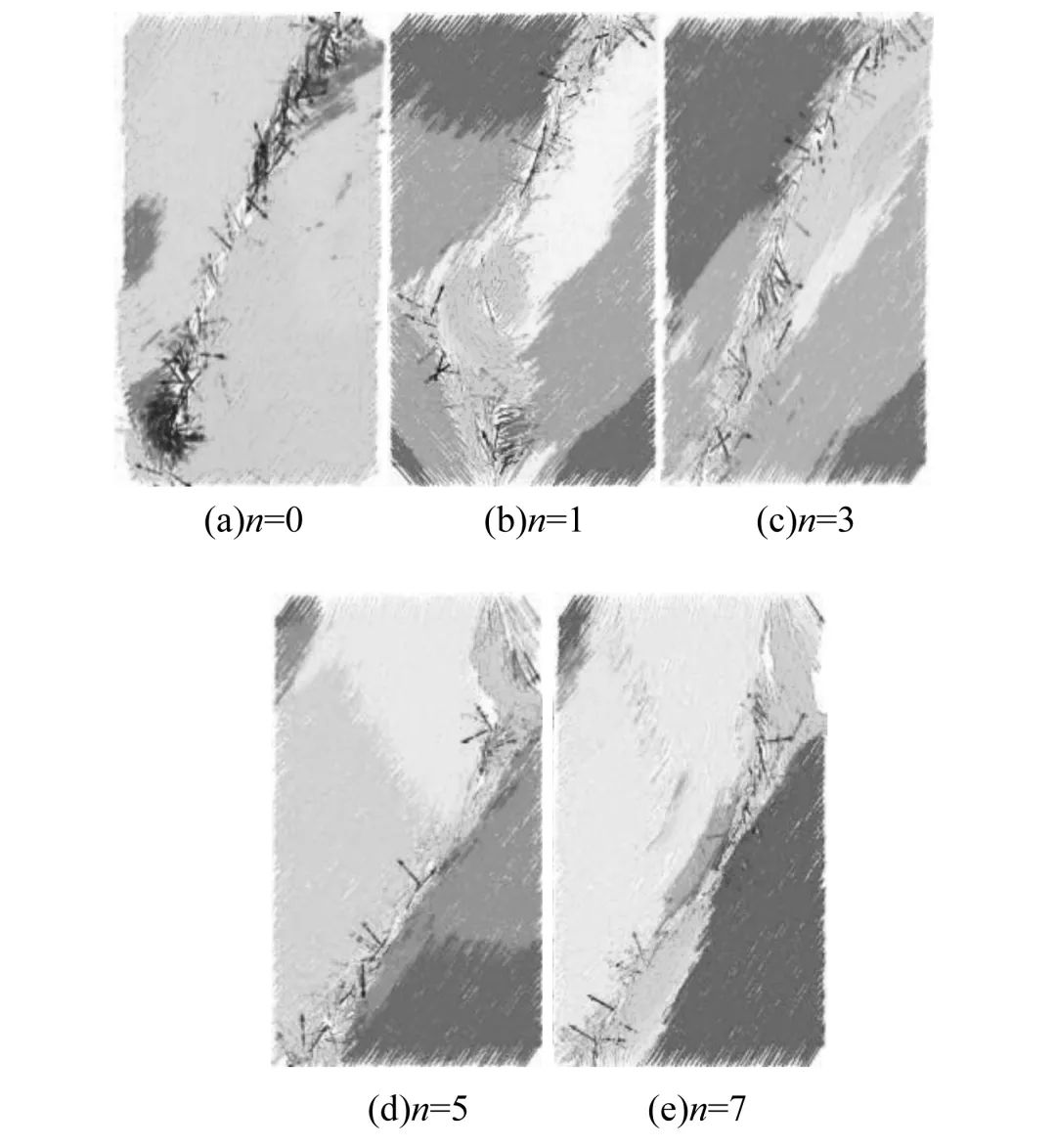

加固尾砂在未经历循环时,破坏面两侧颗粒位移方向较为一致如图6(a)所示。
离散元对加固尾砂在干湿循环作用下的细观力学分析的图9
图6 尾砂颗粒位移
Fig.6 Tailings particle displacement
当加固尾砂试样开始经历干湿循环时,尾砂颗粒位移开始出现变化,如图6(b)所示,在试样左下角出现三角形位移区。随着干湿循环次数增加,三角形位移区逐渐向加固尾砂试样右上角移动,最终在加固尾砂试样上部出现了不同方向的三角形位移区,当试样位移区越多越集中时,使得加固尾砂试样更容易在位移集中区过早的形成破坏。
