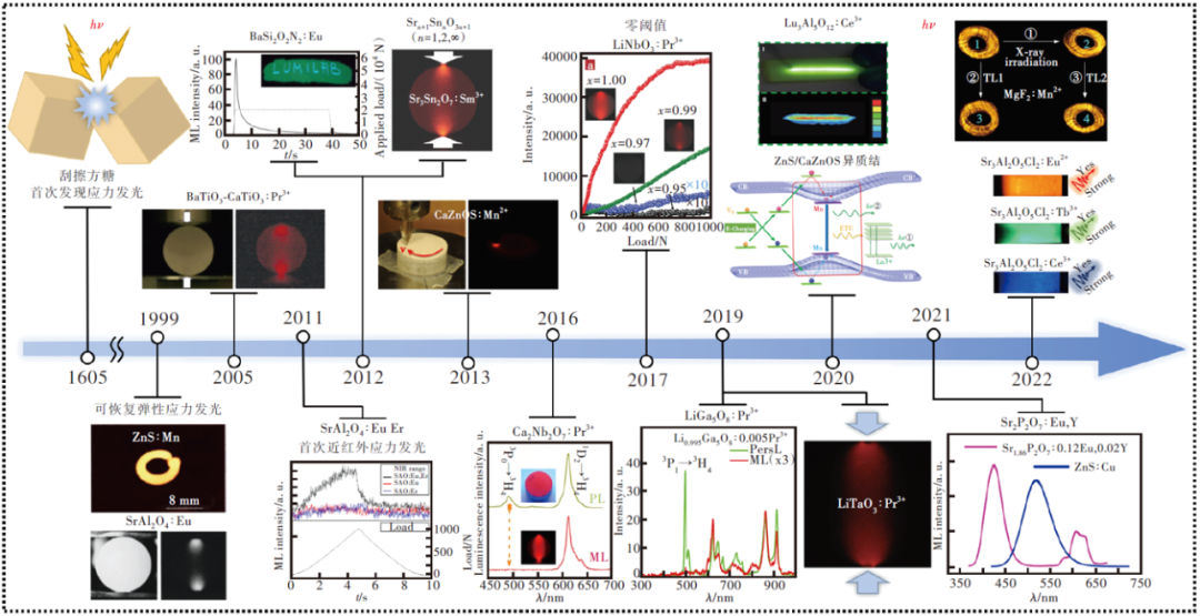

无机应力发光材料发光特性、发光机理及应用研究进展的图1
图1:应力发光材料的发展历史

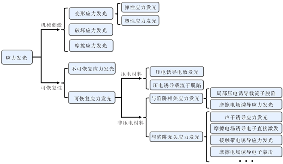

应力发光常基于机械刺激和可恢复性进行分类,如图2所示。
无机应力发光材料发光特性、发光机理及应用研究进展的图2
图 2:应力发光分类
(1)基于不同机械刺激分类
破坏应力发光是在材料发生原子和化学键断裂过程中产生的,通常伴随着等离子体放电。相较之下,变形应力发光并未产生材料的断裂或破坏。以塑性变形为界,可以将变形应力发光细分为弹性应力发光和塑性应力发光。摩擦应力发光是在应力发光颗粒与其他材料之间的摩擦接触中产生的,过程中通常会产生摩擦电场以及化学反应。
(2)基于可恢复性分类
可恢复应力发光即材料在不破坏其结构的循环应力刺激下,其可产生重复的应力发光响应。弹性应力发光以及摩擦应力发光由于具有较好的可重复性,属于可恢复应力发光;而破坏应力发光和塑性应力发光由于发光过程中材料发生了损伤,表现出较差的可重复性,属于不可恢复应力发光。
