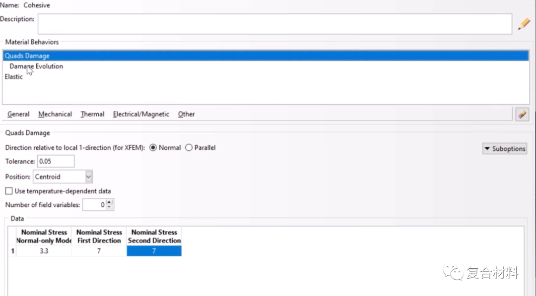

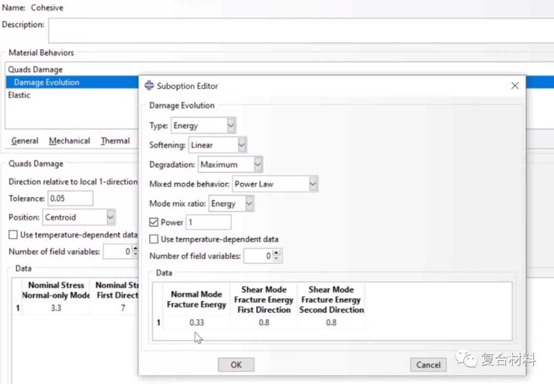

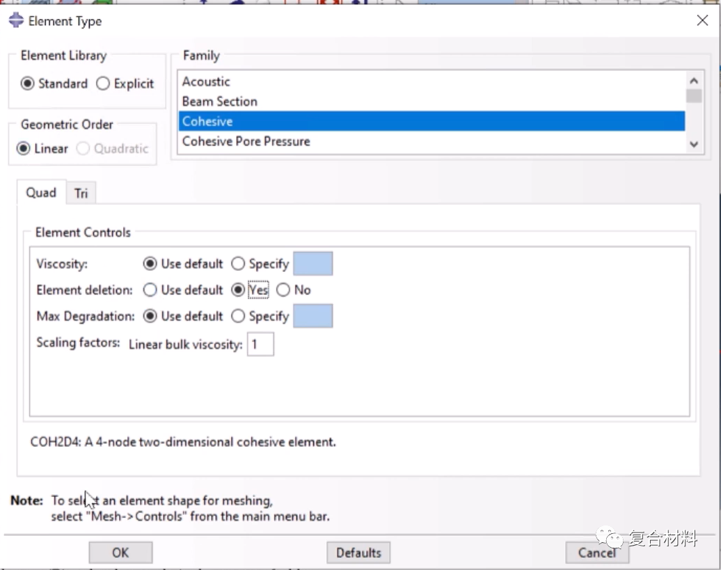

  5. 定义内聚力模型:对于复合材料的分层界面,可使用ABAQUS中的内聚力模型来模拟分层的粘合特性。选择适当的内聚力模型(例如表面内聚力模型或体积内聚力模型),并设置相关的参数,如强度、刚度和失效准则等。

具体的建模过程如下所示:
【ABAQUS建模】内聚力单元模拟复合材料分层(附cae文件)的图1

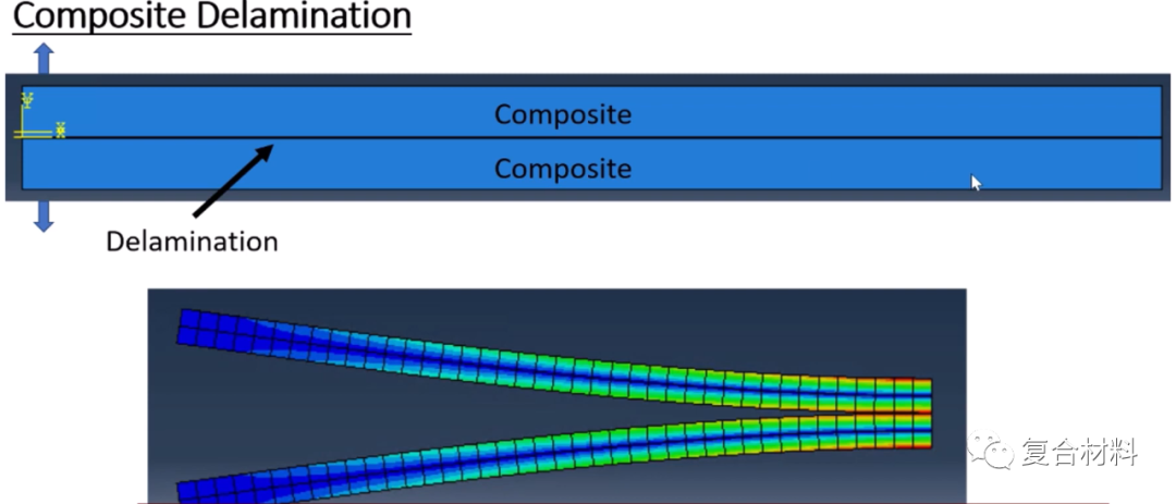

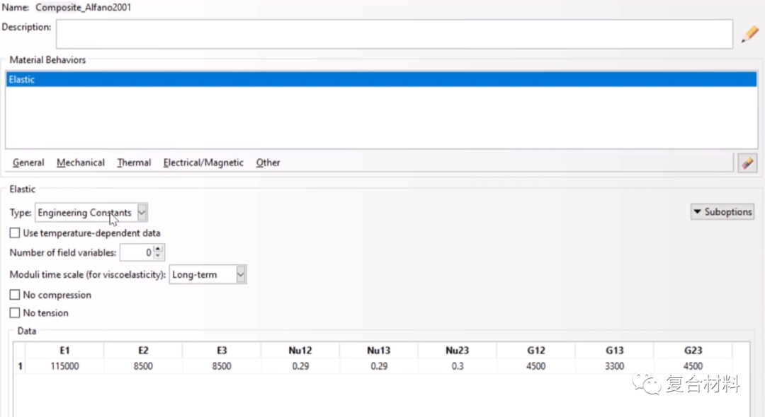

复合材料力学性能参数:
【ABAQUS建模】内聚力单元模拟复合材料分层(附cae文件)的图2

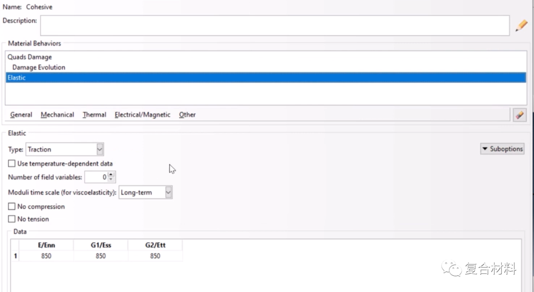

界面力学性能参数:
【ABAQUS建模】内聚力单元模拟复合材料分层(附cae文件)的图3
【ABAQUS建模】内聚力单元模拟复合材料分层(附cae文件)的图4
【ABAQUS建模】内聚力单元模拟复合材料分层(附cae文件)的图5
界面网格划分:
【ABAQUS建模】内聚力单元模拟复合材料分层(附cae文件)的图6

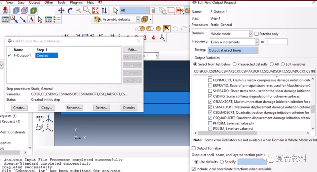

Step设置:
【ABAQUS建模】内聚力单元模拟复合材料分层(附cae文件)的图7

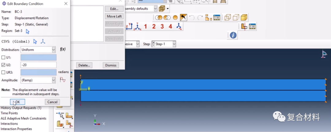

边界条件:
【ABAQUS建模】内聚力单元模拟复合材料分层(附cae文件)的图8

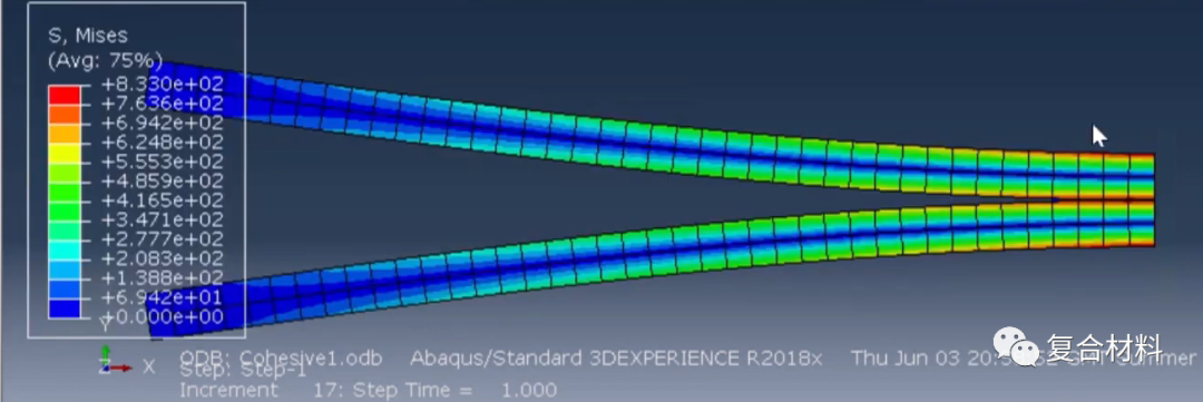

计算结果:
【ABAQUS建模】内聚力单元模拟复合材料分层(附cae文件)的图9
