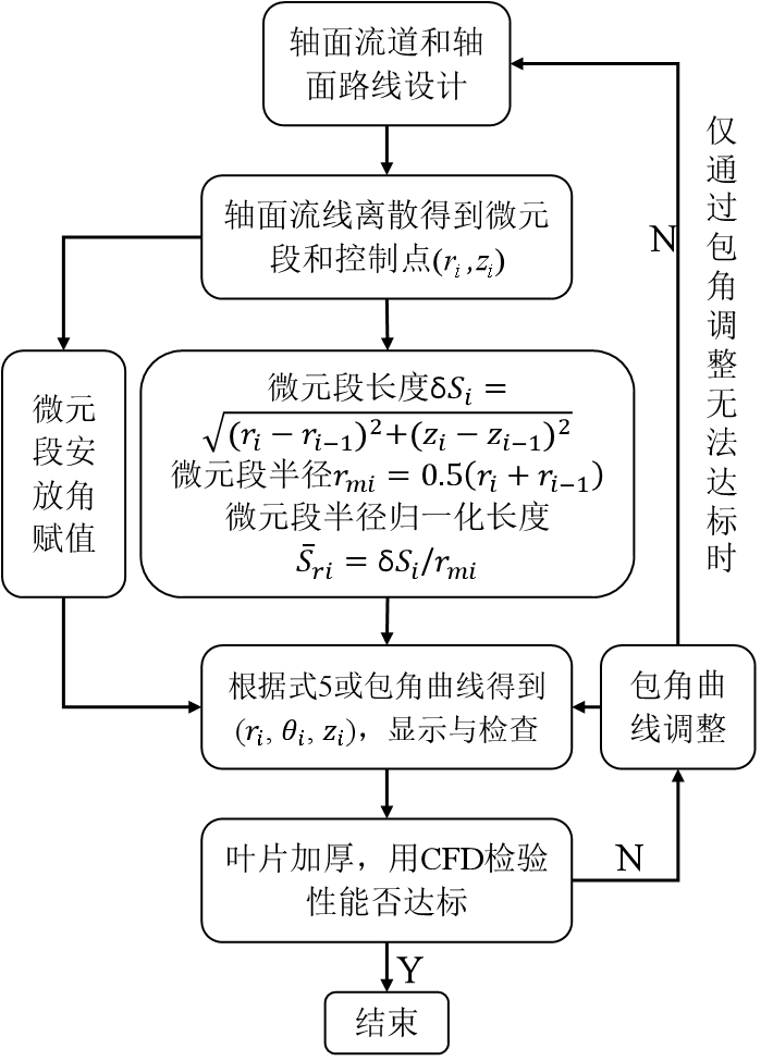

公式(1)为转轮叶片轴面流线积分方程,
余能回收水轮机叶片参数化设计与性能研究的图5
(1)
式中:S为轴面流线长度,m;ω为旋转角速度,rad/s;Vu为绝对速度的圆周分量,m/s;Vm为轴面流速,m/s;r 为轴面流线上控制点到中轴线的半径,m;θ 为叶片翼型骨线包角,rad。

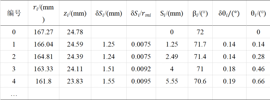

对式(1)进行离散,将轴面流线分为若干微元段,针对单个微元段建立叶片骨线包角、安放角和轴面流线微元段的归一化长度之间的关系。将微元段包角累加即可得到叶片骨线的包角θ。
余能回收水轮机叶片参数化设计与性能研究的图6
(2)
式中:为叶片进水边的起始包角,为叶片骨线的安放角;为轴面流线微元段的半径归一化长度。

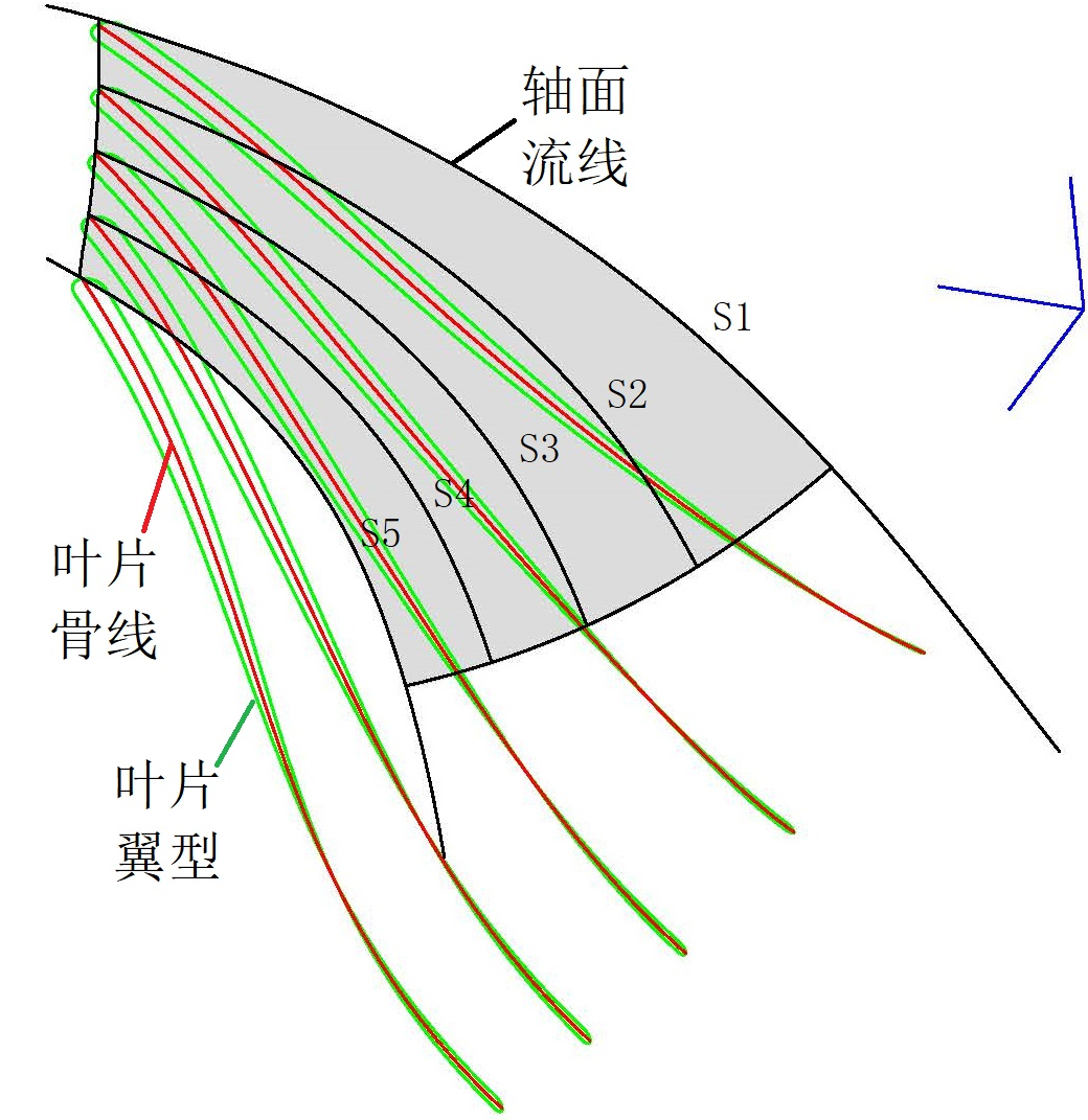

微元段的端点组成了轴面流线的控制点,通过式(2)进行设计,将叶片骨线的包角、安放角与控制点一一对应起来。设计过程中通过改变包角曲线实现叶片骨线的控制,变化幅度可定量设定。叶片骨线参数化设计流程见图1,计算过程见表1。
余能回收水轮机叶片参数化设计与性能研究的图7
图1 参数化设计流程
表1 参数化设计计算表
余能回收水轮机叶片参数化设计与性能研究的图8

某输水管网末端压力较高,经测量可利用压头约31m,平均流量为720/h,采用余能回收水轮机进行发电回收富裕的能量。基于一元理论得到轴面流线并分为若干段,然后按照参数化设计方法对每个微元段进行计算,最终得到叶片骨线坐标。按等厚度规律对骨线加厚并对翼型进出口边倒圆得到叶片翼型如图3,设计得到的叶片骨线包角曲线如图4。

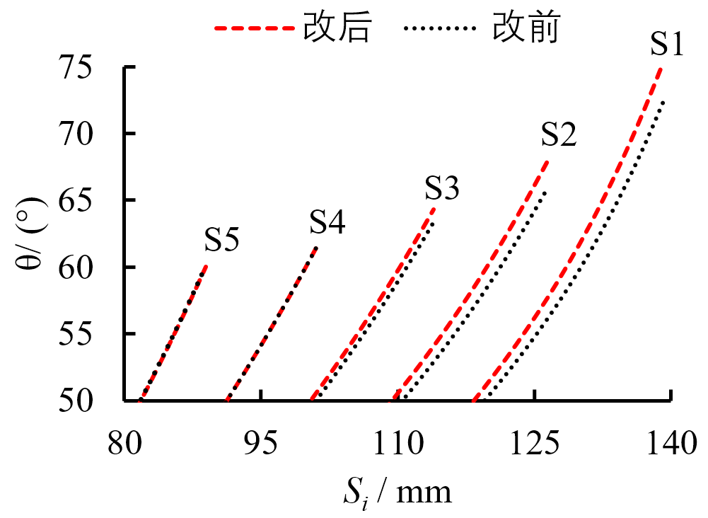

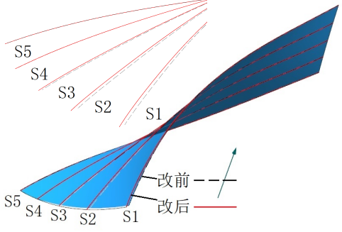

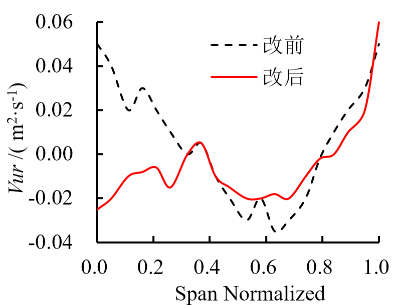

水轮机转轮出口速度矩分布对性能有影响,为达到降低出口平均速度矩的目的,拟增加叶片出口边靠近上冠侧骨线包角。修改前、后叶片骨线参数曲线变化如图5,不同流面层上叶片骨线的包角是均匀变化的,改后叶片骨线仍然保持光滑,见图6。对比改变叶片参数前后出口速度矩分布曲线如图7,改后出口边平均速度矩从0.091㎡/s减小至-0.005㎡/s。
余能回收水轮机叶片参数化设计与性能研究的图12
图5 改变叶片骨线包角分布曲线
余能回收水轮机叶片参数化设计与性能研究的图13
图6 叶片骨线变化对比
余能回收水轮机叶片参数化设计与性能研究的图14
图7 出口速度矩分布曲线

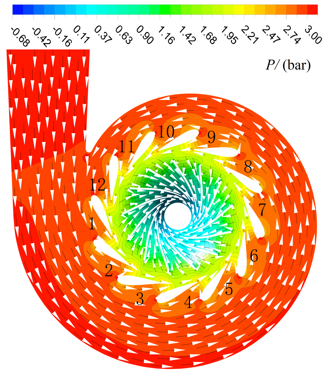

对余能回收水轮机内部流场进行分析,速度矢量与压力梯度分布见图8,蜗壳内部流场分布均匀。水流经活动导叶后形成与转轮进口相匹配的流场,叶片进口靠近压力面一侧具有低速流动区,并随着流动发展在叶道内部流场逐渐趋于均匀。过多的叶片数会造成出口流道狭窄限制过流能力,最终选择13个叶片。

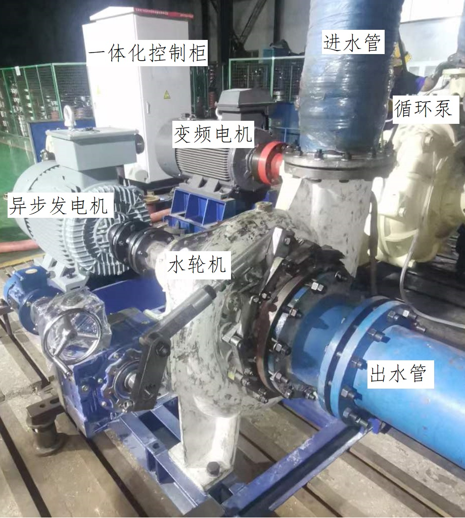

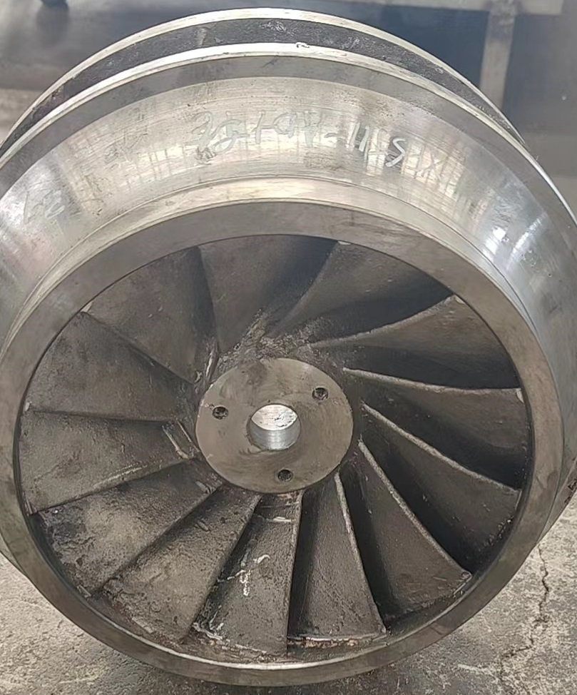

在流体机械通用试验台上进行真机测试,整体铸造的转轮如图9,试验系统组成见图10,试验过程中由循环泵提供带压水流,并通过变频和阀门联合调节以稳定水轮机进口水头,通过电磁流量计测量流量,发出的电能直接并入电网。
余能回收水轮机叶片参数化设计与性能研究的图16
图9 整铸转轮
余能回收水轮机叶片参数化设计与性能研究的图17
图10 试验系统组成
