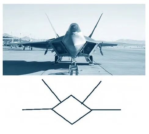

在传统的设计中, 为了降低阻力, 要求尽量减小飞行器的浸润面积。因此, 飞行器的机身截面通常都设计成为接近于圆形, 因为圆形浸润面积最小 (图1) 。但圆形截面是雷达隐身最不希望采用的形状, 因为从任何方向看, 圆形截面都有很强的雷达散射。理想的雷达隐身外形希望采用倾斜的平面设计, 将强散射集中在某个方向上, 这个方向对隐身而言不太重要或威胁较小 (图2) 。

图2 倾斜平面设计浸润面积大但隐身特性好

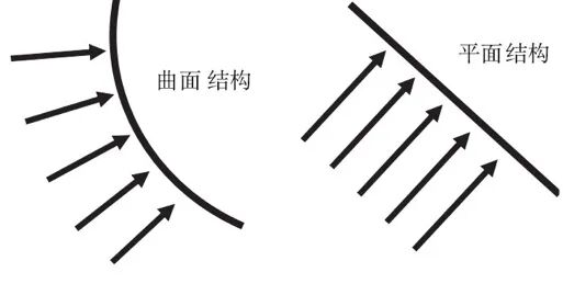

单从力学和结构设计角度考虑, 曲面结构更有利于承受飞行器表面的气动力, 而平面结构承载能力较差, 易失稳。为保证结构的强度和刚度, 一般情况下平面结构要付出更多的重量代价。但好在大多数常规飞机表面也多是曲面的, 在过去的结构设计中并未出现太多矛盾。现在为了满足隐身要求, 气动外形已基本为平面, 导致结构设计必须为之付出必要的重量代价 (图3) 。

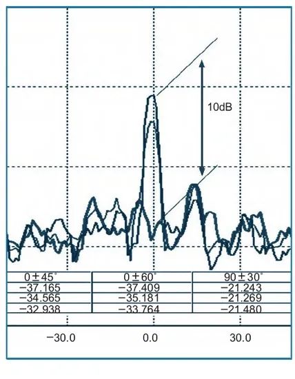

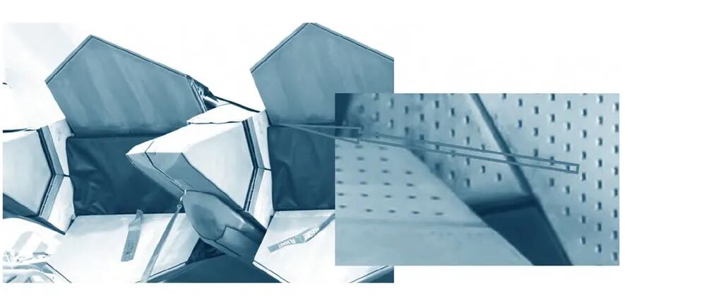

飞机表面的蒙皮分块和对缝阶差控制也给结构设计带来挑战。过去的飞机结构设计大多采用直对缝蒙皮分块, 简单、可靠、重量轻。但数以千计的任何一条缝隙如果处理不善都将导致飞行器重要方位的RCS大幅度增加 (图4) 。因此, 隐身飞机的蒙皮分块必须是锯齿对缝, 而且必须是全部朝向一个方向, 一般要求与飞机机翼后掠角平行, 更大的难度是要求锯齿尽可能大, 数量尽可能少, 由此导致为保证结构强度/刚度付出更多重量代价。

图3 曲面结构有利于承受表面载荷, 平面结构承载能力较差, 易失稳, 重量代价大

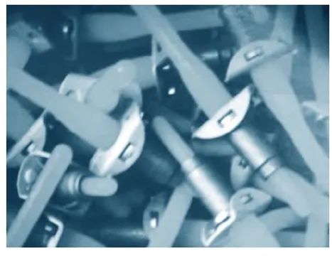

数以万计的铆钉和紧固件是飞机上不可忽视的散射源。因此, 必须提升飞机表面质量, 要有新的设计和工艺要求, 研制新型铆钉和紧固件。而新型紧固件的使用往往会受到大范围的抵制:新可能就意味着不成熟, 易出问题;新的铆钉和紧固件要求新的工具和新的操作程序导致成本上升;大量库存的传统紧固件需要处理等。如图5是一种新型紧固件, 可减少铆钉数量, 这些快黏带肩螺母用来将可拆卸部件固定在飞机上, 拔出中间的塑料棒, 里面的黏合剂就能迅速将其固定在金属部件上。这种紧固件带来的另一好处是改善了结构的疲劳特性, 容易被结构设计工程师接受。
桑建华总师:隐身技术推动新一代飞行器发展的图4
图4 一条缝隙处理不善导致飞行器重要方位的RCS大幅度增加

桑建华总师:隐身技术推动新一代飞行器发展的图5
图5 为减少铆钉数量研发的新型螺母

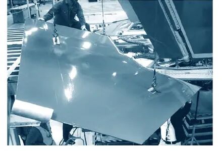

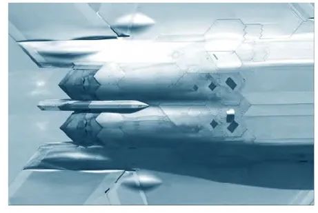

隐身飞机对表面质量的要求使传统飞机制造厂的大部分设备和传统工艺流程都需要更新升级, 施工人员也需要重新培训, 以满足飞机表面对铆钉、缝隙、台阶、表面光洁度的制造要求 (见图7、图8) 。

桑建华总师:隐身技术推动新一代飞行器发展的图7
图7 F-22飞机上每一条缝隙均平行于特定角度

图8 F-35飞机光洁如镜的复合材料平尾

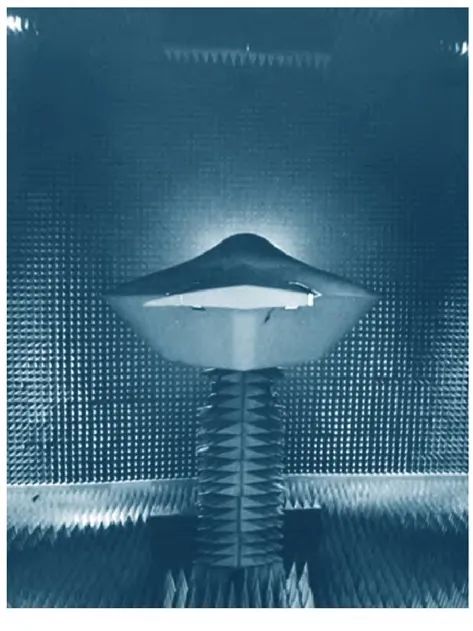

隐身飞机从设计之初, 就必须经常性地对其目标特征进行评估, 这些评估在经过必要的理论分析之后还必须以实物测试来加以决断。测试的目标小到一个传感器、一条缝隙, 大到一个结构部件乃至整机 (图9) , 这些测试会贯穿隐身飞机的整个研制历程, 并持续到飞机交付后的外场保障。
为保障隐身飞机的研制, 美国兴建了大小不等的多个专门用于隐身试验的微波暗室和室外RCS测试场, 夜以继日地测试那些经过多次改进但性能仍然改善不大的试验件。这些试验和试验件是非隐身飞机所不需要的。小块的机身部件在安装之前, 要先在一间小型实验室里对其隐身性能进行检测, 每一架F-22战斗机交付之前都要进入雷达反射截面试验室 (RCSVF) 进行试验, 根据严格的规范对其隐身特性进行评估。
桑建华总师:隐身技术推动新一代飞行器发展的图9
图9 隐身部件试验件进行试验

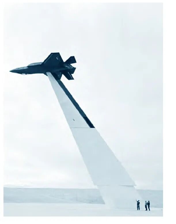

图10 隐身测试场中的全尺寸F-35飞机

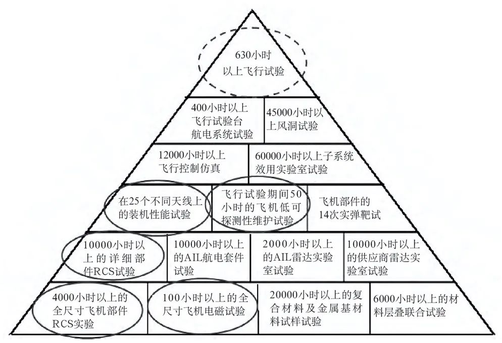

这些花费数以亿计的专用试验场地 (或试验设施) 的正常运转除了需要大量的经费支撑以外, 还需要一支专业的、并且是稳定的技术队伍。成本的提高还远不止于此, 必须生产一架专门用于隐身测试和性能改进的试验飞机, 进行整机数千小时的地面性能评估、数百小时计的空中试飞, 并配以相应的地面和空中测试系统(图10、图11) 。

图1 1 F-22飞机研发过程中进行的重要试验项目
