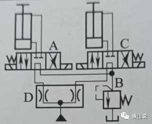

分流阀同步回路当换向阀A和C均为左位时,液压泵输出的液压油流经分流阀后被分成两股相等的流量,又因两液压缸活寨面积相同,所以两缸的活塞保持同步上升。换向阀A和C均为右位时,则两缸活塞同步下降。同步精度一般可达2%~5%。

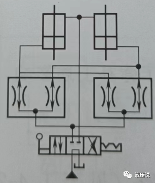

图中采用两个并联的分流集流阀,是为了满足两个液压缸流量的需要。使用分流集流阀(包括分流阀或集流阀)的同步回路,因阀内压降较大,一般不宜使用在低压系统中。
