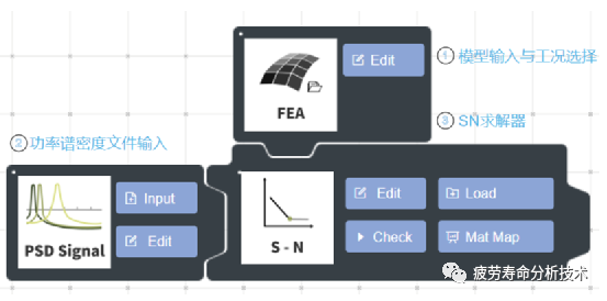

2.电池包随机振动疲劳分析流程的模块卡片组搭建
选择Alphatigue图形界面的方式快速搭建随机振动疲劳分析流程,如图2所示。一个完整的随机振动疲劳分析流程共分为模型输入与工况选择、功率谱密度文件输入和SN求解器三部分。
电动车动力电池包的随机振动疲劳仿真分析案例的图2
图2针对电池包随机振动疲劳分析流程的模块卡片组

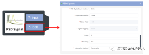

输入完功率谱密度文件后还需对PSD随机振动分析进行设置,如图4所示。电池包的随机振动的寿命估计采用Dirlik方法,该方法是通过运用蒙特卡罗(Monte Carlo)技术做大量的计算机模拟,得出频域信号疲劳分析法的经验闭合解。Dirlik给出的经验公式已经被证明精度足够,在工程上经常采用。测试时间为21个小时,即75600秒。
电动车动力电池包的随机振动疲劳仿真分析案例的图4
图4. PSD随机振动分析设置

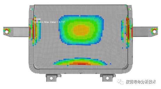

7.基于nCode的电池包随机振动疲劳寿命对比分析
基于本文所述的参数和分析方法,利用nCode对塔包进行基于实际道路载荷信号的疲劳寿命分析,计算流程如图8所示
电动车动力电池包的随机振动疲劳仿真分析案例的图8
图7 nCode电池包随机振动疲劳分析Flow
结果显示,最大损伤(Damage)为0.1172,寿命(Repeats)为8.532。基于nCode获得的结果与Alphatigue软件的结果接近,其疲劳损伤分布如图8所示。
电动车动力电池包的随机振动疲劳仿真分析案例的图9
图8 nCode电池包随机振动疲劳分析结果
