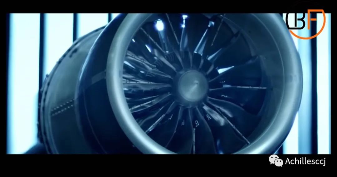

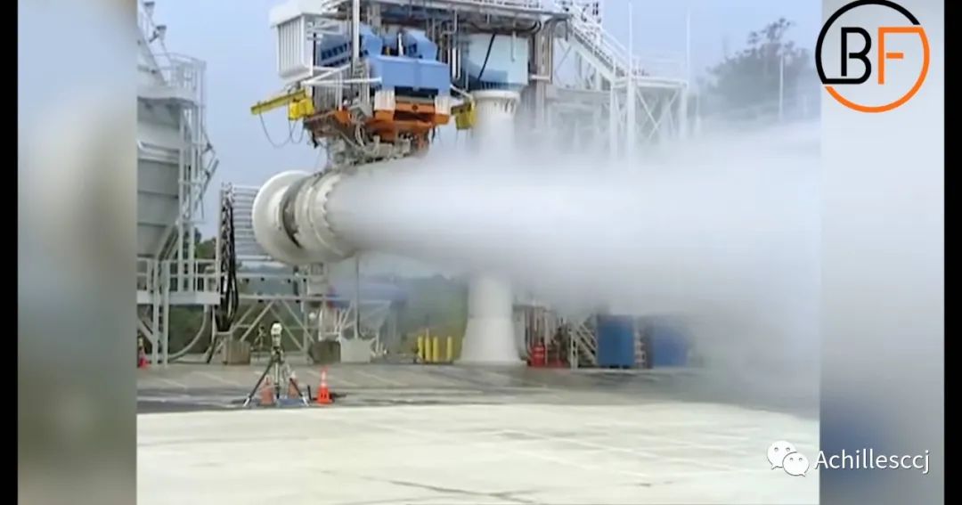

    航空发动机在实际运行时,会吸收或摄入大量的水。这就是为什么我们有水摄入测试。在这些测试中,一股水流被压入正在运行的发动机。每分钟向发动机直接喷射大约800加仑的水。这项测试是为了确认在经受暴雨甚至最猛烈的风暴时,航空发动机是否动力强劲,并且不会失灵。

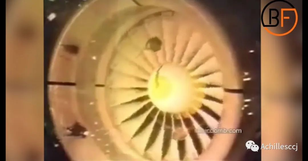

    发动机制造商使用“鸟枪”在地面上把死鸟扔进发动机。它们以高速直接射入运行的发动机,以模拟空中发生的鸟击。通过测试,能发现发动机是否能在鸟撞后安全并继续运行。
