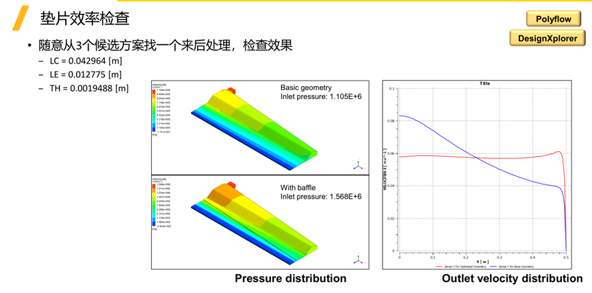

Ansys电池生产制造工艺过程仿真解决方案
Ansys电池生产制造工艺过程仿真解决方案的图1

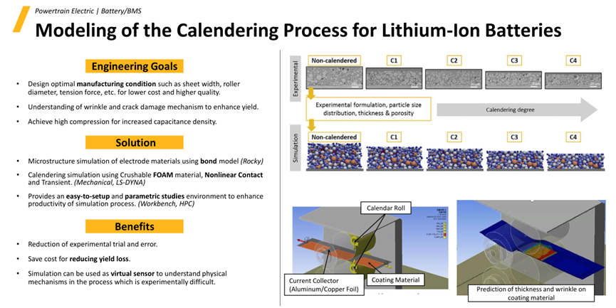

电池生产设备和仿真分析介绍

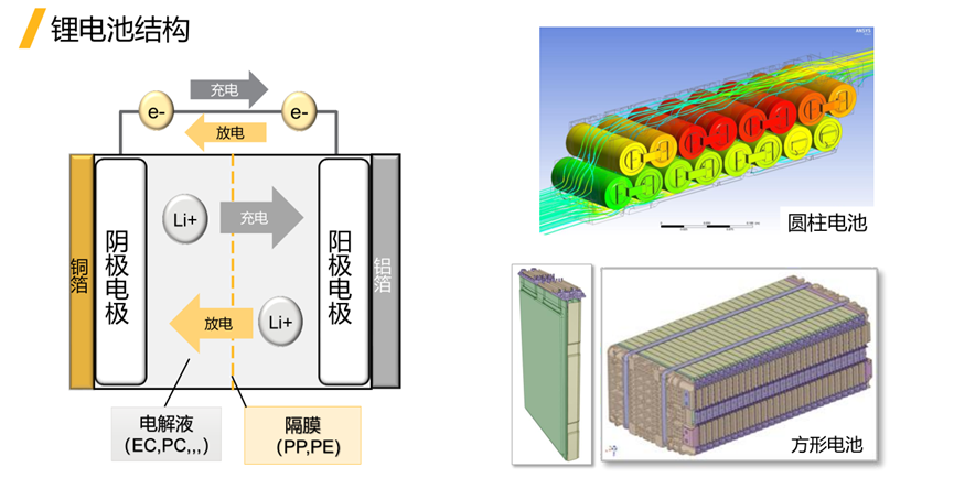

锂电池结构
Ansys电池生产制造工艺过程仿真解决方案的图2

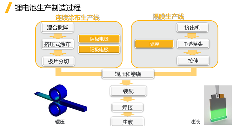

锂电池生产制造过

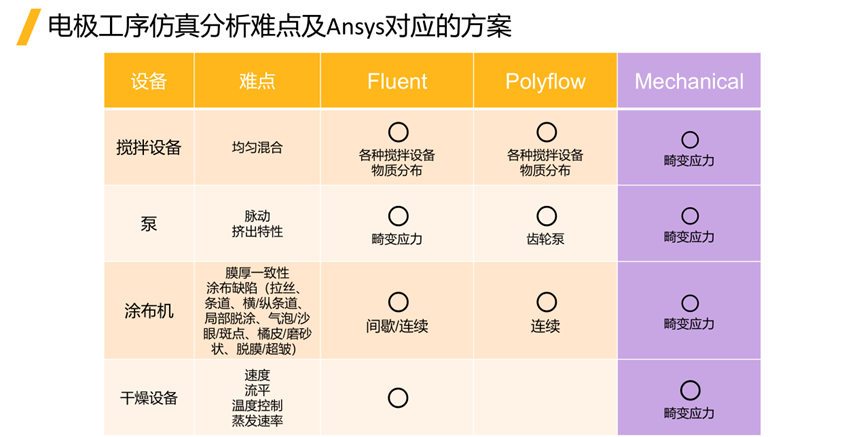

电极工序仿真分析难点及Ansys对应的方案

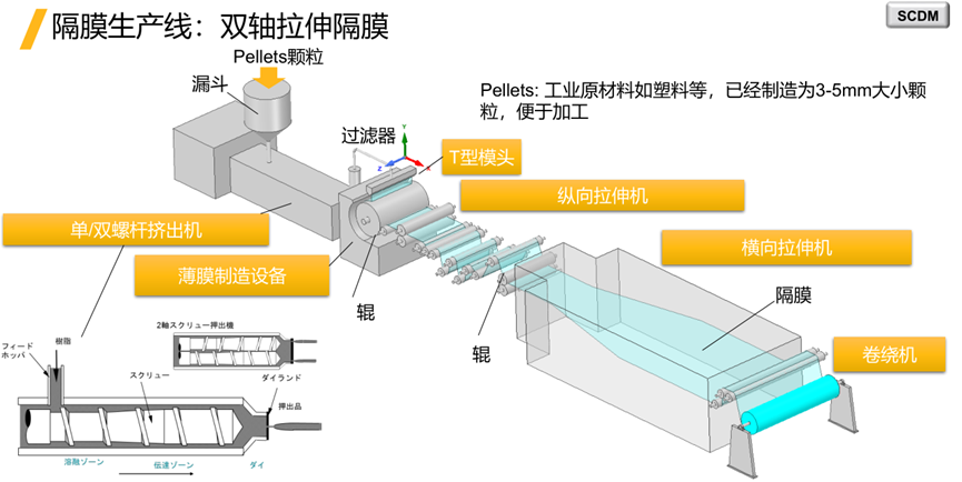

隔膜生产线:双轴拉伸隔膜
Ansys电池生产制造工艺过程仿真解决方案的图7
隔膜工序生产难点及Ansys对应的解决方案
Ansys电池生产制造工艺过程仿真解决方案的图8

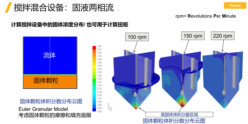

电极制造设备-Mixing

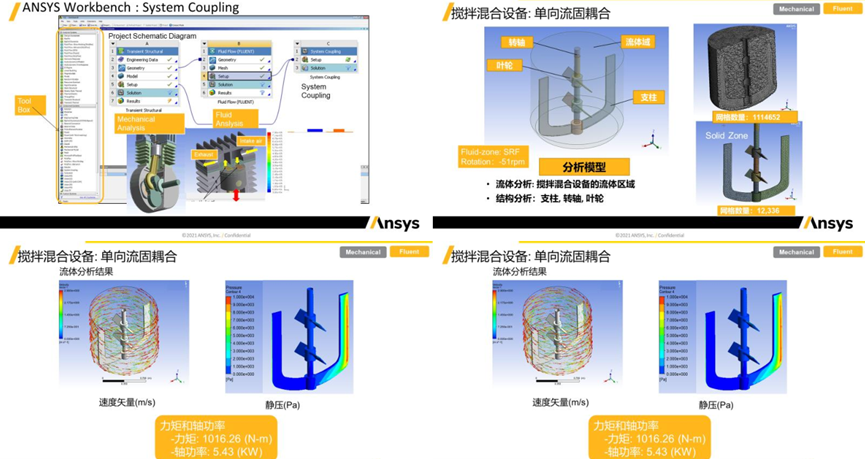

搅拌混合设备:固液两相流
Ansys电池生产制造工艺过程仿真解决方案的图9

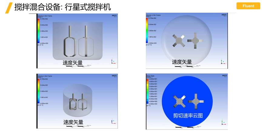

搅拌混合设备:行星式搅拌机
Ansys电池生产制造工艺过程仿真解决方案的图10
搅拌混合设备:行星式搅拌机overset meshing
Ansys电池生产制造工艺过程仿真解决方案的图11
Ansys电池生产制造工艺过程仿真解决方案的图12
Ansys电池生产制造工艺过程仿真解决方案的图13

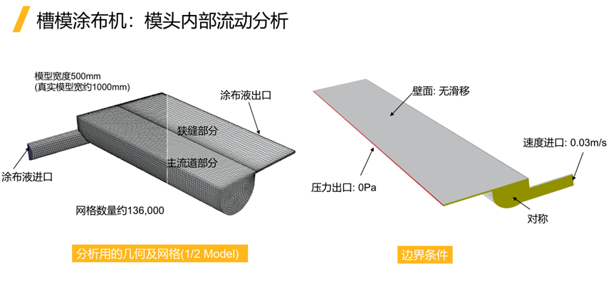

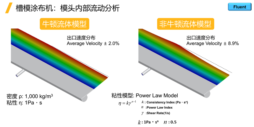

槽模涂布机:模头内部流动分析
Ansys电池生产制造工艺过程仿真解决方案的图15
非牛顿流体
Ansys电池生产制造工艺过程仿真解决方案的图16
槽模涂布机:模头内部流动分析
Ansys电池生产制造工艺过程仿真解决方案的图17

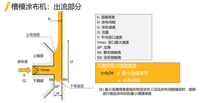

槽模涂布机:出流部分
Ansys电池生产制造工艺过程仿真解决方案的图18
毛细数
Ansys电池生产制造工艺过程仿真解决方案的图19

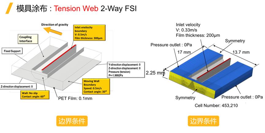

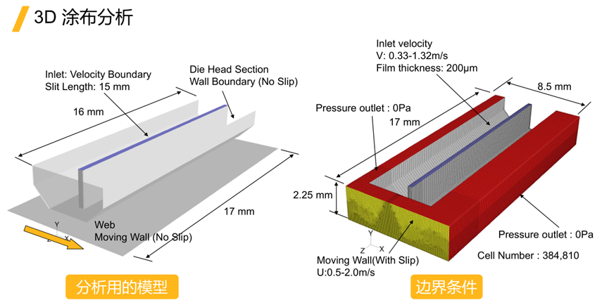

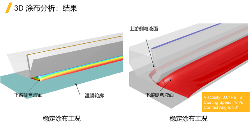

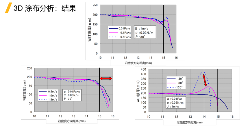

3D涂布分析
Ansys电池生产制造工艺过程仿真解决方案的图22
Ansys电池生产制造工艺过程仿真解决方案的图23
Ansys电池生产制造工艺过程仿真解决方案的图24

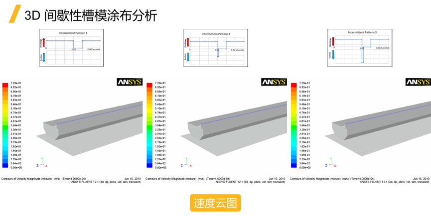

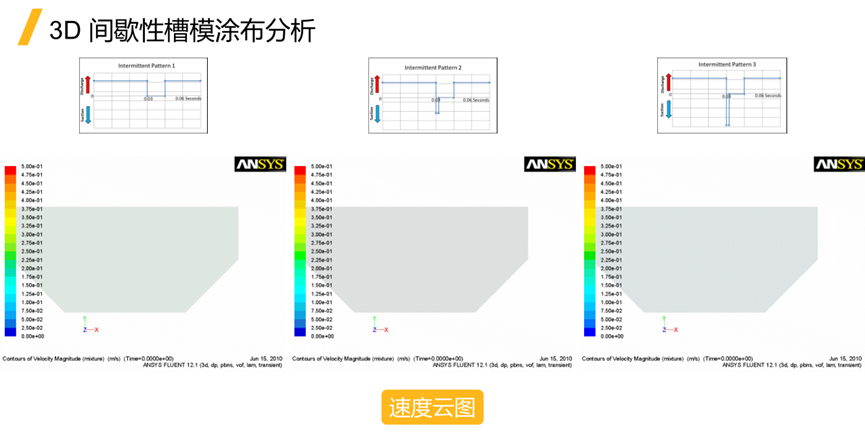

3D间歇性槽模涂布分析
Ansys电池生产制造工艺过程仿真解决方案的图25
Ansys电池生产制造工艺过程仿真解决方案的图26
Ansys电池生产制造工艺过程仿真解决方案的图27
Ansys电池生产制造工艺过程仿真解决方案的图28
Ansys电池生产制造工艺过程仿真解决方案的图29

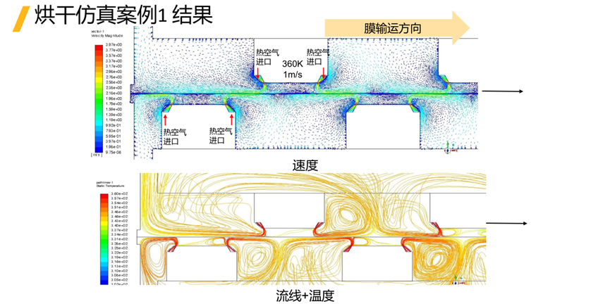

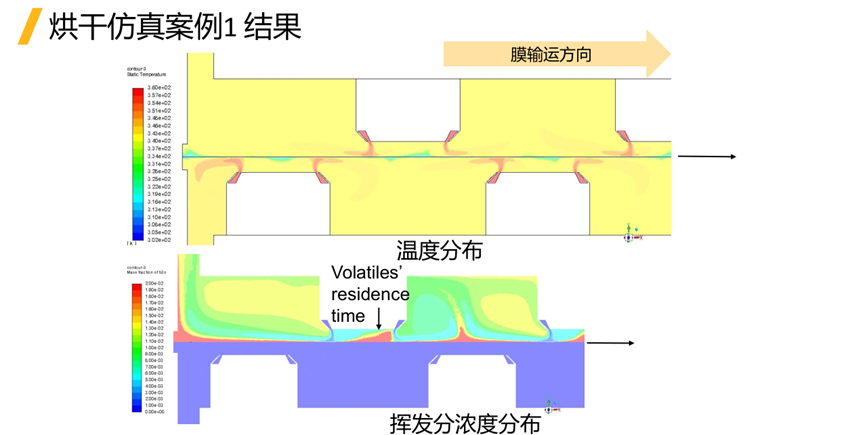

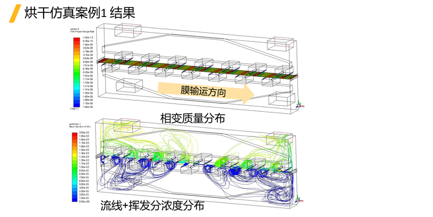

烘干仿真: Case study 1
EWF: Eulerian Wall Film 欧拉壁膜模型
Ansys电池生产制造工艺过程仿真解决方案的图30
Ansys电池生产制造工艺过程仿真解决方案的图31
Ansys电池生产制造工艺过程仿真解决方案的图32
Ansys电池生产制造工艺过程仿真解决方案的图33
Ansys电池生产制造工艺过程仿真解决方案的图34
隔膜生产设备仿真分析介绍
隔膜生产线:双轴拉伸隔膜
Ansys电池生产制造工艺过程仿真解决方案的图35

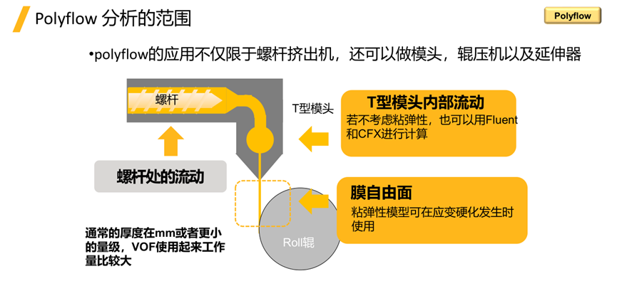

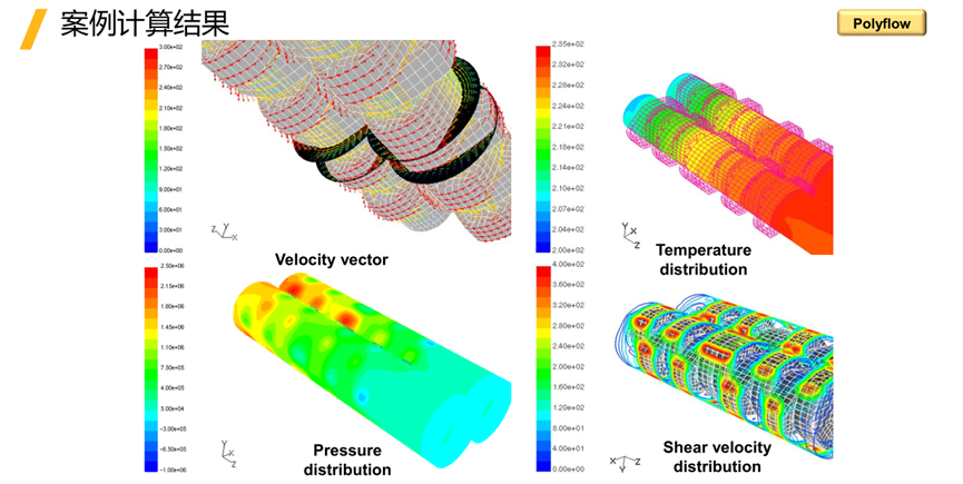

Polyflow分析的范围
Ansys电池生产制造工艺过程仿真解决方案的图36

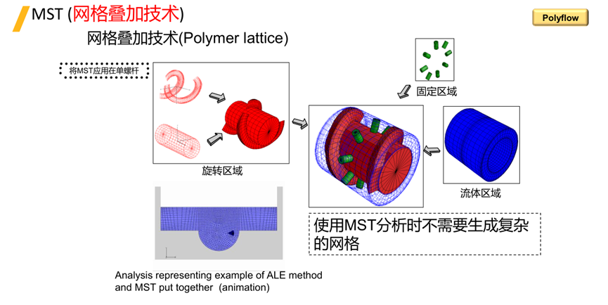

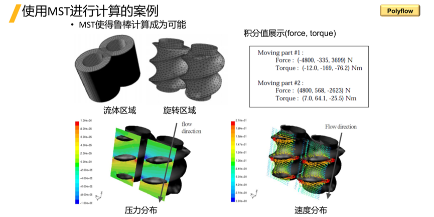

MST(网格叠加技术)
Ansys电池生产制造工艺过程仿真解决方案的图37
使用MST进行计算的案例
Ansys电池生产制造工艺过程仿真解决方案的图38
Ansys电池生产制造工艺过程仿真解决方案的图39
Ansys电池生产制造工艺过程仿真解决方案的图40

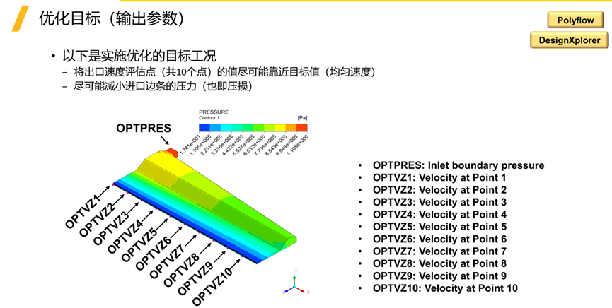

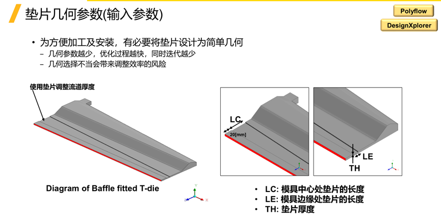

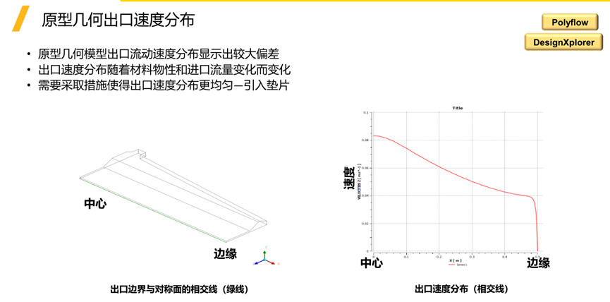

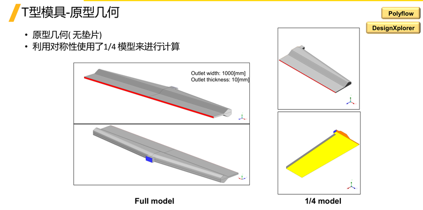

T型模具分析案例
优化模头几何Polyflow
Ansys电池生产制造工艺过程仿真解决方案的图41
Ansys电池生产制造工艺过程仿真解决方案的图42
Ansys电池生产制造工艺过程仿真解决方案的图43
Ansys电池生产制造工艺过程仿真解决方案的图44
Ansys电池生产制造工艺过程仿真解决方案的图45

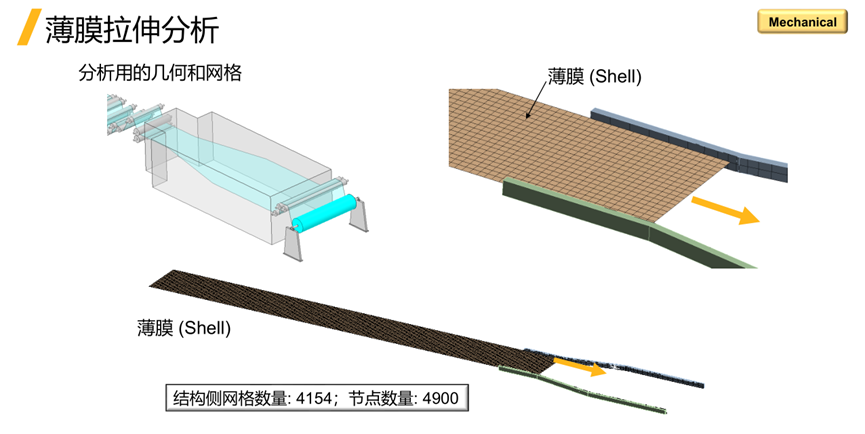

横向拉伸机分析案例
Ansys电池生产制造工艺过程仿真解决方案的图46
Ansys电池生产制造工艺过程仿真解决方案的图47
Ansys电池生产制造工艺过程仿真解决方案的图48
Ansys电池生产制造工艺过程仿真解决方案的图49

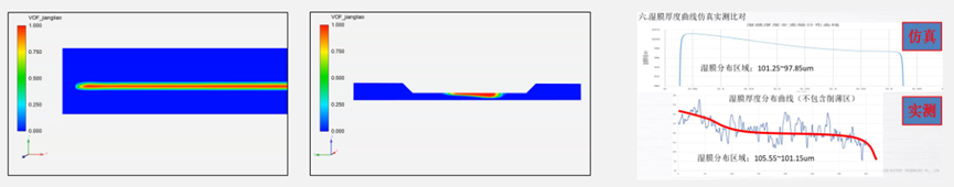

极片涂布仿真介绍
涂布工序在极片工序中相当重要,涂布质量严重影响电池极片质量(面密度)包括后续工序。通过涂布仿真可以优化涂布垫片结构设计,缩短验证时间及开垫片费用成本和巨大浆料浪费成本;也可以优化涂布工艺参数选择,建立涂布的数字化模型,来缩短涂布工艺爬产时间。目前我们已掌握涂布仿真各个技术难点,构建了涂布内/外流场非牛顿流体浆料的多相流模型,可以在um层级上精确地体现涂布浆料的湿膜厚度分布,精度误差在8%以内,目前已经多次用于工艺涂布问题解决分析,起到了很好的虚拟验证作用。
Ansys电池生产制造工艺过程仿真解决方案的图50
Ansys电池生产制造工艺过程仿真解决方案的图51
Ansys电池生产制造工艺过程仿真解决方案的图52
Ansys电池生产制造工艺过程仿真解决方案的图53
Ansys电池生产制造工艺过程仿真解决方案的图54
Ansys电池生产制造工艺过程仿真解决方案的图55
