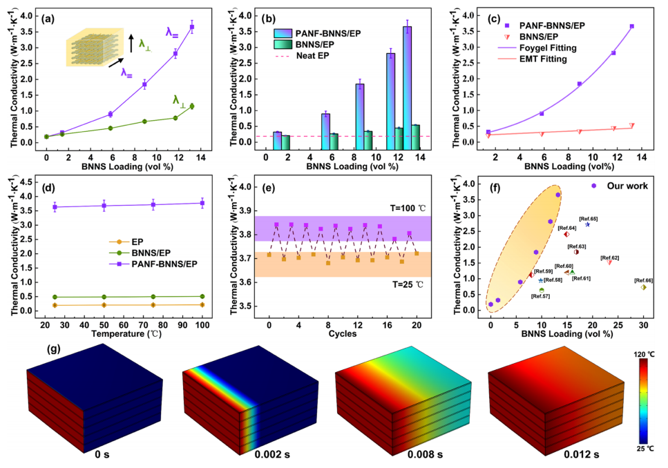

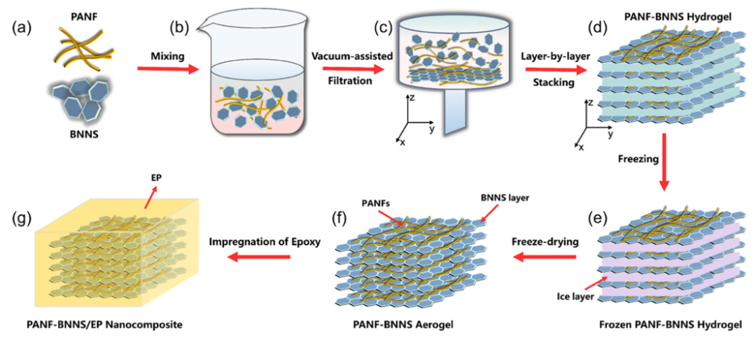

该团队提出利用聚合诱导的对芳纶纳米纤维(PANF)的框架形成特性和六方氮化硼纳米片(BNNS)的高导热性,通过简单的真空辅助自堆叠方法成功制备了三维层压的PANF- BNNS气凝胶,该气凝胶可作为环氧树脂(EP)的导热骨架。在所制备的PANF-BNNS/EP纳米复合材料中,13.2%的BNNS负载时,其导热系数为3.66 W/mK。通过有限元分析验证了热传导路径的有效性。PANF-BNNS/EP纳米复合材料表现出出色的实用热管理能力,优异的热稳定性,低介电常数和介电损耗,使其成为电子封装应用的可靠材料。本研究也为三维各向异性高效导热网络结构的简单制造提供了一种有潜力和可推广的策略。

图1.PANF-BNNS/EP纳米复合材料制备示意图。

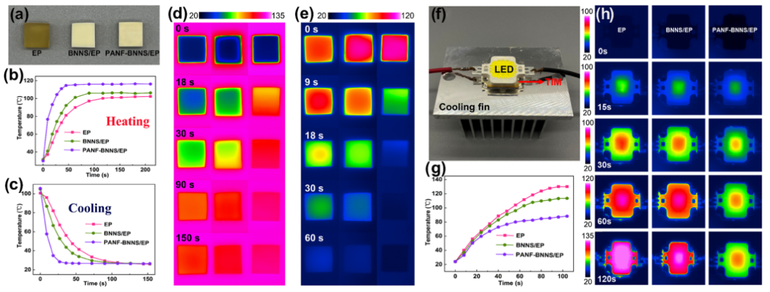

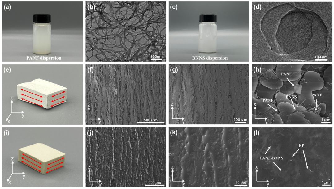

图2.PANF-BNNS/EP纳米复合材料的光学照片和SEM示意图。

图3.PANF-BNNS/EP纳米复合材料的热导率以及传热的模拟示意图。
