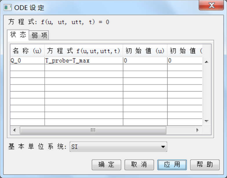

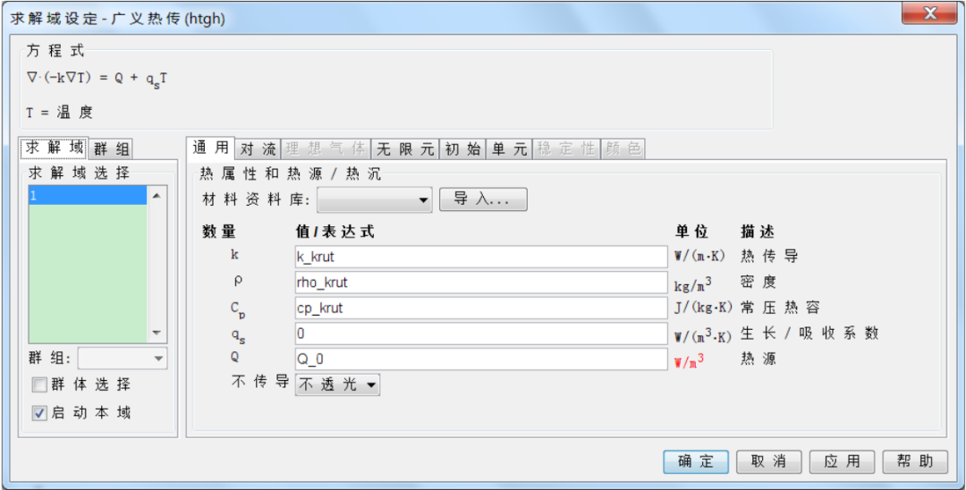

对于多物理仿真,添加全局约束是 COMSOL 非常有用的功能之一。
例如,对于一个涉及传热的仿真,希望能够调整热源 Q_0 的大小,从而使得某一位置处的温度T_probe 恒定在指定值 T_max,我们可以直接将这个全局约束添加进来即可。
有些情况下,全局约束可能包含有对时间的微分项,也就是常说的常微分方程( ODE),COMSOL同样也支持自定义 ODE 作为全局约束。

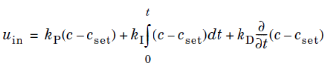

例如,在一个管道内流体+物质扩散问题的仿真中,利用 PID 算法控制管道入口的流速 u_in_ctrl,从而使得某一位置处的浓度 conc 恒定在指定值 c_set。(基本模块模型库 > Multidisciplinary > PID control)。
需要添加的 PID 算法约束如下式:

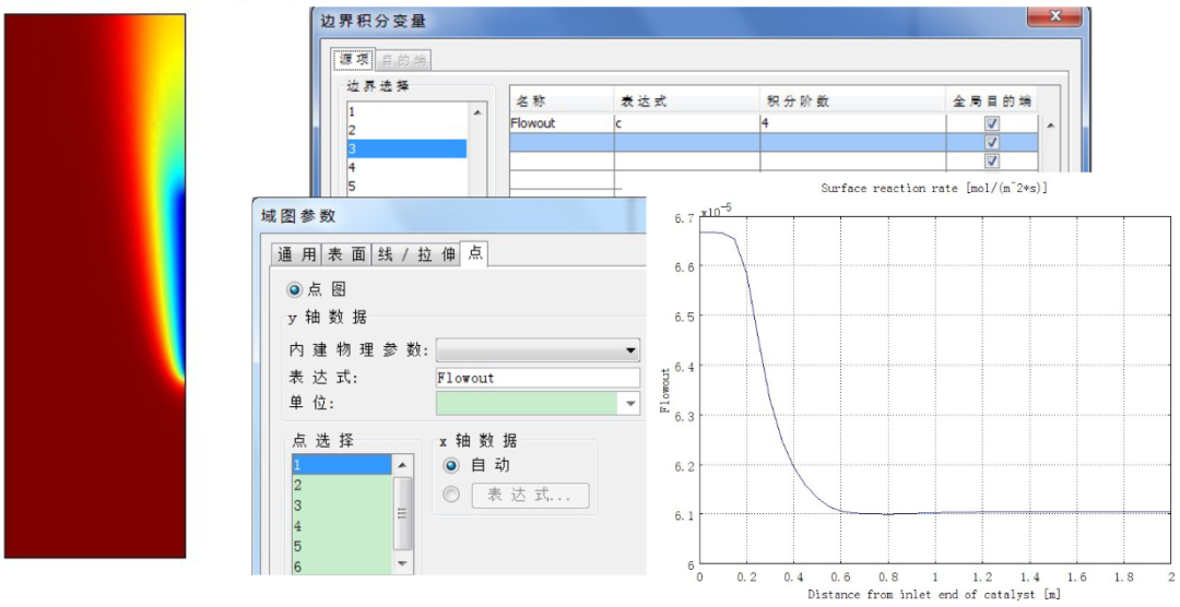

积分耦合变量除了用于添加约束,也常常用于后处理。COMSOL 允许用户将任意表达式在任意求解域或者边界上的积分定义为一个变量,然后直接在后处理中对该自定义的积分耦合变量做数据可视化操作。
例如,在二维扩散问题的仿真中,为了观测流出边界上总的流出的物质量,可以在出口边界利用边界耦合积分变量,然后可以直接得到数据曲线。(基本模块模型库 > Chemical engineering > absorption)

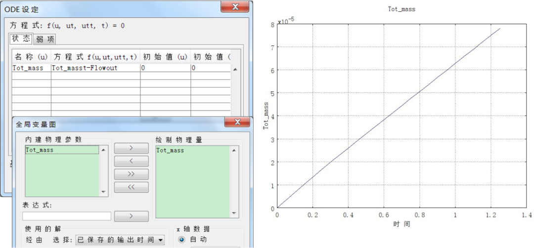

对于时间的积分项的处理,COMSOL 也是通过 ODE 的设定来实现的。例如前例中,我们已经可以利用一个边界积分耦合变量来描述某个时刻流出的物质量。现在我们进一步,需要知道一段时间内总的物质流出量 Totmass:
COMSOL忽略了这几点,等于白干的图28
将方程两边同对时间 t 求导后就变成了一个 ODE 方程,类似于定义一个全局约束那样,我们使用COMSOL 的“ODE 设定”功能便可以定义这个新的变量 Tot_mass。
COMSOL忽略了这几点,等于白干的图29
