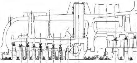

原机组高压进汽处为独立喷嘴室,中压侧设有BDV接口及中压一级叶轮冷却接口。如图9所示:
汽机专业 | 汽轮机保效技术研究及应用的图9图9 纵剖面图
优化后设计为整体式内缸,取消独立喷嘴室,减少漏点;优化进汽型线,减少效率损失;同时该结构整体应交较小,减小机组长期运行后的汽缸变形。中压侧取消BDV 接口及叶轮冷却接口,减少漏汽及蒸汽耗损,提升机组经济性。优化后内缸如图10 所示:
汽机专业 | 汽轮机保效技术研究及应用的图10
图10 优化后高中压内缸示意图

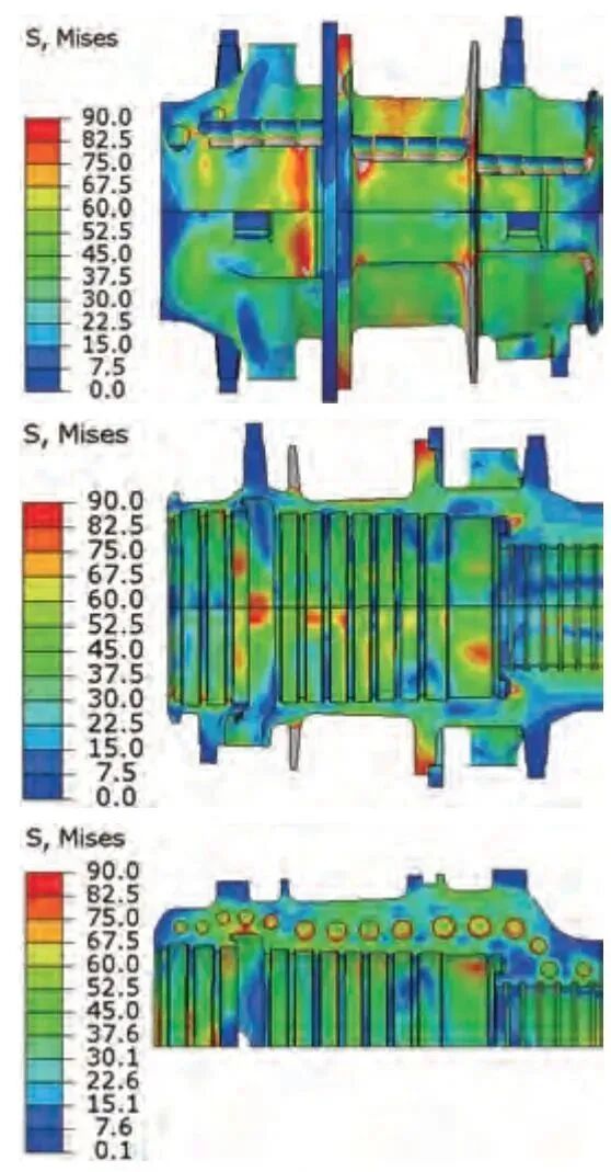

2.2.6 高压内缸强度优化设计
通过对改造部件进行结构优化,对重要部件进行有限元分析,增加其强度与刚度,降低机组运行时部件的应力水平。机组长期运行后,汽缸不易变形,各密封面处不张口,减少内漏。图11 为汽缸在稳态运行时的Mises应力分布云图。
汽机专业 | 汽轮机保效技术研究及应用的图11图11 应力云图
高压内缸在稳态运行时,汽缸整体的应力水平较低,中分面汽密性也满足要求。图12 为中分面接触压力分布云图。

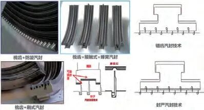

2.3 优化汽封配置
对已投运机组来说,漏气损失是影响机组效率的主要因素。从保证机组经济性而言,要求汽封漏汽量越少越好,也即汽封间隙越小越好;从保证机组运行安全而言,要求在各种状态下,汽封不和转子发生摩擦,或发生摩擦但对转子磨损小。因此,对汽封要求是:泄漏量小,而且对转子产生的附加作用力和损伤也要小。
从汽轮机的实际运行情况分析,影响汽轮机组效率的主要原因(只考虑汽轮机本体)有两个方面:一是由于受机组当时设计制造水平的限制;二是汽轮机在安装、检修过程中,为保证机组的安全运行,采用传统疏齿式汽封,并且人为地放大汽封间隙,增加了漏汽损失。错齿汽封是近年来东汽大量采用的一种新型汽封形式,目前该种汽封已广泛应用于机组轴封,以及反动式机组叶顶汽封位置,错齿汽封主要结构如图14 所示,采用填丝材料将汽封片镶嵌于转子及汽封圈上,相比传统汽封形式,错齿汽封主要具有以下优点:
汽机专业 | 汽轮机保效技术研究及应用的图14图14 汽封优化设计
1)取消转子城墙齿,在相同长度范围内,能够设置更多的有效齿,增加密封性,减少轴封漏汽,提高机组经济性。
2)汽流经过错齿汽封齿,将会产生漩涡,使蒸汽能量耗散,增加密封性,减少轴封漏汽,提高机组经济性。
东汽在自建汽封试验台上能进行各种典型密封结构的全尺寸试验,运用高精度的测试系统得到准确可靠的试验结果,真实、精确的反映了汽封的密封性能。东汽具有多种汽封的使用经验,可根据用户需求采用不同类型的汽封,在特殊部位采用特殊汽封,如刷式汽封、封严汽封、蜂窝汽封、布莱登汽封等(见图15)。
汽机专业 | 汽轮机保效技术研究及应用的图15图15 东汽常用的汽封结构

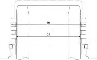

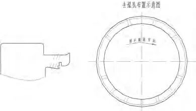

根据水相演变过程中的形态及运动特性,主动采取各种除湿技术。除湿装置和措施主要有:中间再热、水分离/加热器、隔板外环开设疏水孔/槽、加大静叶栅与动叶栅的轴向距离、空心导叶除湿等(见图17)。
汽机专业 | 汽轮机保效技术研究及应用的图17图17 低压次末级隔板去湿结构示意图
该方法主要利用水滴的径向运动特性使水滴进入疏水孔、汇集到低压缸下部疏水管后排出。
由于末级蒸汽湿度大,末级隔板出汽边外沿装有去湿环(见图18),汽流中的小水滴在离心力的作用下落入去湿环中,绕过末级动叶,直接进入排汽口,去湿环可以有效地减轻末级动叶的水蚀现象。

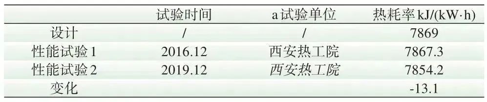

3.1 北方临河热电厂亚临界300 MW机组
该机组汽轮机试验数据见表1。
表1 北方临河热电厂亚临界300MW机组试验数据
汽机专业 | 汽轮机保效技术研究及应用的图19
在没有老化修正的情况下,北方临河电厂机组运行3年后,热耗率没有升高,保效性能优异。

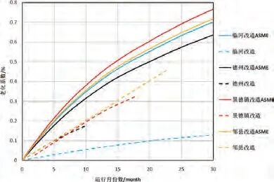

3.2 德州老化试验
针对亚临界700 MW 机组,从老化试验情况来看,德州改造机组运行10个月后老化系数仅为0.18%左右,低于ASME规程的0.31%,保效性能良好。
3.3 景德镇、邹县老化试验
针对超超临界机组,从老化试验情况来看,景德镇改造机组运行18 个月后老化系数仅为0.327%左右,低于ASME 规程的0.567%;而邹县改造机组运行23 个月后老化系数仅为0.464%左右,低于ASME 规程的0.615%,保效性能良好(见图19)。
汽机专业 | 汽轮机保效技术研究及应用的图20图19 部分机组老化系数
