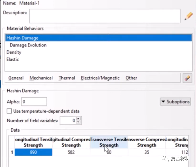

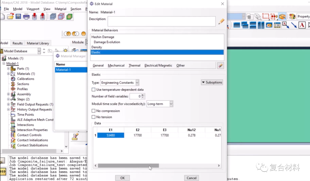

2.定义材料特性: 为纤维增强复合材料定义材料特性,包括纤维和基体的力学性质(如弹性模量、剪切模量、屈服强度等)、失效准则和失效模型等。

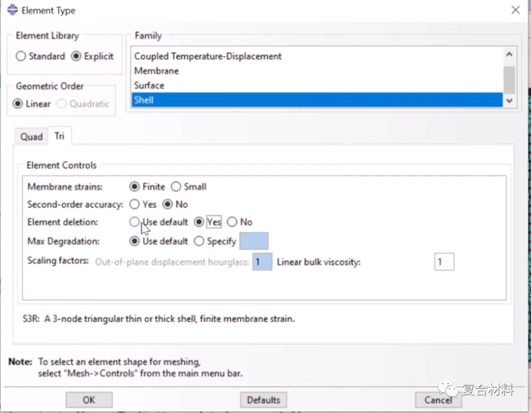

4.复合失效模拟过程中单元未被删除的可能原因: 在复合材料失效模拟中,有时会发现一些单元未被删除。这可能是由于网格划分不合理或网格质量不好导致的。建议检查网格质量并进行调整,确保合理的网格划分。

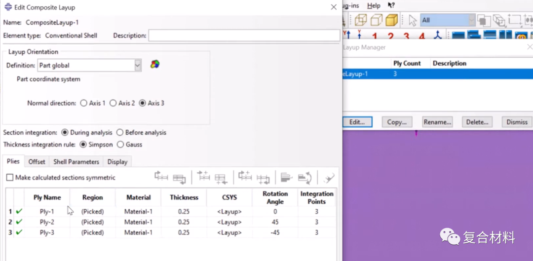

1.设置复合铺层:
a. 在ABAQUS CAE中创建复合材料模型,并选择适当的单元类型(例如,SHELL181用于复合板)。
b. 使用"Part"工具创建复合铺层的几何形状,设置纤维的方向和层数。
c. 定义每层中纤维和基体的材料性质,可以使用各向异性弹性参数定义纤维方向的弹性模量和剪切模量。
2.定义材料特性:
a. 选择适当的失效准则和失效模型,这取决于您希望模拟的复合材料失效行为。
b. 定义纤维和基体的弹性性质、破坏准则和屈服准则。

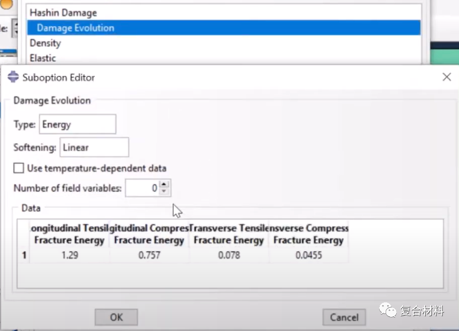

c. 设置复合材料的损伤演化规律,如损伤变量与应力、应变之间的关系。

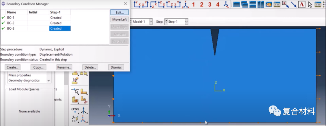

3.分配载荷和边界条件
a. 在模型中定义加载情况和约束条件,确保加载和边界条件符合实际应用情况。
b. 添加载荷和边界条件时要小心,确保加载方式和大小合理。

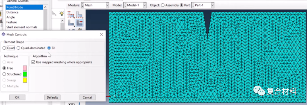

4.网格划分和质量:
a. 进行合适的网格划分,以确保模型几何和物理细节的精确表示。
b. 检查网格质量,并确保网格质量良好,以避免不良网格对模拟结果的影响。

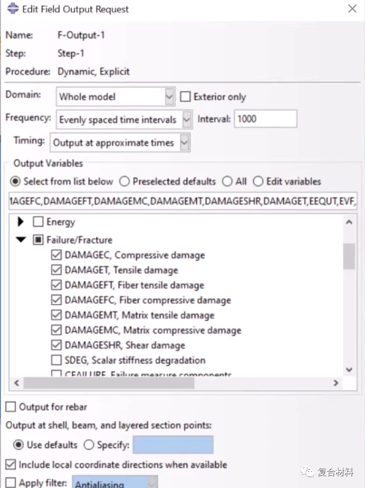

5.失效模拟过程中单元未被删除的处理:
a. 可以尝试增加网格密度或使用更适合的单元类型来改善单元未被删除的问题。
b. 检查网格质量,并进行适当的网格调整。

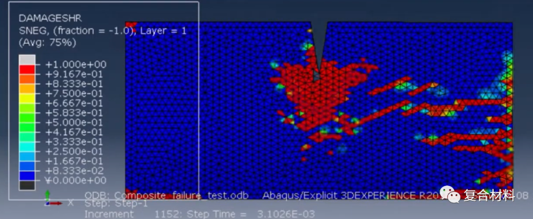

6.后处理复合材料变形和失效结果:
a. 运行模拟并获取结果文件。
b. 使用ABAQUS CAE的后处理功能查看和分析模拟结果,包括应力、应变分布、损伤演化等。
c. 了解复合材料的变形和失效行为,以评估材料的性能和可靠性。

(1)材料属性

(2)复合材料铺层设置
【ABAQUS建模】复合材料失效与单元删除-附cae文件的图4
3)输出设置
【ABAQUS建模】复合材料失效与单元删除-附cae文件的图5
(4)边界条件
【ABAQUS建模】复合材料失效与单元删除-附cae文件的图6
(5)网格划分

(6)后处理-损伤显示
