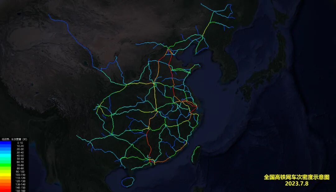

2.示意图
为清晰表示线路密集区的情况,部分线路作变形处理。
全国高铁网车次密度示意图| 2023年7月的图2
全国高铁网车次密度示意图 2023.7.8
全国高铁网车次密度示意图| 2023年7月的图3
全国高铁网车次密度示意图(夜间图层) 2023.7.8

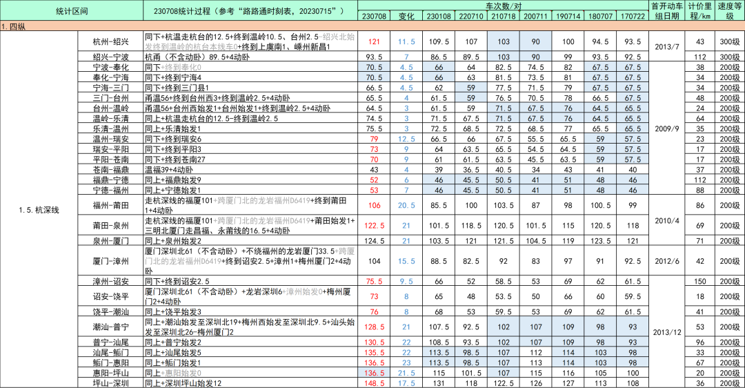

3.1 四纵

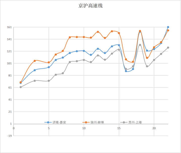

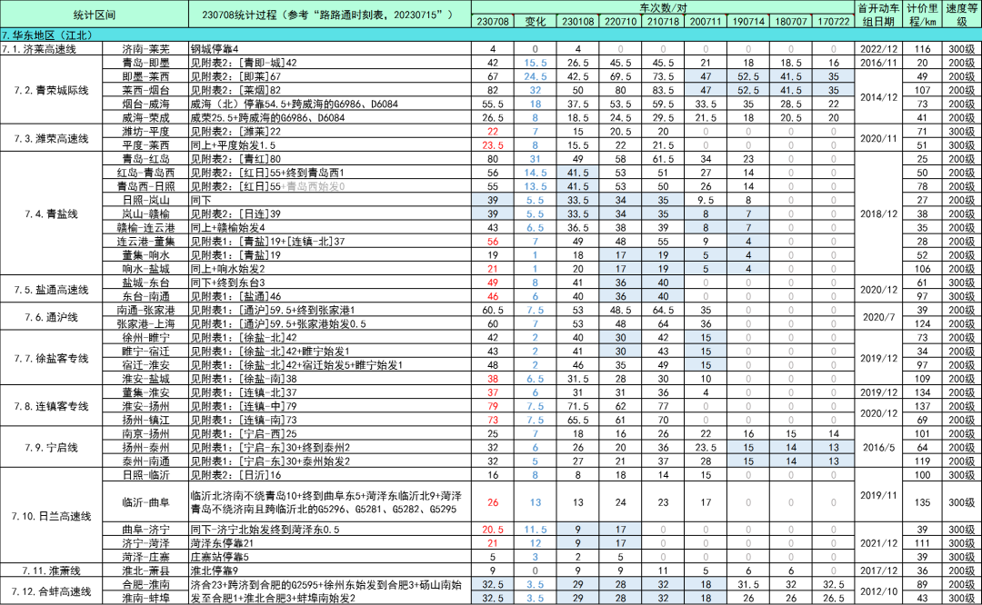

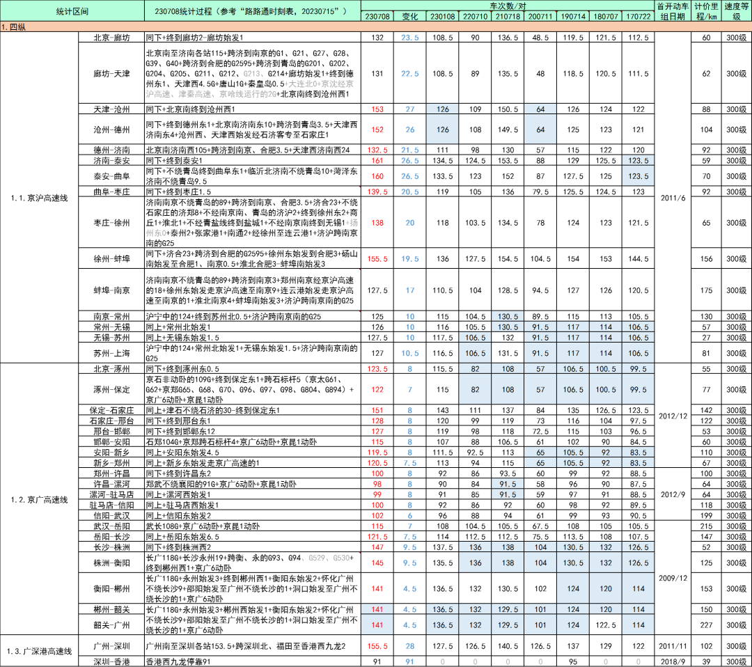

京沪高速几乎全线突破历史最高水平。其中济南到曲阜段更是达到了惊人的160对,除春运和重要假日外,前所未有(被暂停的济枣高铁不知能否再次启动)。
7月14日京沪高速铁路股份有限公司发布的2023年半年度业绩预告显示,第二季度净利润大约在20-40亿之间。但代价是几条分流京沪的线路普遍减车。疫情期间,因各种原因掉落榜首的京沪高铁今日重登大位,不过瓶颈已经从徐蚌段转移到济曲段了。
北京沪、石济客专多了一对奇怪的走法:沧州西/天津西始发经京沪高速于德州东转石济客专,在平原东换向往石家庄方向,石济客专德州东平原东段来回走了2次。

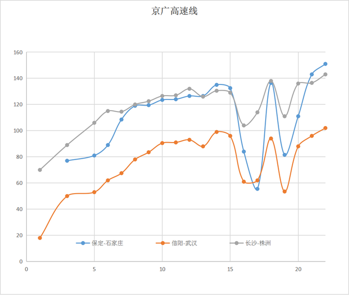

京广高速线全线只剩许昌-驻马店区间还没有突破100对了。著名的长衡瓶颈已经落后于保定石家庄段。
京沪、京广不仅车次多,7月以后重联/长编率也接近100%,线路已经极度饱和。

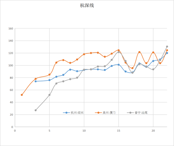

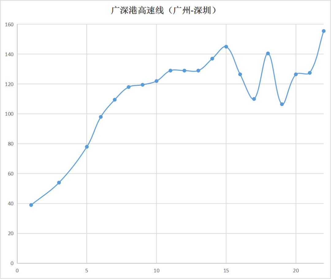

西九龙站开通后,将广深港推到了155.5对的历史最高值。
杭深线的几段超过100对的区间都已经有平行线在建,广汕和福厦今年就能通车,将极大缓解南段的压力。
全国高铁网车次密度示意图| 2023年7月的图4

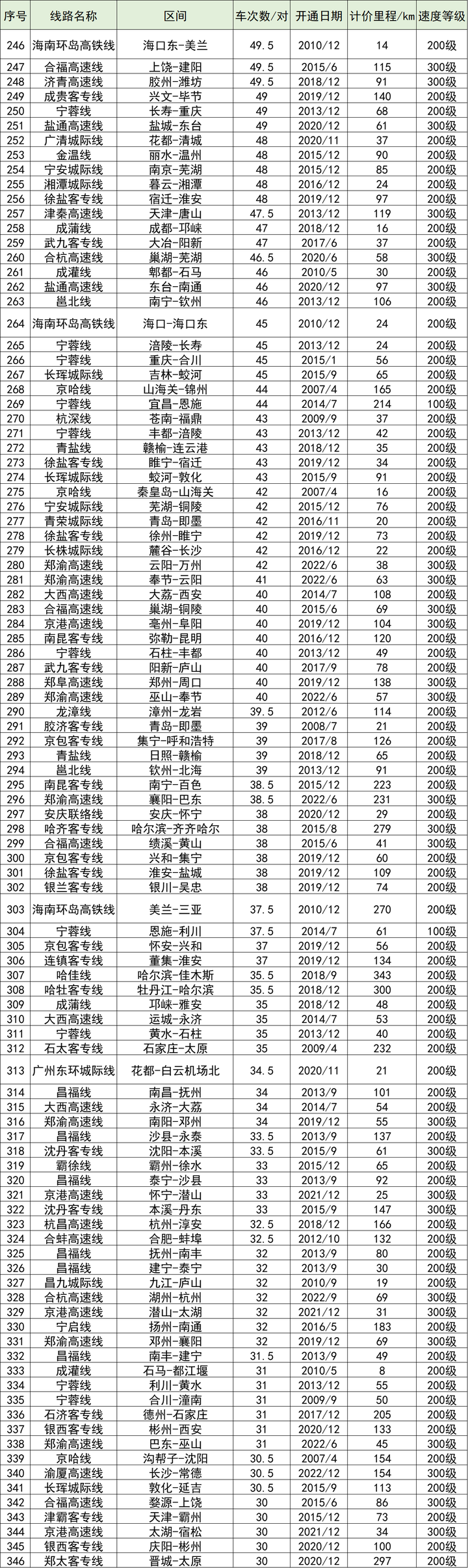

四纵表(1)
全国高铁网车次密度示意图| 2023年7月的图5
四纵表(2)

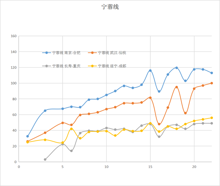

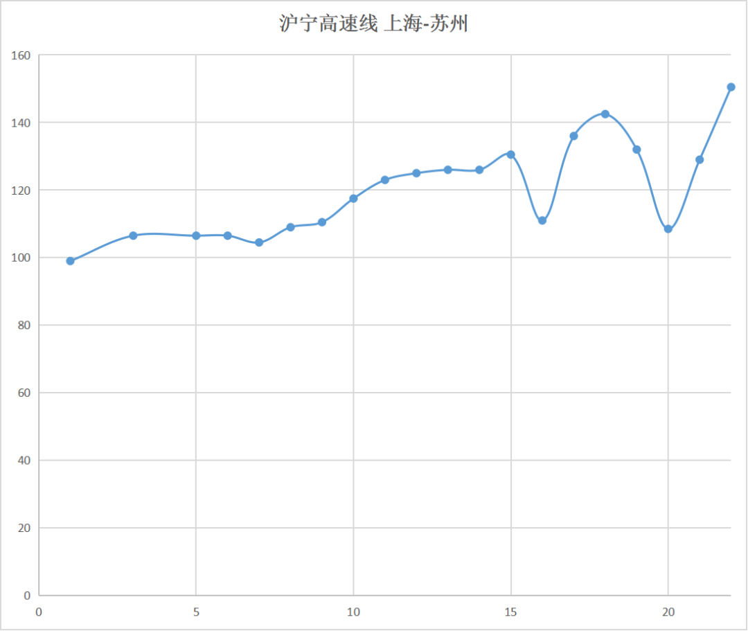

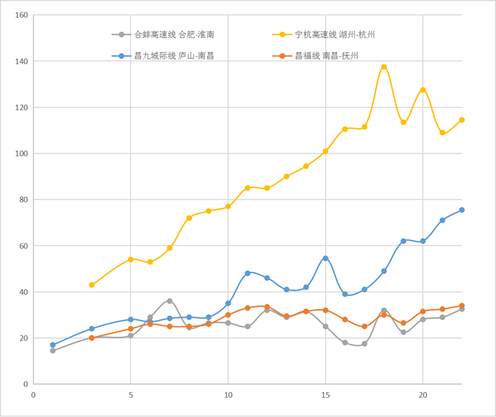

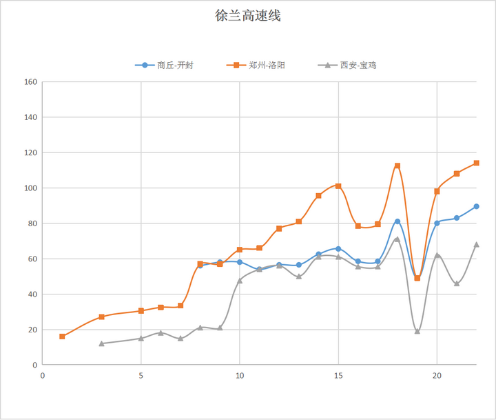

四纵中部分路段近十年车次密度发展趋势(横坐标指2013年1月至2023年7月的每次统计节点,每个刻度代表半年,下同):
全国高铁网车次密度示意图| 2023年7月的图6
全国高铁网车次密度示意图| 2023年7月的图7
全国高铁网车次密度示意图| 2023年7月的图8
全国高铁网车次密度示意图| 2023年7月的图9
全国高铁网车次密度示意图| 2023年7月的图10

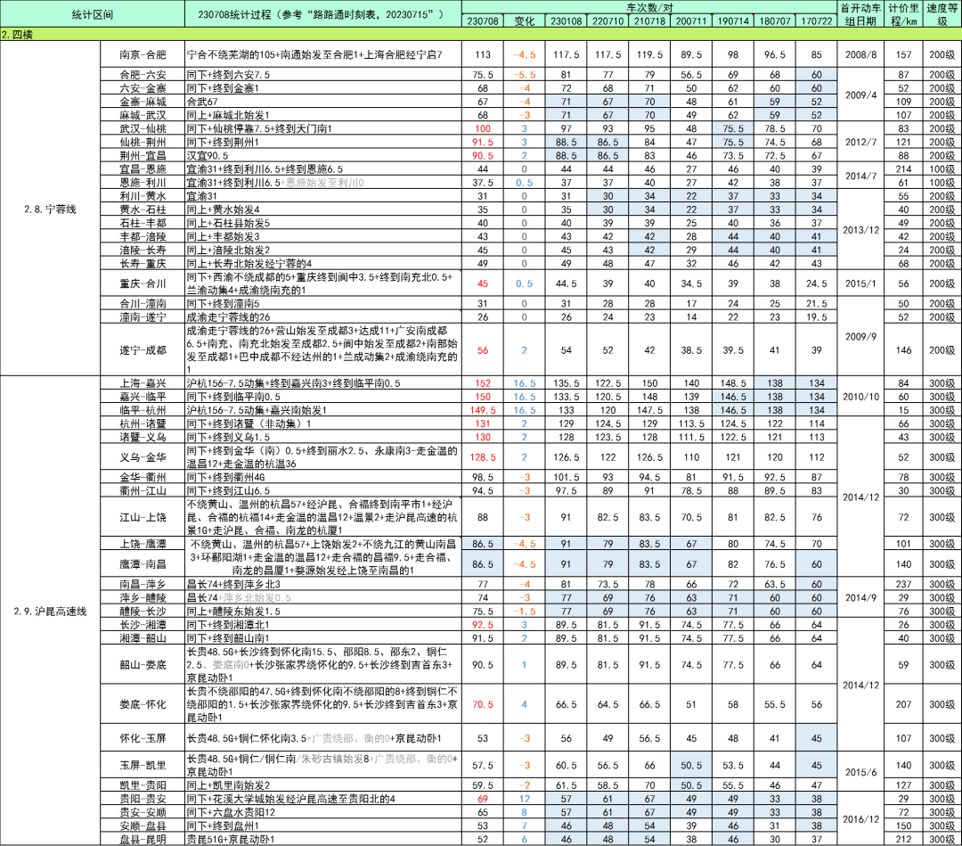

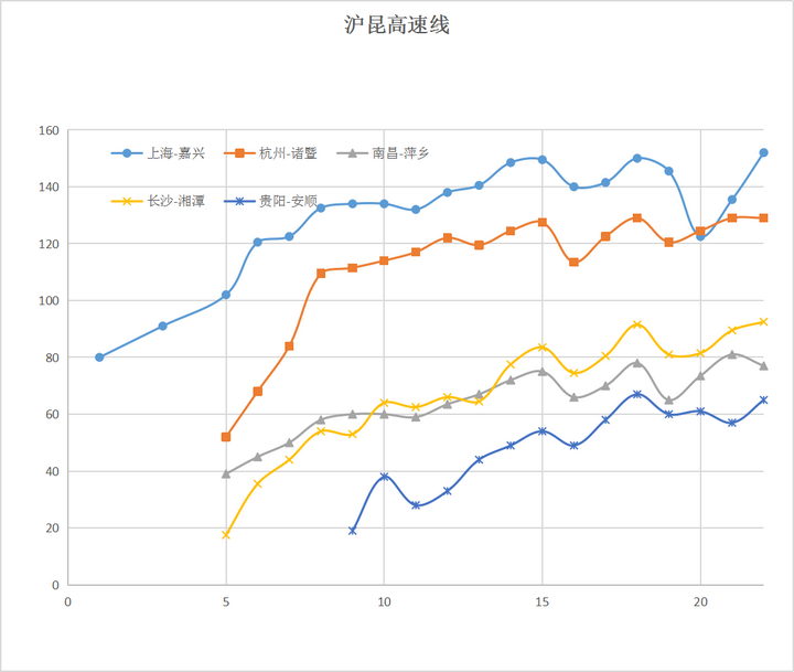

沪昆高速沪杭段又创新高,然而杭昌段的二线都快修好了,沪杭段的二线进度还是很滞后。整个沪昆颇能反应中国经济的东西格局,从上海往西一直到昆明,每过一个区段车次数就降低一个层级,西部的发展仍有很长的路要走。
全国高铁网车次密度示意图| 2023年7月的图11
四横表 (1)

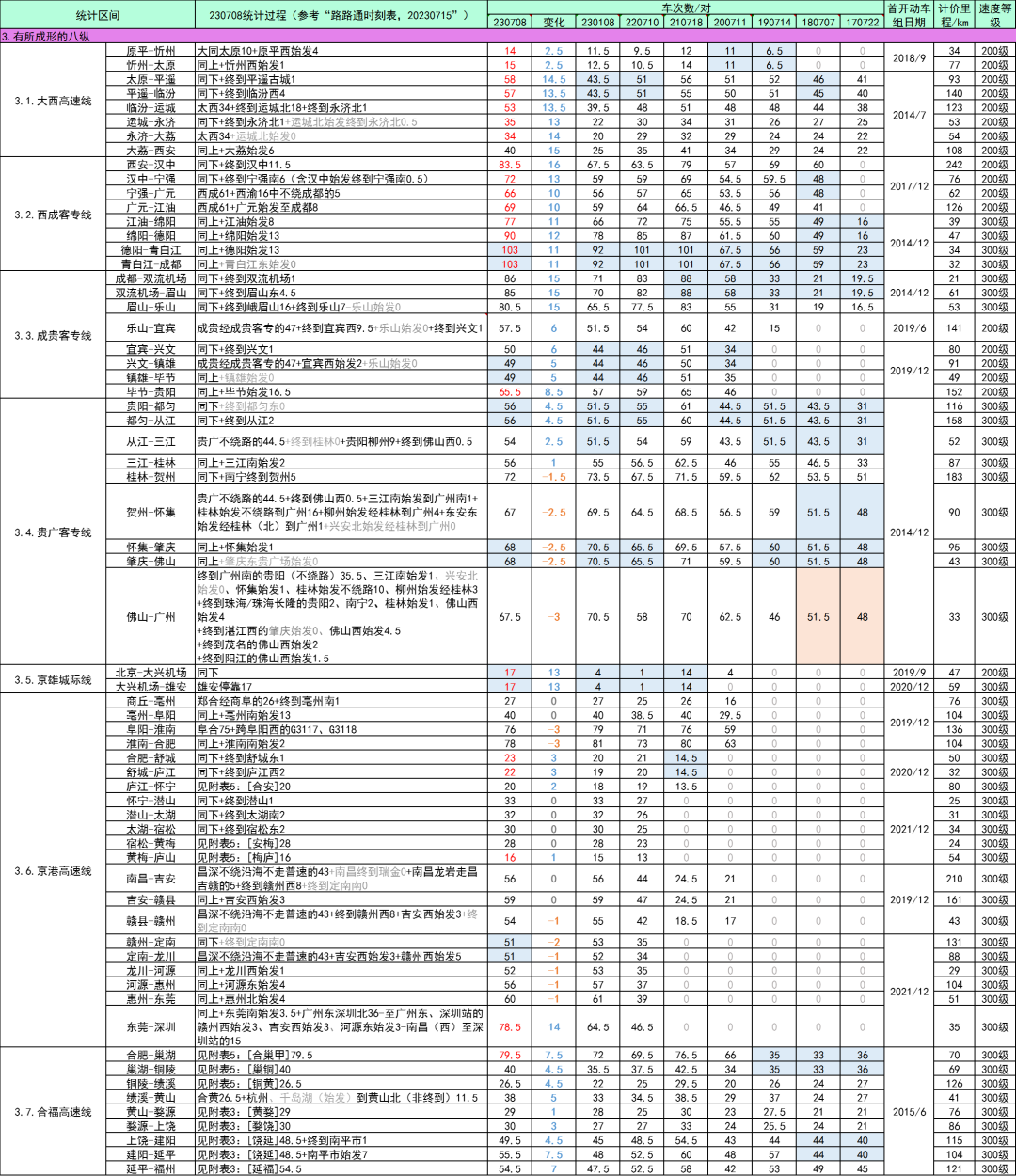

3.3 有所成形的八纵

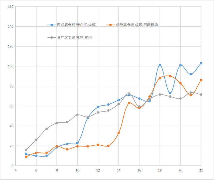

西成是近五年开通的车次数增长最快的线路之一。南段靠城际始发车的加持,成为当前西部地区唯一突破一百对的区间。相比之下,2019年前一票难求,加车汹涌的贵广近年来一直不温不火,在五六十对的水平上徘徊不前。估计等提速施工完毕,贵广才能迎来下一次大规模加车。
已经基本成型的京港通道整体车次密度仍然偏低,不过这个水平跟北京广刚开通时的数量差不多,希望几年后也能步北京广的后尘突破百对大关。
合福高速线已经开通了不少年了,虽然当初宣传它是联络多个著名景区的“最美高铁”,但客流量一直上不去,哪怕是暑运,北段车次数也十分惨淡。

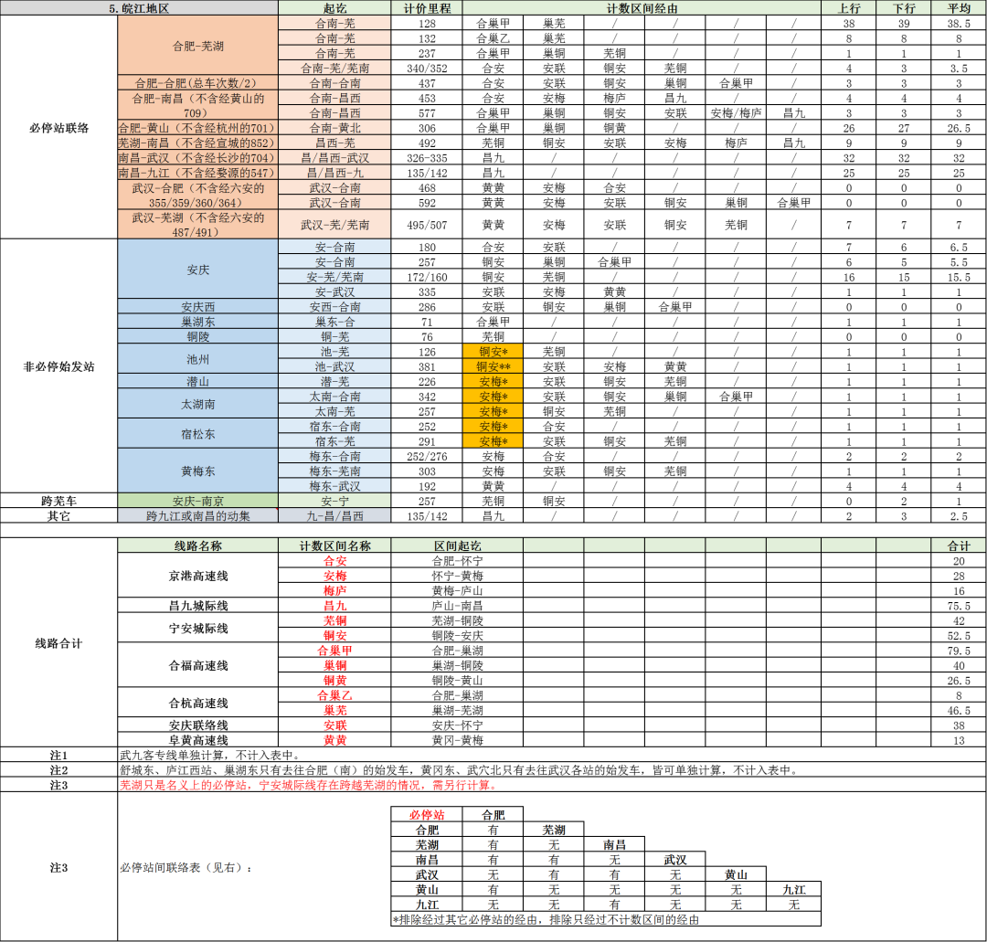

合肥巢湖区间因为有大量合杭车次在此运行,勉强能接近80对(相对的,并行的合杭高铁只剩8对车了,参与投资的地方资本不知该怎么想,绩溪黄山区间同理),剩余区段没有超过30对的,尤其是铜陵-绩溪区间,从开通时的27对,经过八年的发展,发展到今天的26.5对了,实在让人难绷。

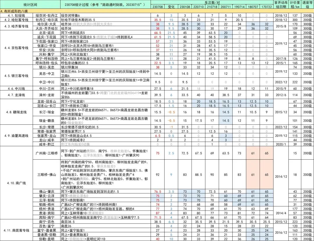

3.4 有所成形的八横

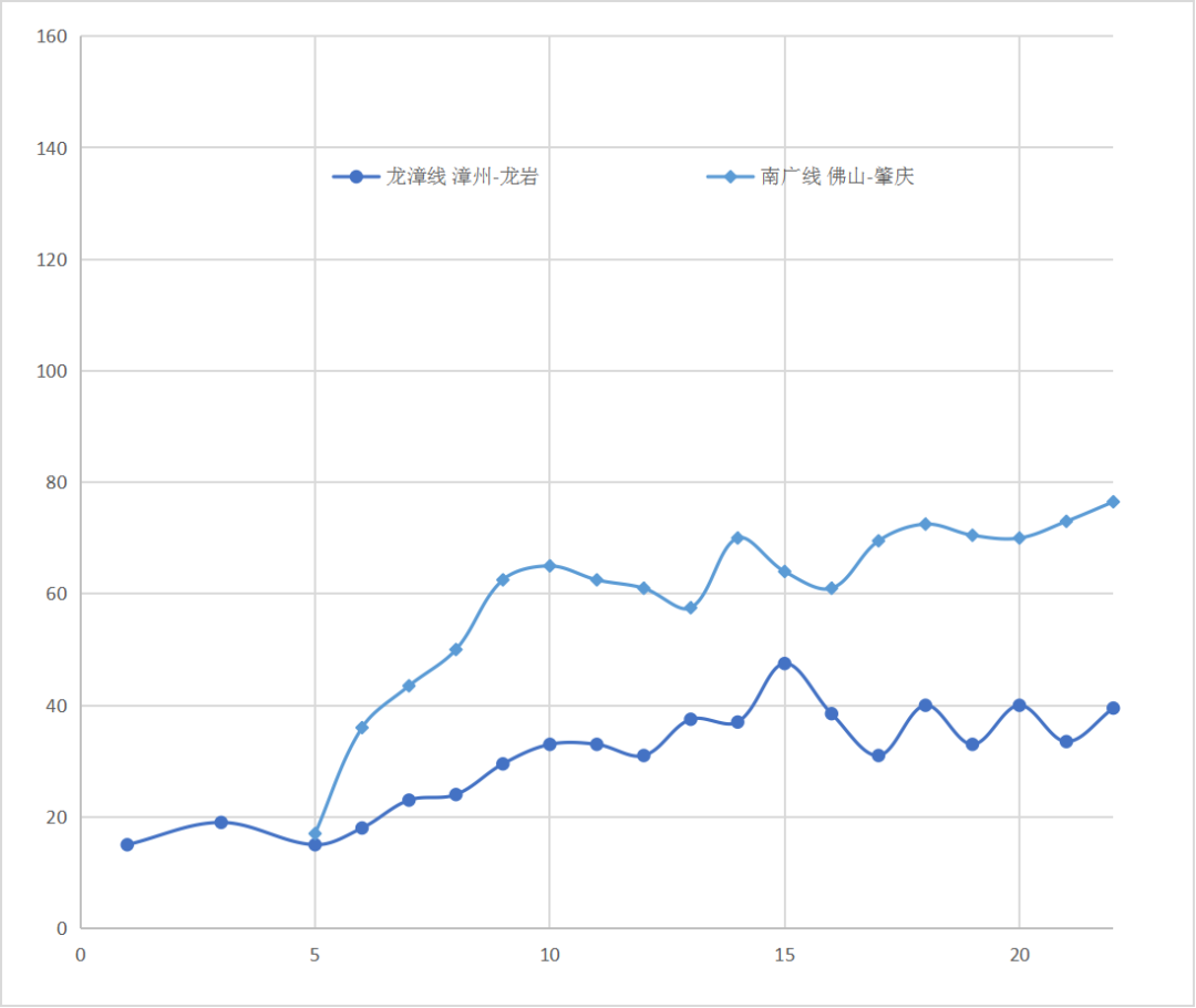

龙漳、赣瑞龙、南昆都是开通多年但车次数一直徘徊在很低水平的线路。长赣高铁已经开工,有望盘活赣瑞龙和龙漳,至于南昆,本来就是经过一片山区贫困县,应该实在没什么提升流量的办法了,不如想办法开几趟普速。

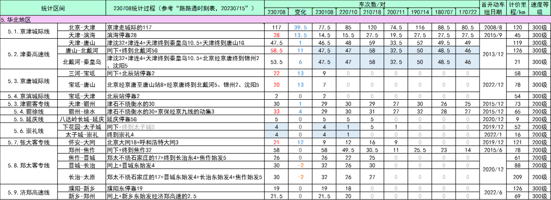

3.5 华北地区

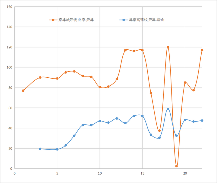

京津城际再次恢复到110+的水平。作为天子脚下的城际高铁,这三年没少被折腾,它的车次数发展曲线就是这段荒诞历史的见证。

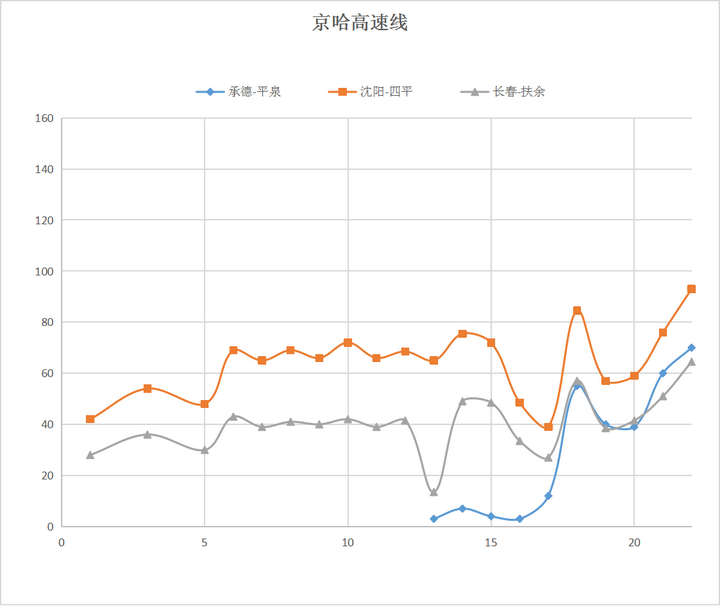

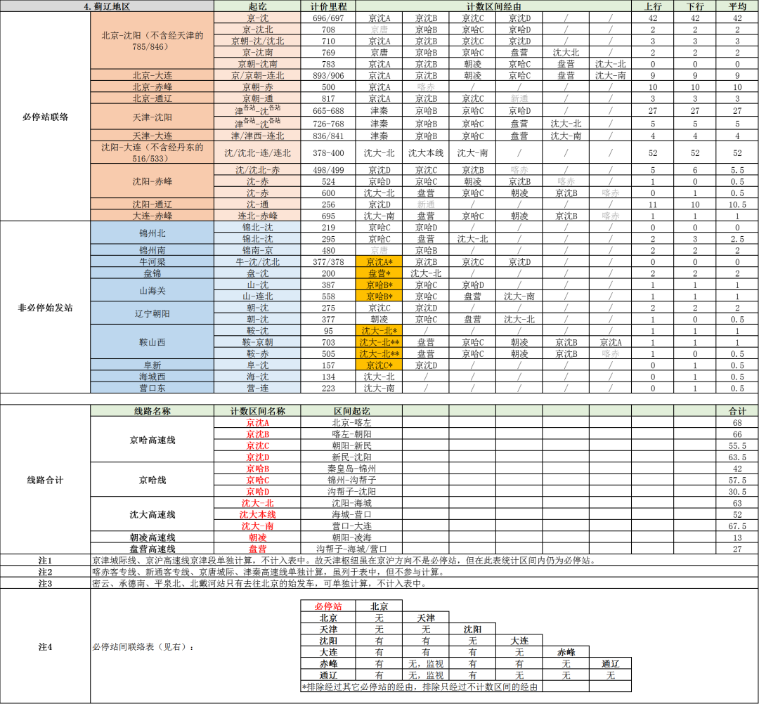

7月1日起唐滦联络线启用,北京走秦沈往锦州、沈阳方向的列车全部由京哈线转移到京唐、津秦高速上,运行速度大大提高。

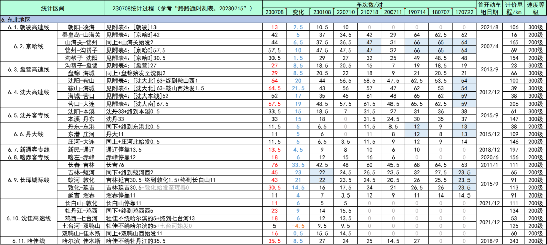

3.6 东北地区

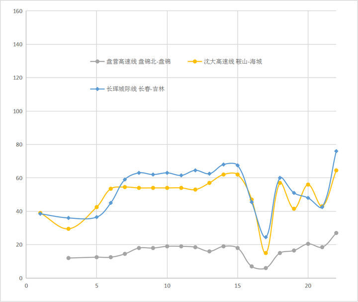

本次调图对东北地区影响很大。近几年来(包括疫情前),东北相对全国其他地区,车次数增长一直不温不火。本次调图大规模增开东北地区动车组的开行数量,力度很大。
牡佳作为沟通黑龙江东部偏远地区的线路,沿线客流对外部联络的需求远高于本地间的沟通,因此铁总调整了该线的运营思路,以双鸭山-七台河之间为界,南部和北部各自开行经哈牡客专、哈佳线的跨线车以沟通哈尔滨及内地地区,本线车削减至仅剩5对。

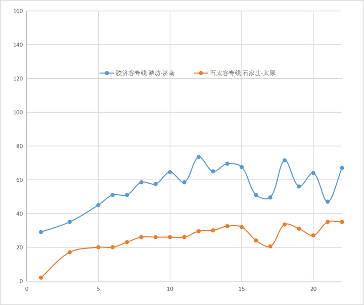

胶东半岛的车次历来寒暑差距巨大,暑运期间的车次密度较1月大大提升。

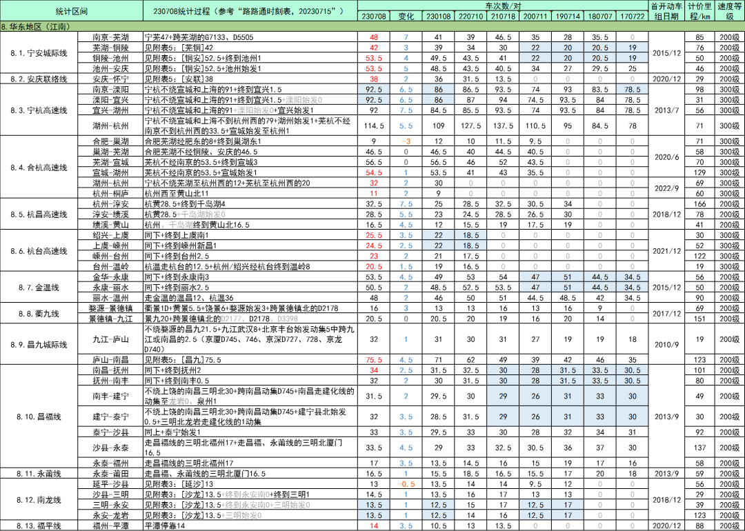

3.8 华东地区(江南)
安庆往南京的始发车中首次出现了同时跨芜湖、芜湖南的车次。
继嵊州新昌之后,杭台的上虞南也有了始发终到车次。不过上虞南距上虞的距离比绍兴东远多了。绍兴东这个改名真的挺没意思的。
全国高铁网车次密度示意图| 2023年7月的图27
华东地区(江南)表
华东地区部分路段近十年车次密度发展趋势:
全国高铁网车次密度示意图| 2023年7月的图28

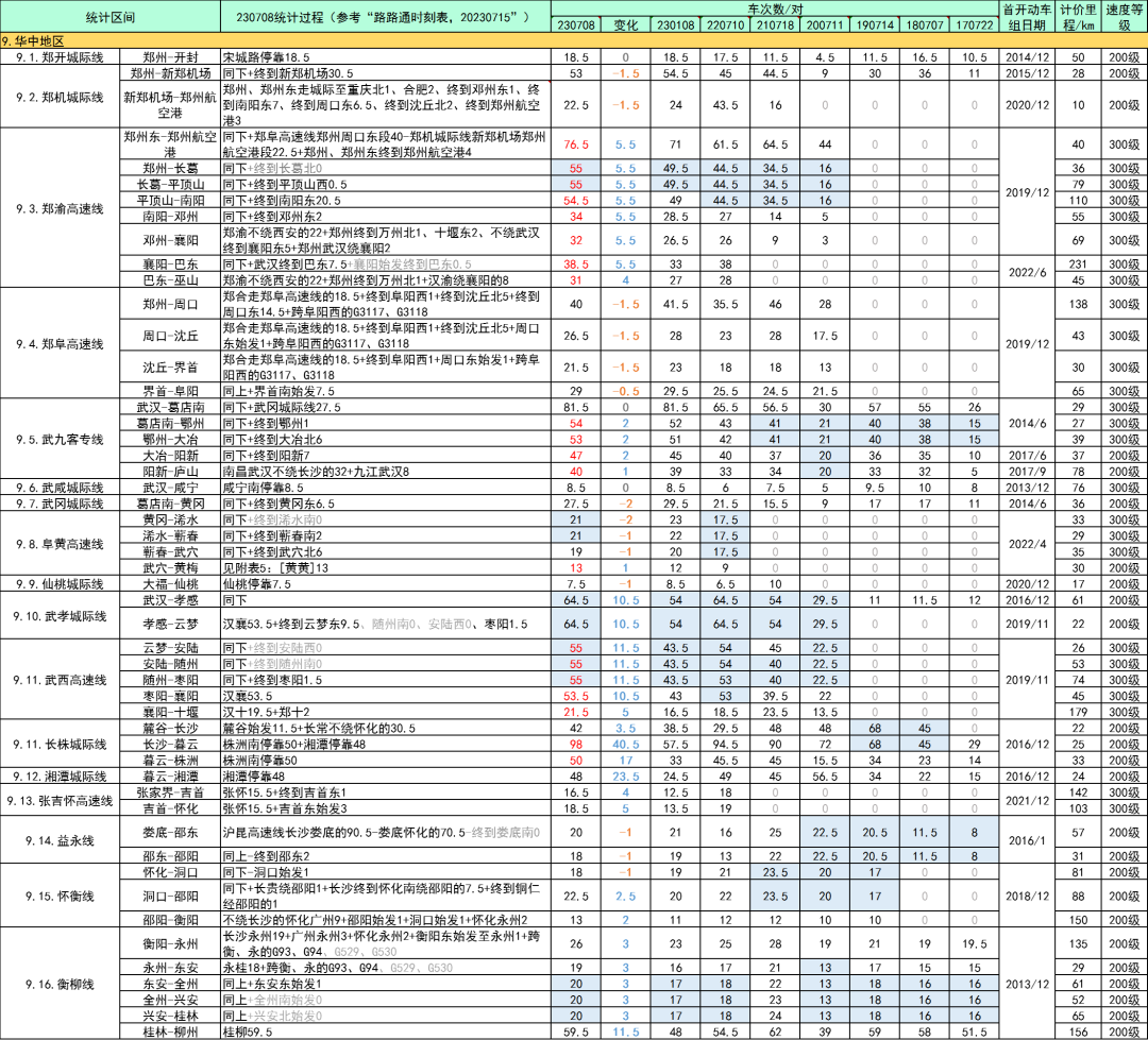

3.9 华中地区
郑州航空港站依旧十分萧条。
郑渝河南段和郑阜的河南段同时开通,各自打通了郑州往西南、东南的通道。但几年下来,两线的差距越来越大了。铁总不喜欢往京沪的分流线上加车,搞得郑阜的车次数甚至在下降。郑渝虽然经过的地方远不及郑阜及其延伸线发达,但因缺少分流线,这几年越来越繁忙了。
与之相联络的武西高铁汉十段表现也十分抢眼,在缺乏南向联络线且全线未贯通的情况下,车次数就已经上升到50多对,日后增长潜力十分可观。
长株潭城际恢复至原有频次。

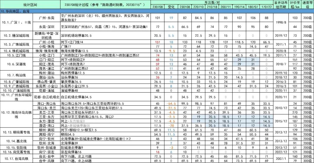

3.10 华南地区、台湾省

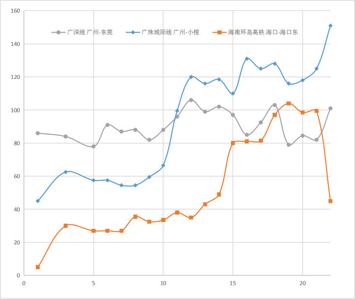

两广各线加车也非常多,尤其是粤西的深湛线,在“水鱼”们的赞助下又破新高,同时也将广珠共线段抬高到151对之多。形成鲜明对比的是,在海南环岛海口段开行的市域短途车在多年的低客流状态下终于支撑不下去了,开行数量遭到腰斩。

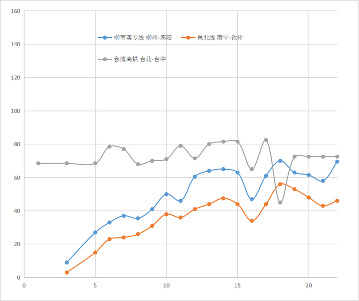

湾湾的车次数从2022年初至今一直稳定在72.5/69.5对,无论寒暑均未改变。
全国高铁网车次密度示意图| 2023年7月的图31
华南地区、台湾表
华南地区部分路段近十年车次密度发展趋势:
全国高铁网车次密度示意图| 2023年7月的图32

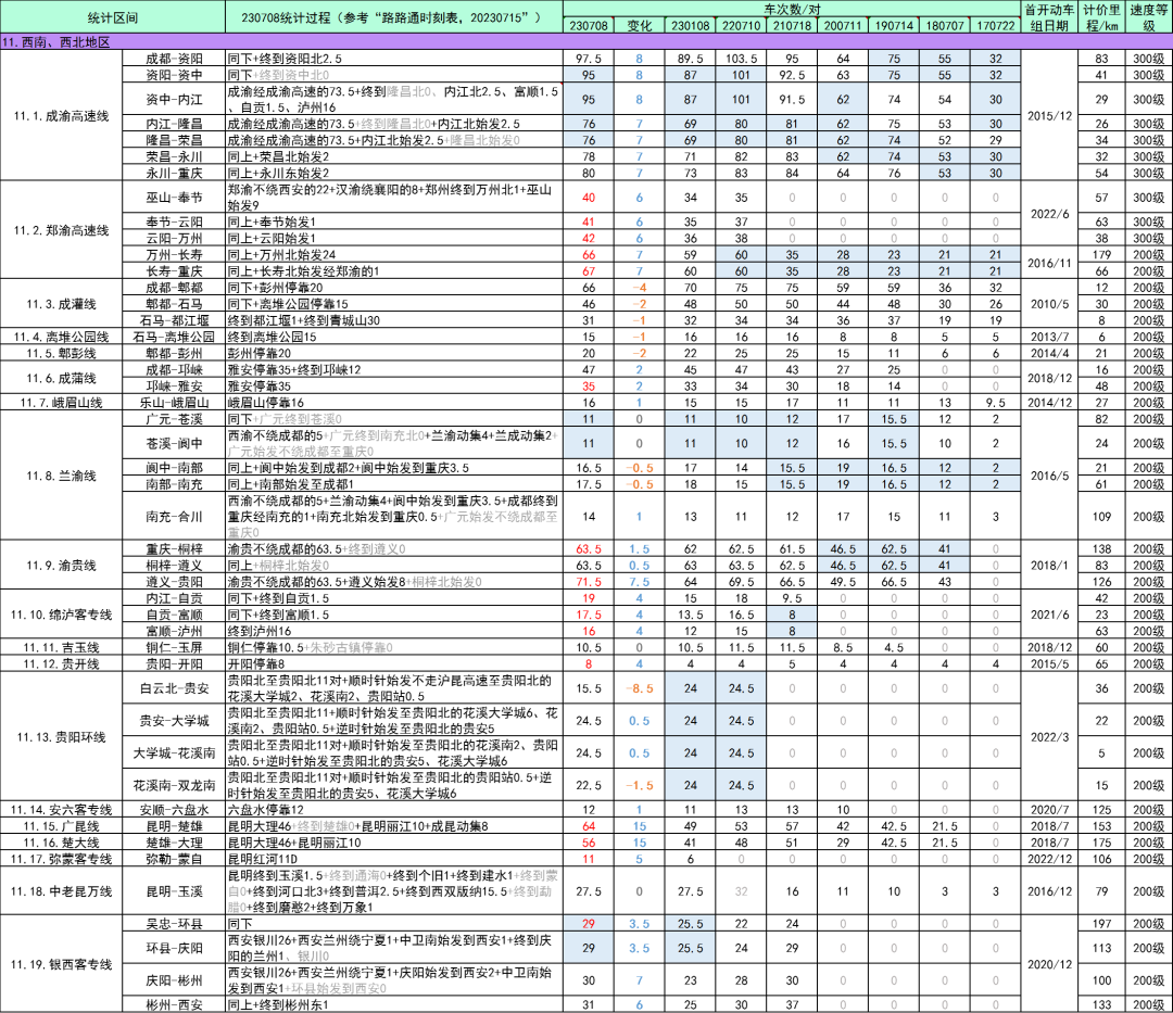

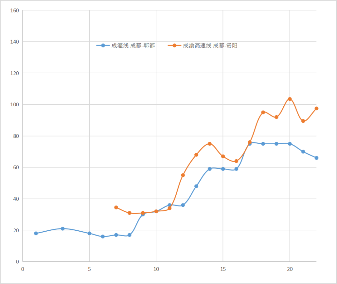

3.11 西南、西北地区
成灌线的状态令人担忧。成灌线已经是全国的城际铁路中运行状况相当好的一条线了,但近几年却增长乏力,都江堰站已经连续四次减车。
贵开城际居然加车了,而且还翻了番。从2016年至今,贵开一直以4对车的密度稳居城际垫底,这次乘着贵阳环线的东风终于加了一把直通环线的几趟车,希望能保持下去。

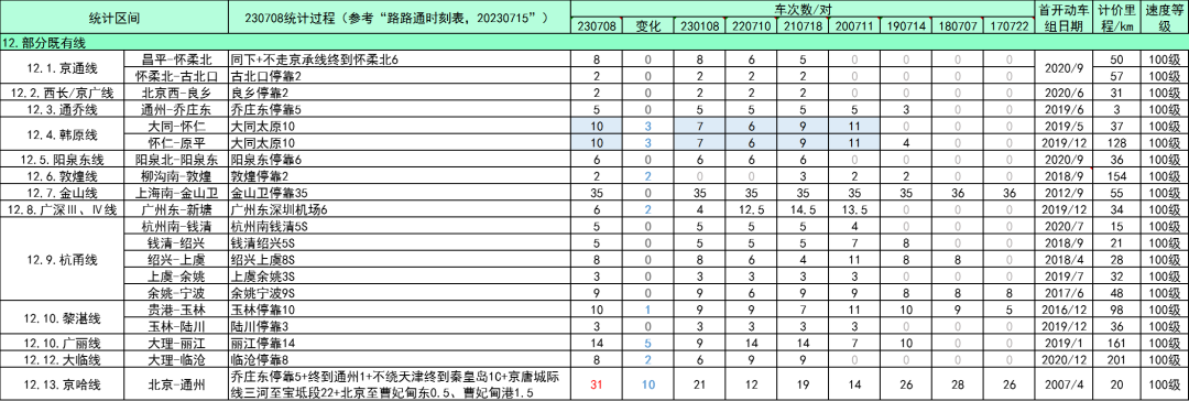

3.12 部分既有线
仍行驶动分的既有线。
全国高铁网车次密度示意图| 2023年7月的图36

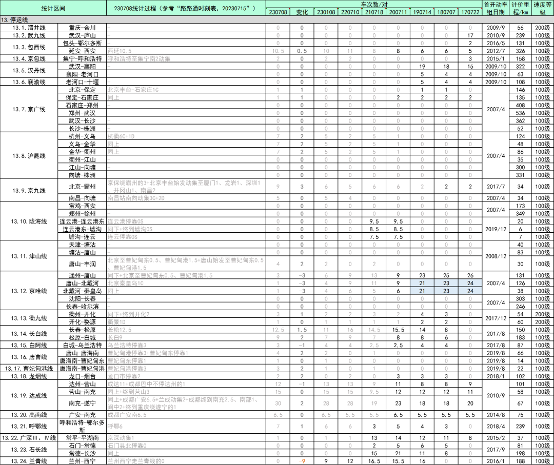

3.13 停运线
本次停运:兰青线。
(部分线路在动分停运后仍运行动集,这里也一并统计上,皆以灰色字体表示)
全国高铁网车次密度示意图| 2023年7月的图37
停运线表

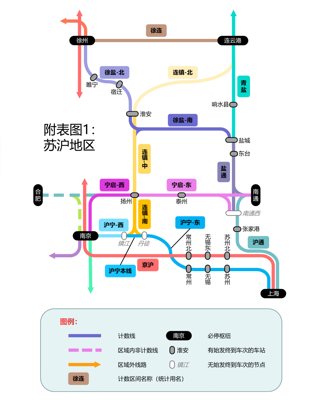

附表1 苏沪地区
全国高铁网车次密度示意图| 2023年7月的图40
附表图1 苏沪地区

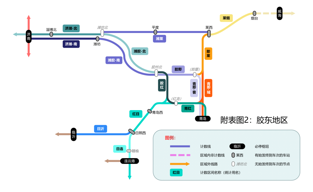

附表2 胶东地区
全国高铁网车次密度示意图| 2023年7月的图42
附表图2 胶东地区

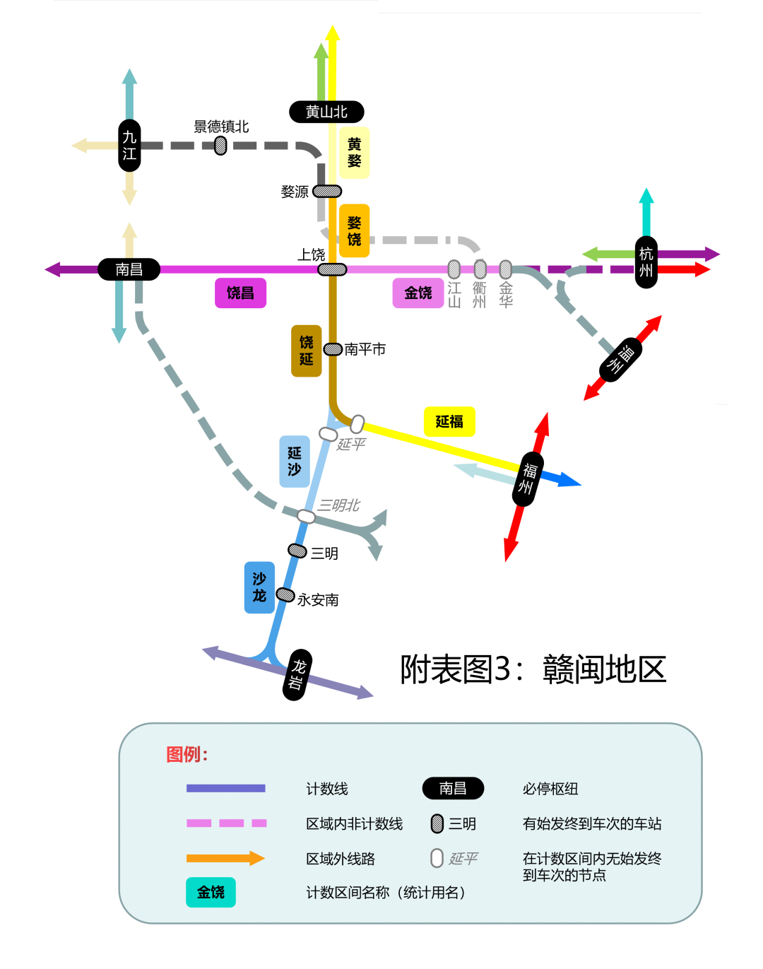

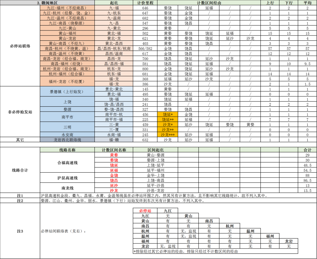

附表3 赣闽地区
全国高铁网车次密度示意图| 2023年7月的图44
附表图3 赣闽地区

附表4 蓟辽地区
全国高铁网车次密度示意图| 2023年7月的图46
附表图4 蓟辽地区

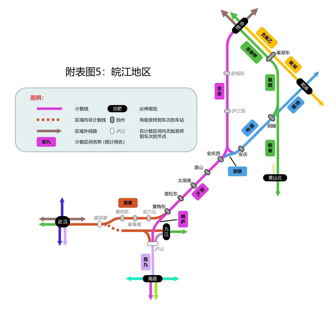

附表5 皖江地区
全国高铁网车次密度示意图| 2023年7月的图48
附表图5 皖江地区

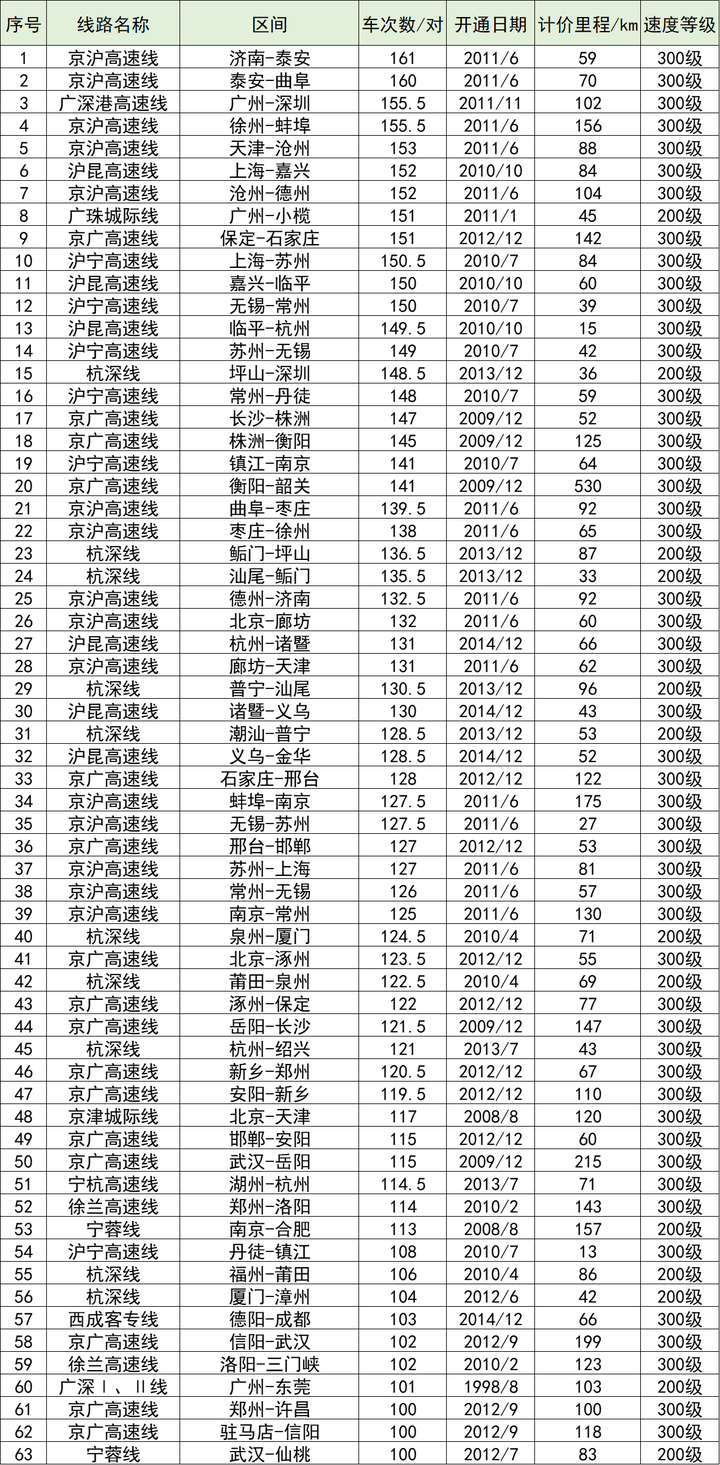

4.1 100对以上车次的线路
100对以上的线路里程共5740公里,较今年一月增加940公里,较上年同期增加1898公里。这些线路运营状况良好,大部分已处于盈利或即将盈利的状态。
全国高铁网车次密度示意图| 2023年7月的图49
全国高铁网车次密度示意图| 2023年7月的图50
100对以上车次的线路

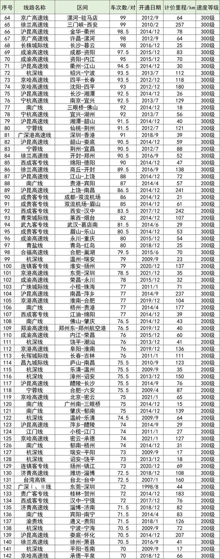

4.2 70-100对车次的线路
70-100对车次的线路共6549公里。
按照2021年3月国务院办公厅印发的《关于进一步做好铁路规划建设工作意见的通知》(国办函[2021]27号),对350 km/h标准的铁路,要求(开通后)近期最低双向客流密度为2500万人次/年,以8节短编、0.7客座率计,需要每日开行车次数达70对以上。

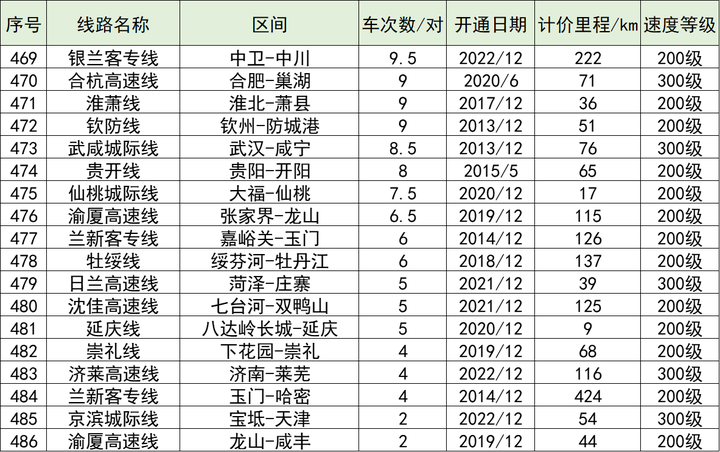

4.5 10-30对车次的线路
10-30对车次的线路共10735公里。
全国高铁网车次密度示意图| 2023年7月的图56

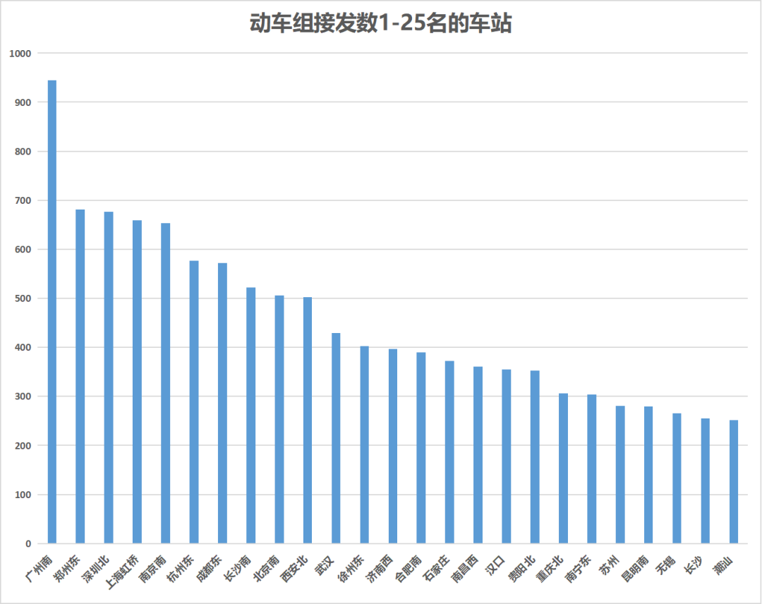

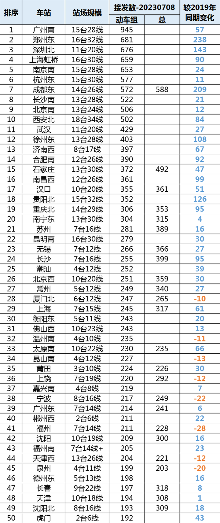

4.7 全国车站动车组接发数排行榜
全国高铁网车次密度示意图| 2023年7月的图58
全国高铁网车次密度示意图| 2023年7月的图59
