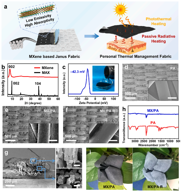

图1 Janus织物的制备与鉴定。

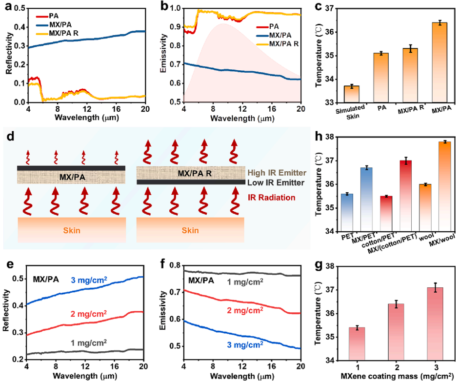

图2 Janus面料的PRH性能。

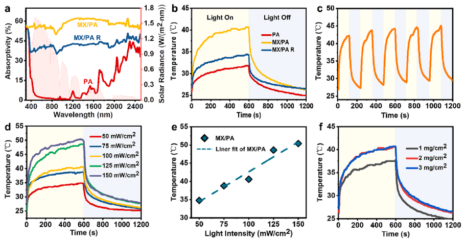

图3 光热加热性能。

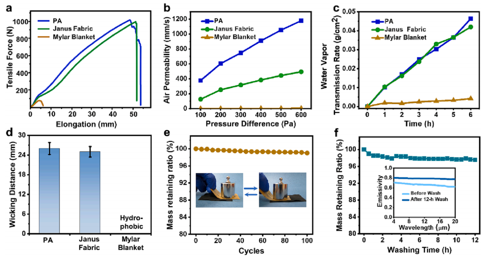

图4 Janus织物的可穿戴性测试。
