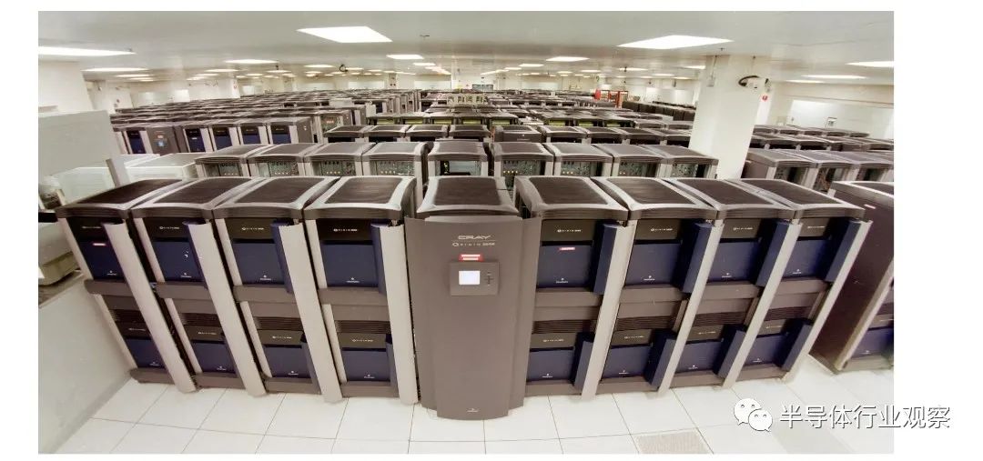

以 ASCI RED为例。1997 年,它是最强大的超级计算机之一,由 9,632 个 Intel Pentium II Overdrive CPU 组成(下图)。每个单元的运行频率为 333 MHz,该系统的理论峰值计算性能略高于 3.2 TFLOPS(每秒万亿次浮点运算)。

几十年来,CPU 一直拥有单独的电路来对整数和浮点数执行逻辑运算。在上述 Pentium II Overdrive 的情况下,它可以在每个时钟周期执行一次基本浮点运算(乘法或加法)。理论上,这就是为什么 ASCI Red 的峰值浮点性能为 9,632 个 CPU x 3.33 亿个时钟周期 x 1 次操作/周期 = 3,207,456 百万次 FLOPS。
这些数字是基于理想条件(例如,对易于放入高速缓存的数据使用最简单的指令)预测的,并且在现实生活中很少实现。然而,它们可以很好地表明系统的功率。

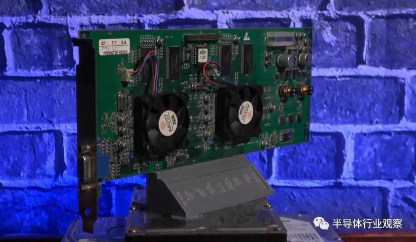

20 多年前最好的消费级显卡,例如3dfx 的Voodoo5 5500和 Nvidia 的 GeForce 2 Ultra,都是出色的 SIMD 设备。然而,它们的创建目的是为游戏生成 3D 图形,而不是其他任何东西。即使是专业市场的显卡也只专注于渲染。
为什么是GPU?的图4
ATI 售价 2,000 美元的 ATI FireGL 3 配备了两个 IBM 芯片(一个 GT1000 几何引擎和一个 RC1000 光栅器)、一个巨大的 128 MB DDR-SDRAM 以及据称 30 GFLOPS 的处理能力。但这一切都是为了使用 OpenGL 渲染 API 加速 3D Studio Max 和 AutoCAD 等程序中的图形。

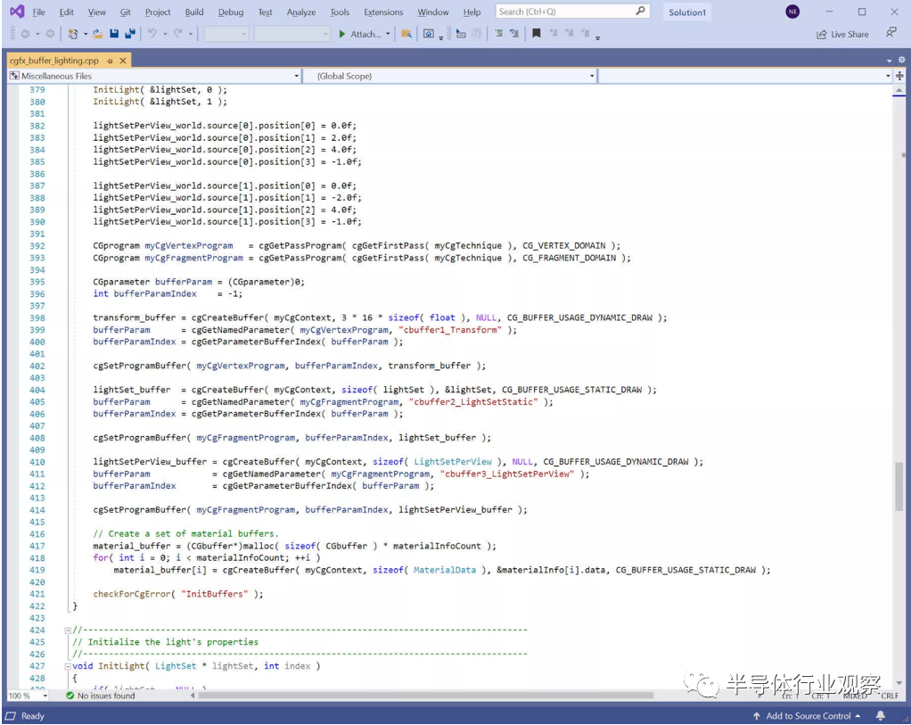

Microsoft 的 HLSL(高级着色器语言)、Nvidia 的Cg 库和 OpenGL 的 GLSL 使访问图形芯片的处理能力变得简单,尽管纯粹是为了渲染。

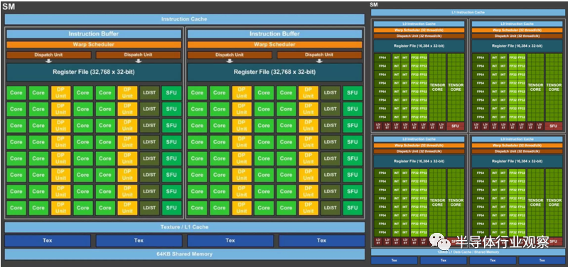

对 Tesla C2050 内部结构的检查揭示了 14 个称为流式多处理器 (SM) 的块,由缓存和中央控制器划分。每一个都包含 32 组两个逻辑电路(Nvidia 将其标记为 CUDA 核心),用于执行所有数学运算 - 一组用于整数值,另一组用于浮点数。在后一种情况下,内核可以在每个时钟周期以单(32 位)精度管理一次 FMA(融合乘加)操作;双精度(64 位)运算至少需要两个时钟周期。

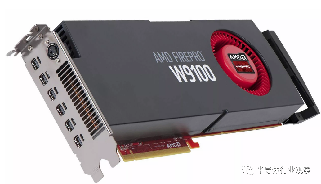

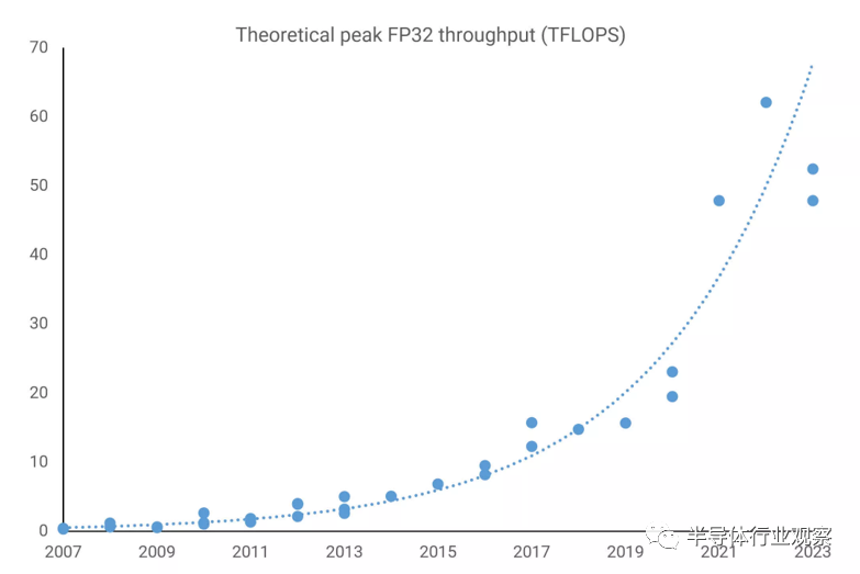

与此同时,AMD 也在做类似的事情,在其专注于游戏的 Radeon 系列以及 FirePro 和 Radeon Sky 服务器卡中利用定期更新的 Graphics Core Next (GCN) 设计。那时,性能数据已经令人震惊——FirePro W9100 的峰值 FP32(32 位浮点)吞吐量为 5.2 TFLOPS,这个数字对于不到二十年前的超级计算机来说是不可想象的。
当然,GPU 仍然主要是为 3D 图形而设计的,但渲染技术的进步意味着这些芯片必须越来越擅长处理一般计算工作负载。唯一的问题是它们执行高精度浮点数学(即 FP64 或更高)的能力有限。纵观2015 年顶级超级计算机,与完全基于 CPU 的超级计算机相比,使用 GPU(英特尔的 Xeon Phi 或 Nvidia 的 Tesla)的数量相对较少。

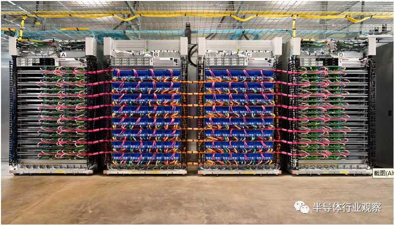

然而,只要有钱,竞争就不可避免。2018 年,谷歌开始通过云服务提供对其内部开发的张量处理芯片的访问。亚马逊很快也紧随其后,推出了专用 CPU AWS Graviton。与此同时,AMD 正在重组其 GPU 部门,形成两条不同的产品线:一条主要用于游戏 (RDNA),另一条专门用于计算 (CDNA)。

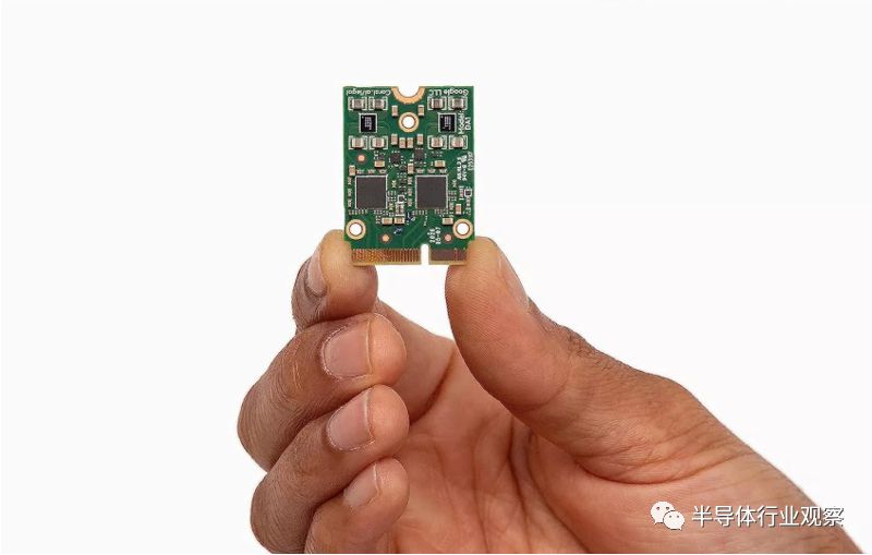

谷歌的 Coral 加速器板配有两个 edgeTPU 芯片
目前人们可以购买配备微型芯片的手机,其唯一功能是加速张量计算。随着 ChatGPT 等工具的功能和普及度不断增强,我们将看到更多配备此类硬件的设备。
