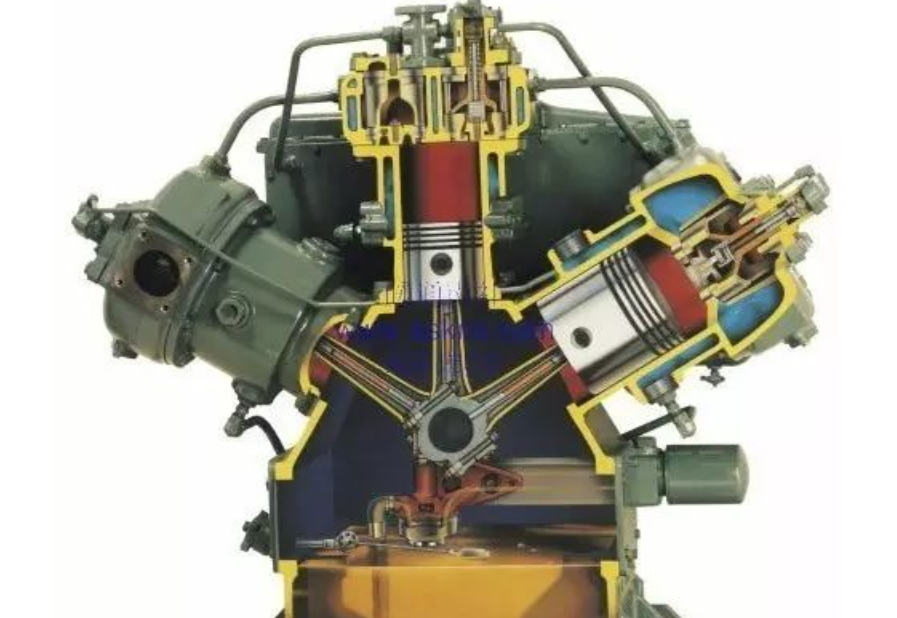

2、活塞式压缩机应用
主要应用:冷库及冷冻冷藏市场使用比较多的是半封闭活塞式压缩机;
较少应用:商用制冷空调;
半封闭活塞式冷库压缩机一般采用四极电动机驱动,其额定功率一般在60—600KW之间。气缸数为2--8个,最多12个。

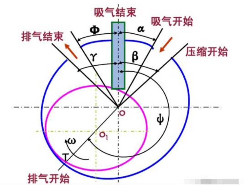

    螺旋转子凹槽经过吸气口时充满气体。当 转子旋转时,转子凹槽被机壳壁封闭,形成压缩腔室,当转子凹槽封闭后,润滑油被喷入压缩腔室,起密封。冷却和润滑作用。当转子旋转压缩润滑剂+气体(简称油气混合物)时,压缩腔室容积减小,向排气口压缩油气混合物。当压缩腔室经过排气口时,油气混合物从压缩机排出,完成一个吸气--压缩--排气过程。
    (1)转子回转一周,将完成上一工作循环的压缩和排气过程及下一工作循环的吸气过程。
    (2)由于不设进汽阀,吸气开始的时机和汽缸上吸气孔口位置有严格的对应关系,不随工况的变化而变动。
    (3)由于设置了排汽阀,压缩终了的时机将随排气管中压力的变化而变动。

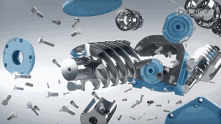

螺杆式压缩机
1、工作原理
螺杆压缩机是通过由5个凸齿组成的阳转子(以下简称为M转子)与由6个凹齿组成的阴转子(以下简称为F转子)的啮合形成齿形空间吸入冷媒,通过减小齿形空间来压缩冷媒至所定压力。
全解5大制冷压缩机原理、应用、性能、优缺点!的图8
螺杆压缩机的工作流程如下:
  〔吸入行程〕
  从在轴向到半径方向上开口的吸入口吸入冷媒。随着转子的回转,在转子下侧,啮合分开,齿沟长度增大,冷媒被吸入齿形空间。
  〔压缩行程〕
  从齿沟的吸入侧开始进行齿形的啮合,密封线渐渐向排出侧行进,齿形空间减少,进行压缩。
  〔压缩行程〕
  通过随着冷媒一起吸入的润滑油,在转子间隙内形成油膜密封,同时对转子进行润滑。阳转子和阴转子渐渐靠近排出口进行压缩,压力升高。
  〔排出行程〕
  齿形空间与排出口连上,开始排出行程。此行程持续到排出端,直到齿形空间的冷媒被完全送出为止。
全解5大制冷压缩机原理、应用、性能、优缺点!的图9
2、螺杆式压缩机的应用
螺杆式压缩机可分为无单螺杆式压缩机及双螺杆式压缩机。现广泛地应用在冷冻冷藏、暖通空调和化工工艺等制冷装置上。
输入功率范围已发展到8--1000KW,其研究和开发领域十分广泛,性能优化潜力大。
3、螺杆式压缩机的优点
  (1)零部件少,易损件少,可靠性高;
  (2)操作维护方便;
  (3)没有不平衡惯性力.运转平稳安全,振动小;
  (4)具有强制输气的特点,排气量几乎不受排气压力的影响,工况适应性强;
  (5)螺杆压缩机的转子齿面实际上是有间隙的.因此对湿行程不敏感,能耐液击;
  (6)排气温度低,可在较高压比的工况下运行:
  (7)可实现制冷情无级调节,采用滑阀机构,使制冷量可从 15%~100%进行无级调节,节省运行费用;
  (8)容易实现自动化,可实现远程通信。
全解5大制冷压缩机原理、应用、性能、优缺点!的图10
全解5大制冷压缩机原理、应用、性能、优缺点!的图11
4、螺杆式压缩机的缺点
  (1)转子齿面是一空间曲面,需利用特制的刀具,在价格昂贵的设备上加工,机体零部件加工精度也有较高的要求,必须采用高精度设备:
  (2)由于齿间容积周期性地与吸、排气口连通,故压缩机噪声高;
  (3)由于受到转子刚度和轴承寿命等限制,压缩机内部只能依靠间隙密封,所以螺杆压缩机只能适用于中、低压范围,不能用于高压场合;
  (4)由于喷油量大,油处理系统复杂,故机组附属设备多;
  (5)螺杆压缩机依靠间隙密封气体,在小容积范围内不具有优越的性能。

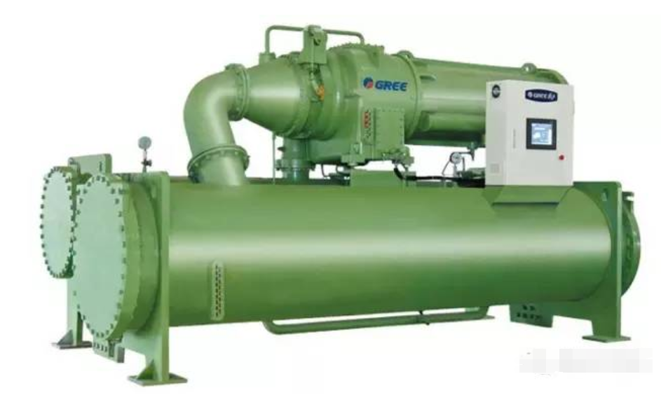

离心式压缩机
1、工作原理
离心式制冷压缩机的构造和工作原理与离心式鼓风机极为相似。但它的工作原理与活塞式压缩机有根本的区别,它不是利用汽缸容积减小的方式来提高气体的压力,而是依靠动能的变化来提高气体压力。
全解5大制冷压缩机原理、应用、性能、优缺点!的图12
离心式压缩机具有带叶片的工作轮,当工作轮转动时,叶片就带动气体运动或者使气体得到动能,然后使部分动能转化为压力能从而提高气体的压力。这种压缩机由于它工作时不断地将制冷剂蒸汽吸入,又不断地沿半径方向被甩出去,所以称这种型式的压缩机为离心式压缩机。
全解5大制冷压缩机原理、应用、性能、优缺点!的图13
2、离心式压缩机的应用
离心压缩机制冷能力大,适用于大型中央空调系统及石化工业使用,多用于大型建筑空调调节或制冷需求。
3、离心式压缩机的优点
  (1)离心式压缩机的气量大,结构简单紧凑,重量轻,机组尺寸小,占地面积小,相对于活塞式压缩机,在制冷量相同时,重量较活塞式轻5~8倍。
  (2)由于它没有汽阀活塞环等易损部件,又没有曲柄连杆机构,运转平衡,操作可靠,运转率高,摩擦件少,因之备件需用量少,维护费用及人员少。
  (3)工作轮和机壳之间没有摩擦,无需润滑。在化工流程中,离心式压缩机对化工介质可以做到绝对无油的压缩过程。
  (4)离心式压缩机为一种回转运动的机器,它适宜于工业汽轮机或燃汽轮机直接拖动。对一般大型化工厂,常用副产蒸汽驱动工业汽轮机作动力,为热能综合利用提供了可能。
4、离心式压缩机的缺点
  (1)离心式压缩机目前还不适用于气量太小及压比过高的场合,并且由于适宜采用分子量比较大的制冷剂,故只适用于大制冷量,一般都在25~30万大卡/时以上。
  (2)离心式压缩机的稳定工况区较窄,其气量调节虽较方便,但经济性较差。
  (3)目前离心式压缩机效率一般比活塞式压缩机低。
  (4)一般要用增速齿轮传动,转速较高,对轴端密封要求高,这些均增加了制造上的困难和结构上的复杂性。
