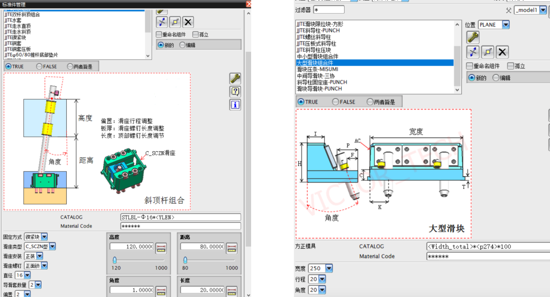

图1:3D标准化设计平台,将已制定标准建立3D库平台,实现标准统一

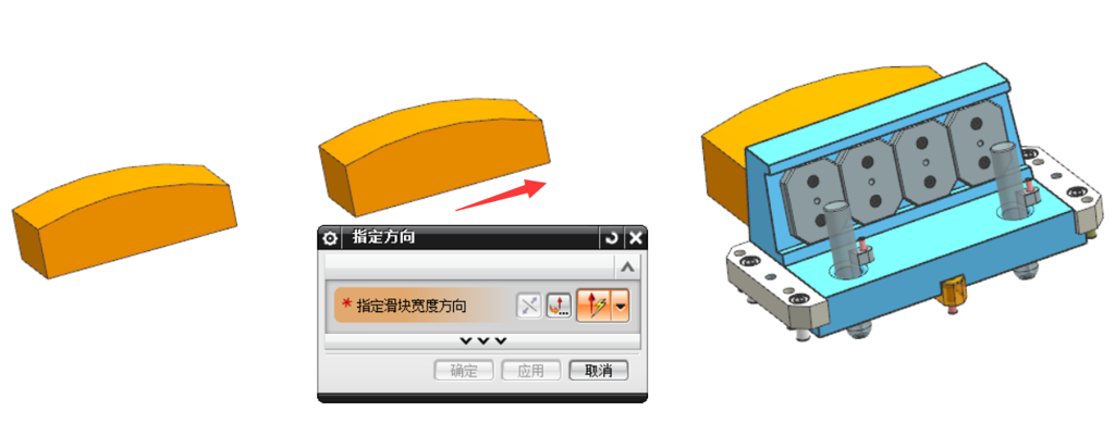

设计人员把滑块头部设计完成后,后端自动匹配成组生成,组合标准件(耐磨板、压条、斜导柱、导滑)全部匹配到公司标准,确保所有设计人员对于标准执行的统一,整个滑块生成不到1分钟,在标准化基础上极大提升了设计自动化效率。
夯实模具标准化基础,迈向智能化高效设计的图7
图6:应用案例──自动滑块设计

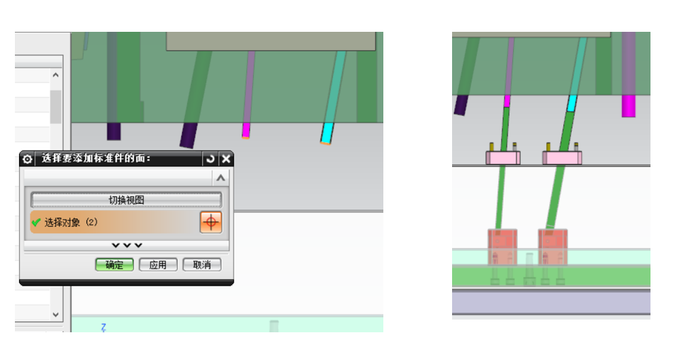

设计人员把斜顶头部设计完成后,后端自动匹配成组生成,自动定位匹配到模架对应位置上,组合标准件(滑座、导滑块)全部匹配到公司标准,包括假体符合要求,确保所有设计人员对于标准执行的统一,实现批量操作,批量生成,在标准化基础上极大提升了设计自动化效率。
夯实模具标准化基础,迈向智能化高效设计的图8
图7:应用案例──自动斜顶设计
