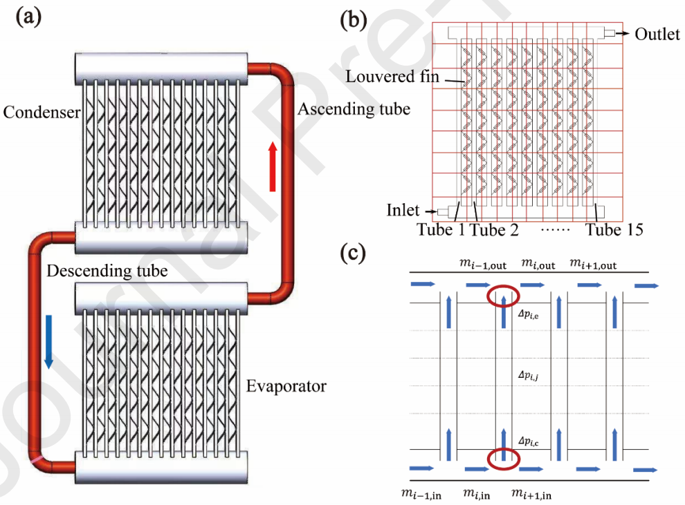

图1 (a) MCLHP系统;(b)微通道平行流换热器的结构和控制体积;(c)换热器中的流体流体路径和压降

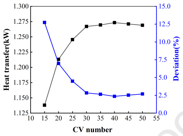

图2 CV数量对MCLHP系统模拟传热容量和偏差的影响

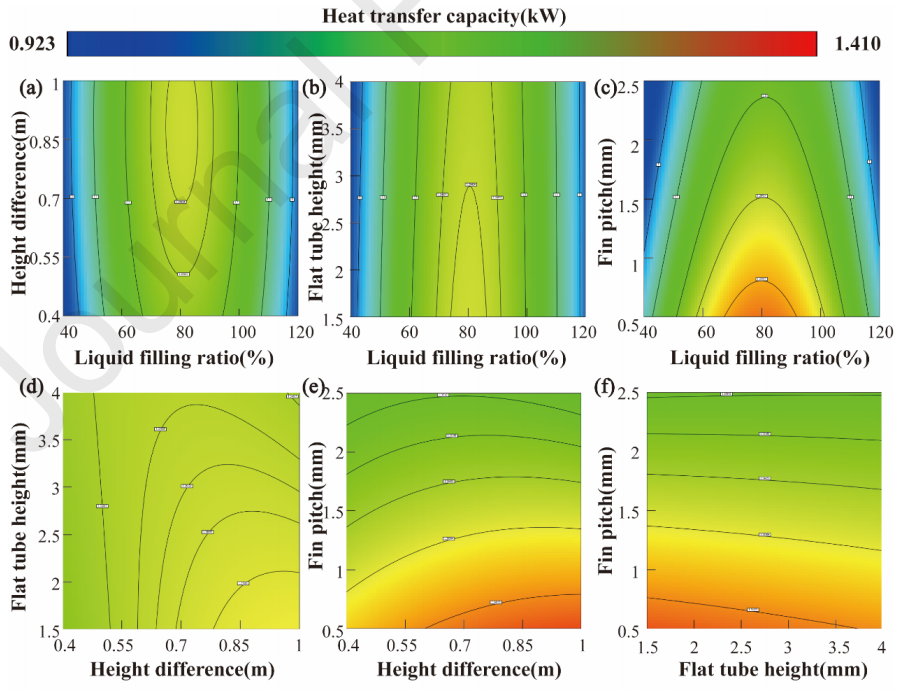

图3 (a)实验MCLHP系统;(b) MCLHP系统,部分黄色,测试泵辅助MCLHP系统的传热性能

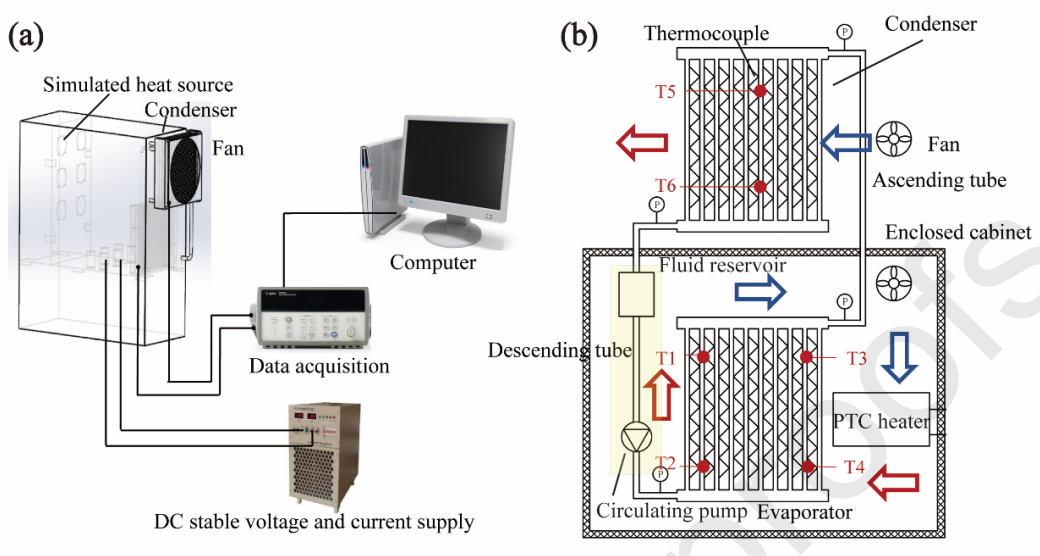

图4 结构参数对传热能力的影响:(a)填充比和高度差;(b)填充比和平管高度;(c)填充比和散热片间距;(d)高差和平管高度;(e)高度差和散热片间距;(f)扁管高度和散热片间距
