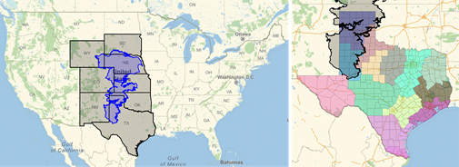

我和我的联合作者选择了美国高原蓄水层( HP 蓄水层,也叫做奥加拉拉蓄水层)作为实验台,原因有二:
首先,HP 蓄水层从德克萨斯的狭长区域延伸到南达科他,穿过八个州,这样也就在地下水抽取、回补的互动与天气和农作物年产量的提高中展示出不同的水平。
蓄水层从又热又干燥的气候(南部)延伸到又湿又冷的气候(北部)。
内布拉斯加州的(代表北部)的回补率堪忧,而德克萨斯(南部)和堪萨斯(中部)的回补率分别比内布拉斯加高大约四倍和八倍。
第二,美国地质勘探局(USGS)和美国农业部(USDA)都有大量关于农作物产量和地下水抽取和使用的数据。
HP蓄水层是这八个州的一部分,也是美国最大的蓄水层,面积高达17.6万平方英里。

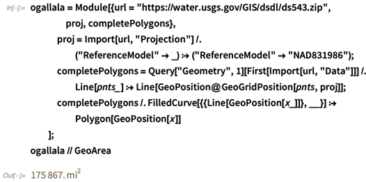

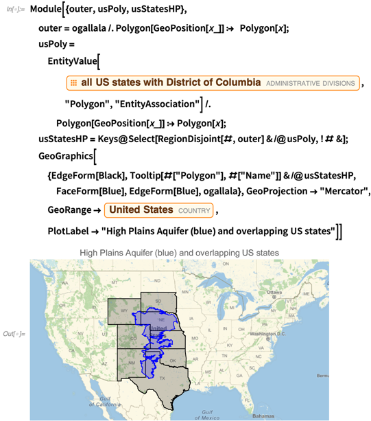

使用Wolfram语言,我们可以从 USGS 获取 HP 蓄水层的外部多边形轮廓,并将其转换为合适的地理投影:
Wolfram 语言分析基于捕食-食饵模型的农作物产量预测和地下水变化趋势的图3
然后我们可以获取与 HP 蓄水层重叠的美国州的区域,并在地图上可视化:
Wolfram 语言分析基于捕食-食饵模型的农作物产量预测和地下水变化趋势的图4

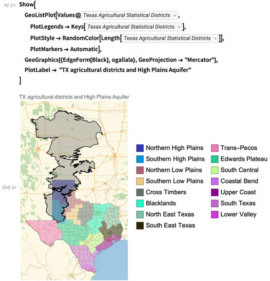

这里是一个显示 HP 蓄水层和德克萨斯不同 USDA 农业区域的地图:
Wolfram 语言分析基于捕食-食饵模型的农作物产量预测和地下水变化趋势的图6

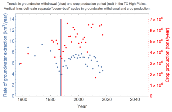

在两个与蓄水层相重叠的区域(北部和南部高原)中,四种最常种植的农作物是玉米、棉花、高粱和冬小麦。绘制地下水抽取的速率和农作物的产量,我们能得到:
Wolfram 语言分析基于捕食-食饵模型的农作物产量预测和地下水变化趋势的图7
观察这些数据,我们得到三个显著特点:
  • 地下水抽取和农作物产量都是先上升、到达顶峰再下降。
  • 农作物产量的趋势和峰值滞后于地下水抽取。
  • 在1987年前后有两次“爆发-崩盘”的周期。

我们进行数据拟合,其中 Wolfram 语言分析基于捕食-食饵模型的农作物产量预测和地下水变化趋势的图13 代表地下水抽取,代表农作物生产速率。这是为了求的参数 Wolfram 语言分析基于捕食-食饵模型的农作物产量预测和地下水变化趋势的图14 的值。我们下面应用的是地下水抽取和农作物产量(1987)数据反弹前后的拟合:
模型可以抓住地下水抽取和农作物产量的峰值的特点,也可以抓住两者之间的时间差特点。不可再生资源的使用高峰期在 Hubbert 发表的《预测 1956 年美国原油生产达到峰值》中明确举例说明了。第二个模型拟合中的预测说明,基于地下水的农作物产量预计会从今天每年 500 万吨的平均数降低到 2050 年每年 200 万吨的水平。

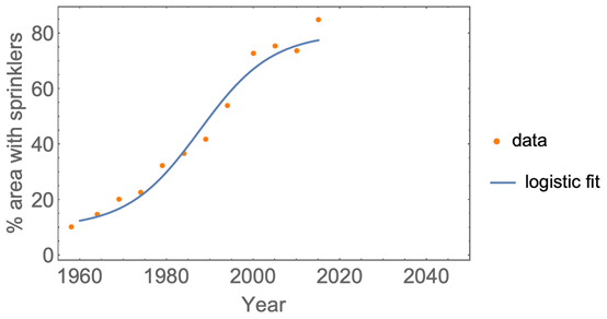

看上去为了这个目的我们运算了两个模型拟合数据,所以我们为何要信任数据呢?在反弹前后的拟合也有很好的理由。注意在反弹之后,每单位地下水抽取量的农作物产量要高于1987 年之前。这也强有力地证明了效率的提升。这是真实的:
Wolfram 语言分析基于捕食-食饵模型的农作物产量预测和地下水变化趋势的图15
大概在同一时间,反弹发生,德克萨斯高原地区喷洒的使用显著增加。效率上的提升增加了农民的经济收入,这样让探测更深的地下水有利润空间,驱使反弹发生。通常来说,很难预测快速应用科技的速度。所以,在以灌溉为基础的农业行业没有采用颠覆性科技的情况下,我们可以信任模型的预测。

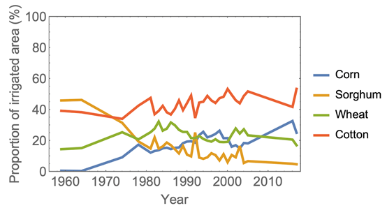

那为什么在地下水抽取峰值和农作物产量峰值之间会有滞后呢?原因是多维度的。由于化肥使用更高效种植状况被优化,庄稼产量稳步上升。更细微的原因是种植撂荒。在过去的几十年中,高粱种植减少了转而投向了玉米:
Wolfram 语言分析基于捕食-食饵模型的农作物产量预测和地下水变化趋势的图16
由于种植玉米比高粱的产量更高,所以使用的每单位水量种植出庄稼重量更大。幸运的是,捕食-食饵框架捕捉到了产量逐渐增加 Wolfram 语言分析基于捕食-食饵模型的农作物产量预测和地下水变化趋势的图17,随着 的减少而增加)但不是指颠覆性的改变(比如:科技)。
