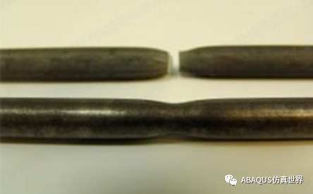

        任何材料承载机械、热力或电荷的能力都是有限的。当材料超过其恢复能力的承载时,材料会发生永久损伤。当材料受到外部载荷时,原子和/或分子会移动和重新排列,从而引起应变。如果应变在弹性极限范围内,材料在卸载时将恢复其原始形状。
        然而,如果施加的外部载荷超过屈服强度,就会发生永久变形,材料在卸载时将无法恢复原始形状。例如,在延性金属中,如果塑性变形超过材料的极限抗拉强度,位错就会集中在局部区域。任何额外的塑性变形都会导致横截面积的减小,并在该区域进一步产生应力集中,最终导致材料破裂,如下图所示。

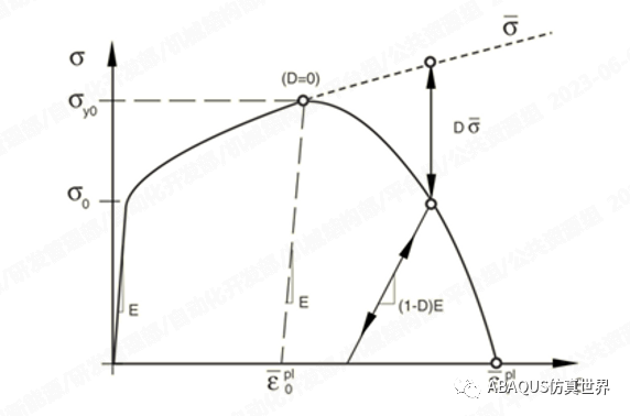

下图显示了经历损伤的材料的应力应变行为。实线表示材料受损后的行为,而虚线表示没有损伤时的材料响应。当应力超过材料的极限拉伸强度(UTS)后,材料的逐渐退化是由于损伤引起的。在图中,σy0 和 εpl0 是损伤启动时的 UTS 和等效塑性应变,εplf 是失效时的等效塑性应变。在失效点处,总体损伤变量达到 D = 1 的值。这个总体的损伤变量 D 包括材料中发生的所有活动损伤机制的综合效应。损伤启动时的 D 值为零,随着材料完全破坏,它逐渐增加到 1。
Abaqus-之延性损伤模型的图2
要将损伤模型实现到有限元模拟中,必须考虑两个方面。一是定义单元何时启动损伤,另一个是在损伤启动后单元中的应力如何演化。这篇文章详细介绍了韧性损伤模型的这两个方面。

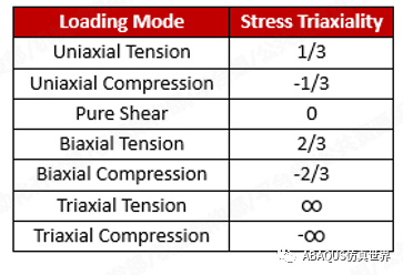

这里,ωD是随着材料中的塑性变形单调增加的状态变量,η是应力三轴度,而ε.pl是等效塑性应变率。应力三轴度的计算公式为:η=-P/q. 这里,p是应力张量的静水压力,q是von Mises等效应力。不同加载模式的应力三轴性值给出在下表中。
