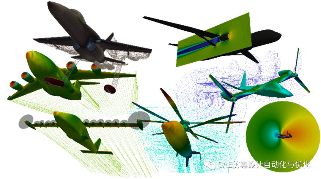

FlightStream®气动力学建模求解器满足MDAO飞机研究的计算效率
早期的设计实践需要具有高计算效率和足够保真度的工具来可靠地指导飞行器概念的开发。然而,在早期设计阶段(概念和初步),很难以足够的精度对相同的高度耦合的航空推进相互作用进行建模。商业和开源的低保真度和中保真度工具已经出现,实现了涡格方法、表面涡度方法、种子粒子方法或升力线理论,以填补这一能力空白。
FlightStream®是一种表面涡量求解器,可提供可靠的气动载荷分析,同时保持大多数MDAO流程所需的计算效率水平
Vivek Ahuja
首席执行官兼联合创始人
Research in Flight
通过在设计的早期阶段使用可靠、高效的工具,在设计过程的早期就会出现更成熟的设计。虽然求解完整连续Navier-Stokes方程的计算流体动力学(CFD)工具提供了完善设计所需的保真度,但它们通常缺乏足够的计算效率来为早期设计提供信息。
eVTOL飞行器螺旋桨多学科设计分析与优化的图2
1 Flightstream允许使用独特的表面涡度、流动分离和粘性分析能力对非常规飞机进行快速分析,无论是动力配置还是无动力配置。
FlightStream®是一种表面涡量求解器,可提供可靠的气动载荷分析,同时保持大多数MDAO流程所需的计算效率水平。解算器使用涡量表在几分钟内提供解。该求解器还与空气声学功能相结合,以便在早期设计阶段对噪声进行建模。

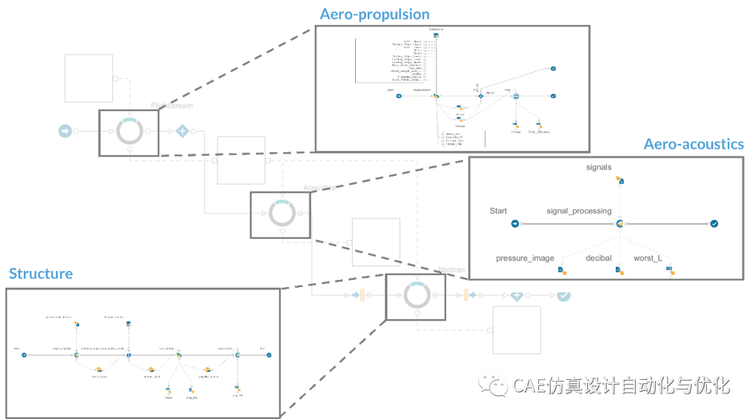

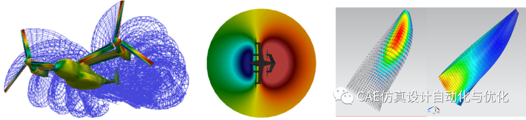

2 气动推进(FlightStream)、气动声学(FlightStream)和结构(NX Nastran)分析
特别是,使用Bernstein多项式对eVTOL螺旋桨进行几何建模,将螺旋桨的横截面数据提供给FlightStream组件横截面(CCS)文件格式。CCS文件是一个文本文件,允许用户以适合自动网格生成的方式将飞机几何图形导入FlightStreamCCS文件还允许用户定义控制表面并设置几个网格选项。在这项工作中,编写了一个FORTRAN脚本,将Bernstein多项式数据自动转换为CCS文件格式的截面数据。这种几何形状的构思过程和构建方法是优化公式发展的关键方面。构造几何体的过程应该是准确和可复制的。此外,设计空间不应受到用于创建几何图形的设计工具的限制。
然后,这些用于航空推进、航空声学和应力分析的参数化模型被自动化到ESTECO modeFRONTIER模块化MDAO工作流程中,并发布在VOLTA SPDM平台上,准备执行。

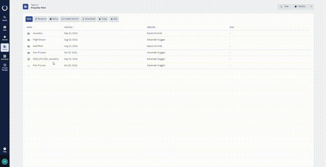

4 通过VOLTA Data Manager,学科专家可以在web环境中安全地存储、修改和共享其CAD/CAE模型和MDAO工作流

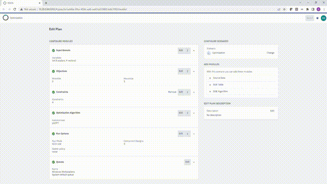

5 使用VOLTA Planner,学科专家可以从直观的web界面执行MDAO工作流
运行计划意味着一些特定类型的设计空间探索研究。它可以是实验设计(DOE)或优化例行分析。通过VOLTA Planner界面,参与项目的每个人都可以更改需求、性能指标、输入域和设计空间探索策略。您可以在同一MDAO工作流的基础上构建许多不同的计划。
从过程执行方面来看,虽然CAD求解器和内部代码可以很容易地在本地资源上运行,但空气动力学仿真可能需要额外的计算资源和软件许可证。ESTECO最先进的作业调度技术使组织和团队能够充分利用当前的按需云计算服务,如亚马逊EC2或其他公共、私有和混合云,通过使用虚拟专用网络和安全通信协议来解决大规模MDAO,从而保护交换的数据。

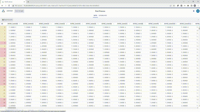

6 VOLTA Advisor使学科专家能够创建基于web的后处理面板,用于分析MDAO研究
VOLTA Advisor的作用就像是web上进行权衡空间研究的权威真相来源(ASOT)。通过这种方式,设计利益相关者可以登录,查看与所有其他利益相关者相同的数据,应用他们的偏好、需求和性能目标。在本案例中,性能目标将是螺旋桨设计的声音/噪音水平、推力和扭矩,以及确保满足应力要求。将这些过滤器应用于数据后,他们可以更快地以协作的方式做出权衡决策,而不是将数据和静态图像复制到通过电子邮件共享的幻灯片中,而这些幻灯片根本没有可追溯性。
