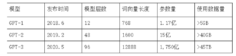

GPT-3 的神经网络包含 1750 亿个参数与GPT-2相比增量达到117%,为有史以来参数最多的神经网络模型。回顾 GPT 的发展,  GPT-1 只有 12个 Transformer 层,而到了 GPT-3,则增加到 96 层。其中, GPT-1 使用无监督预训练与有监督微调相结合的方式, GPT-2 与 GPT-3 则都是纯无监督预训练的方式, GPT-3 相比 GPT-2的进化主要是数据量、参数量的数量级提升。2021年1月Google推出的SwitchTransformer模型参数量进一步提升到1.6万亿。

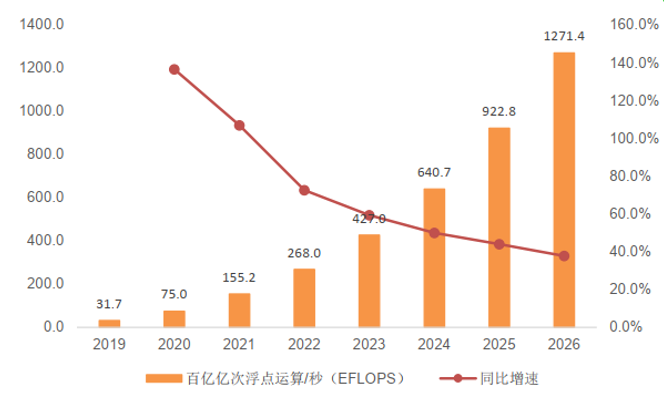

全球算力高速发展态势:2021年,全球计算设备算力总规模达到615EFlops(floating-point operations per second),增速44%。2030年,有望增至56ZFlops, CAGR达到65%, 其中智能算力由232EFlops增至52.5ZFlops, CAGR超过80% ;算力翻倍时间明显缩短:大模型出现后,带来了新的算力增长趋势,平均算力翻倍时间为9.9个月。IDC 预测,中国智能算力规模将持续高速增长,预计到 2026 年中国智能算力规模将达到 1271.4EFLOPS, 22-26 年复合增长率达 52.3%,同期通用算力规模的复合增长率为 18.5%。

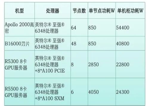

全球算力高速发展态势: 根据通信世界数据, ChatGPT 的总算力消耗约为3640PF-days (即假如每秒计算一千万亿次,需要计算 3640 天) ,需要 7-8 个投资规模 30亿、算力 500P 的数据中心才能支撑运行。ChatGPT 需要 TB 级的运算训练库,甚至是 P-Flops级的算力。2022年Intel第四代服务器处理器单CPU功耗已突破350瓦,英伟达单GPU芯片功耗突破700瓦, AI集群算力密度普遍达到50kW/柜。算力提升的背后, 芯片必须具备更高计算效率,在更短时间内完成更多运算,因而必然伴随芯片能耗的加大,因此机柜功率或将迎来大幅提升, 散热问题将愈加突出。

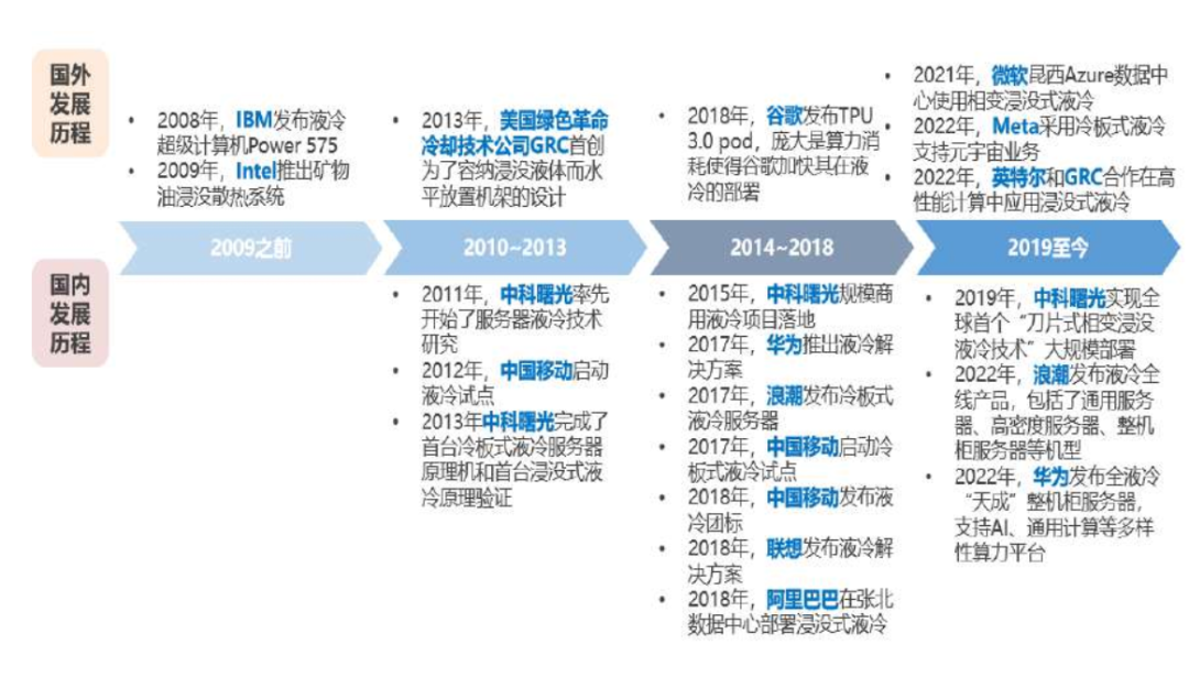

我国液冷技术起步稍晚于国外,但起步后发展迅速,后期与国外发展进程基本同步,并且在液冷规模试点应用方面积累了丰富经验。

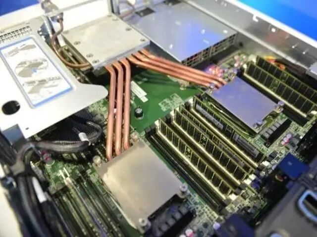

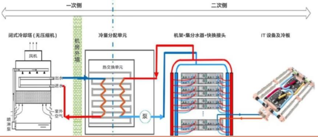

冷板式液冷是服务器芯片等高发热元件的热量通过冷板间接传递给液体进行散热。发热体热量通过冷板金属传递给冷板中的液体, 液体将热量带出与外界冷源进行热交换,使用最多的冷却介质是水。
液冷,AIGC发展路上的一场甘霖的图13
来源:百度
芯片设备热量通过热传导传递到液冷板,工质在 CDU 循环泵的驱动下进入冷板,之后在液冷板内通过强化对流换热吸收热量温度升高,高温工质通过 CDU 换热器将热量传递到一次侧冷却液,温度降低;低温的工质再进入循环泵,一次侧冷却液最终通过冷却塔将热量排至大气环境中。

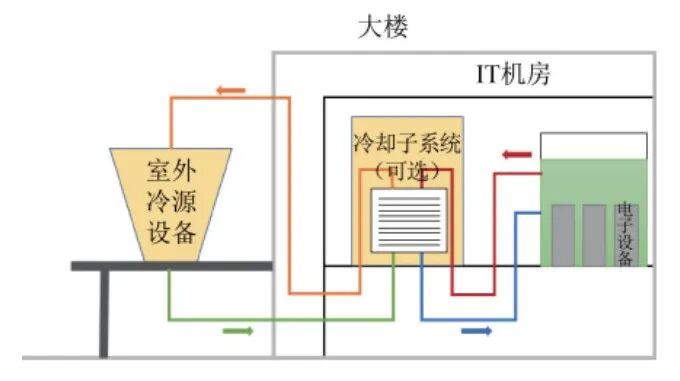

单相浸没式液冷将 IT 设备浸没在装有冷却介质的密封槽中,冷却介质经过发热设备后利用升温显热交换热量,过程中不发生形态变化, 升温后的液体在泵的作用下流入冷却器降温并回流至冷却介质槽, 继续散热循环。
液冷,AIGC发展路上的一场甘霖的图15
来源:数据中心浸没液冷中冷却液关键问题研究

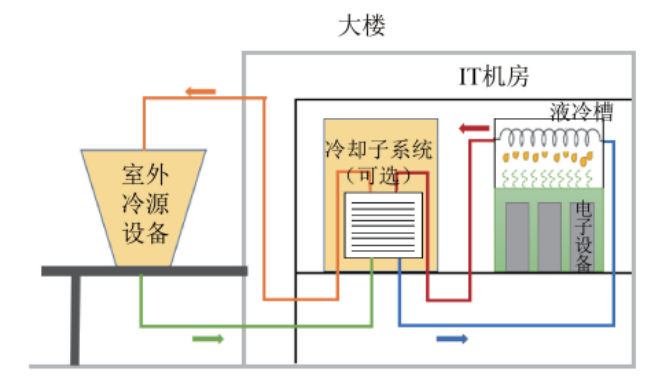

两相浸没式液冷的液体在冷却介质槽内与热源接触,在循环散热的过程中不断经历气态至液态的转化。

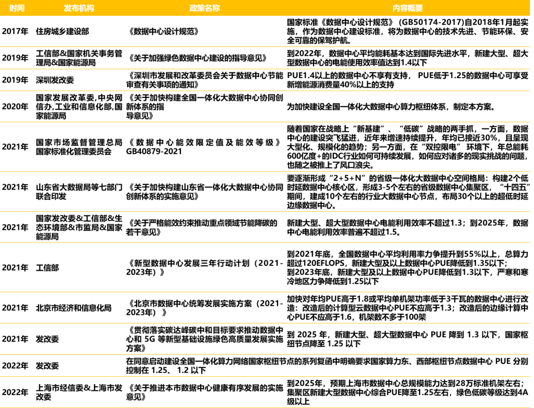

在国家“双碳”政策的背景下,数据中心的PUE指标不断降低。算力的持续增加,意味着硬件部分的能耗也在持续提升;在保证算力运转的前提下,只有通过降低数据中心辅助能源的消耗,才能达成节能目标下的 PUE 要求。
液冷,AIGC发展路上的一场甘霖的图19
来源:热管理材料整理

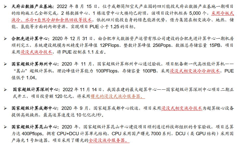

从国家层面来看,随着新一代 IT 技术、产业数字化转型等多样化算力需求场景不断涌现,算力的赋能效应逐渐凸显,政府对于算力基建的投入逐渐加大,尤其在超算中心建设方面,国家给予了大力的支持和指导,目前已有多个政府项目采用液冷作为换热系统,未来搭载液冷系统的超算中心有望成为主流。
