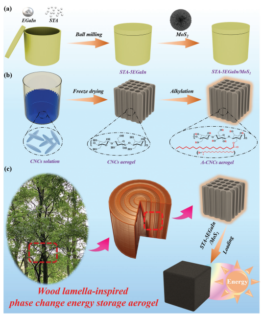

一种用于热管理和红外隐身STA-EGaIn基相变气凝胶的图3
图1.(a) STA-5EGaIn/MoS2的制备工艺,(b) 烷基化碳纳米管气凝胶,(c) A- CNC /STA-5EGaIn/MoS2气凝胶。

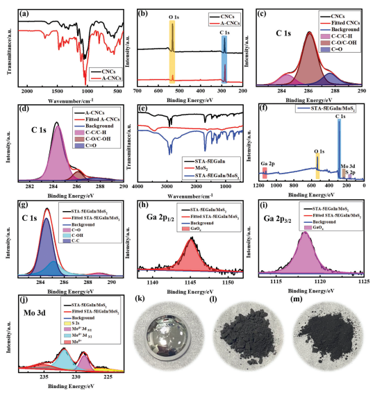

一种用于热管理和红外隐身STA-EGaIn基相变气凝胶的图4
图2.(a)CNC和A- CNC的FTIR曲线,(b) CNC和A- CNC的XPS曲线,(c,d)C 1s与CNCs和A-CNCs的XPS谱拟合,(e)STA-5EGaIn、MoS2和STA-5EGaIn/MoS2的FTIR曲线,(f)STA-5EGaIn/MoS2的XPS曲线,(g)C1s拟合STA-5EGaIn/MoS2的XPS光谱,(h) Ga 2p1/2拟合STA-5EGaIn/MoS2的XPS光谱,(i)Ga 2p3/2拟合STA-5EGaIn/MoS2的XPS光谱,(j)STA-5EGaIn/MoS2的Mo 3d拟合XPS光谱,(i) EGaIn,(l) STA-5EGaIn,(m)STA-5EGaIn/MoS2的图像。

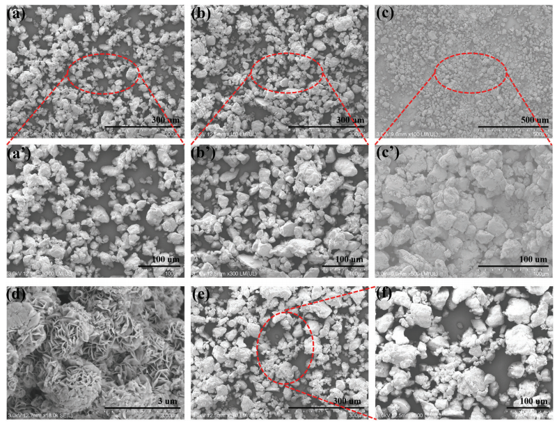

一种用于热管理和红外隐身STA-EGaIn基相变气凝胶的图5
图3.(a)放大180倍的STA-50EGaIn扫描电镜图像,(a’)300倍放大后的STA-50EGaIn扫描电镜图像,(b)放大180倍后STA20EGaIn的SEM图像,(b’)300倍放大后的STA-20EGaIn扫描电镜图像,(c) STA-5EGaIn在100倍放大下的SEM图像,(c’)放大500倍后STA-5EGaIn的SEM图像,(d)放大18000倍后的MoS2的SEM图像,(e)放大180倍时STA-5EGaIn/MoS2的SEM图像,(f)放大300倍时STA-5EGaIn/MoS2的SEM图像光热加热性能。

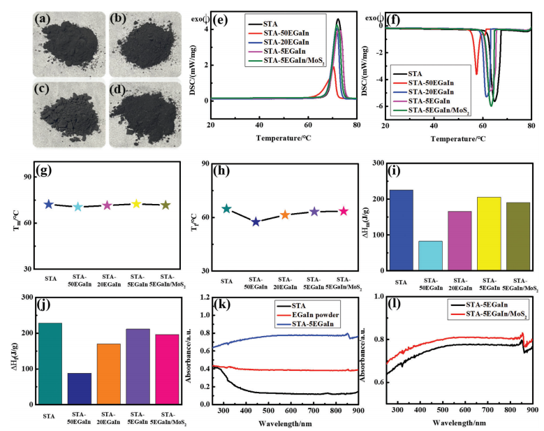

一种用于热管理和红外隐身STA-EGaIn基相变气凝胶的图6
图4.(a) STA-50EGaIn, (b) STA-20EGaIn, (c) STA-5EGaIn和(d) STA-5EGaIn/MoS2的数字图像,STA, STA- 50egain, STA20EGaIn, STA- 5egain和STA- 5EGaIn /MoS2的DSC热图,(e)熔化和(f)冻结过程。STA、STA- 50EGaIn、STA- 20EGaIn、STA- 5EGaIn、STA- 5EGaIn /MoS2的DSC数据为:(g)熔化温度(Tm), (h)冻结温度(Tf), (i)熔化焓(ΔHm),( j)冻结焓(ΔHf),(k) STA、EGaIn粉末和STA- 5EGaIn的紫外-可见吸收光谱,(l) STA-5EGaIn和STA-5EGaIn/MoS2的紫外-可见吸收光谱。

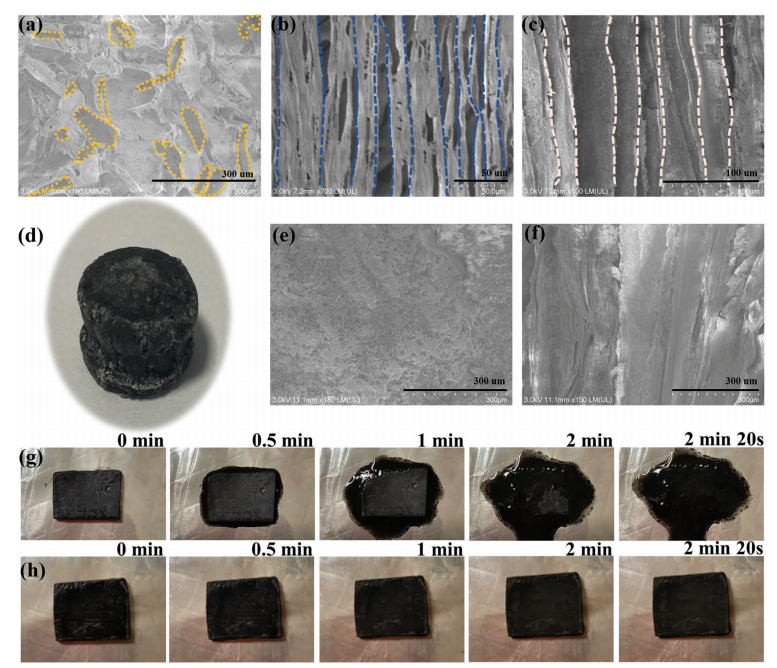

一种用于热管理和红外隐身STA-EGaIn基相变气凝胶的图7
图5.CNCs气凝胶的SEM图:(a)俯视图,(b)内部侧面视图,A-CNCs气凝胶的SEM图像:(c)内部侧视图,(d) A-CNC/STA-5EGaIn/MoS2气凝胶的数字图像,A-CNC /STA-5EGaIn/MoS2气凝胶的SEM图像:(e)俯视图,(f)内部侧面视图。样品在80℃时的防漏性能:(g) STA-5EGaIn/MoS2样品,(h) a - cnc /STA-5EGaIn/MoS2气凝胶。

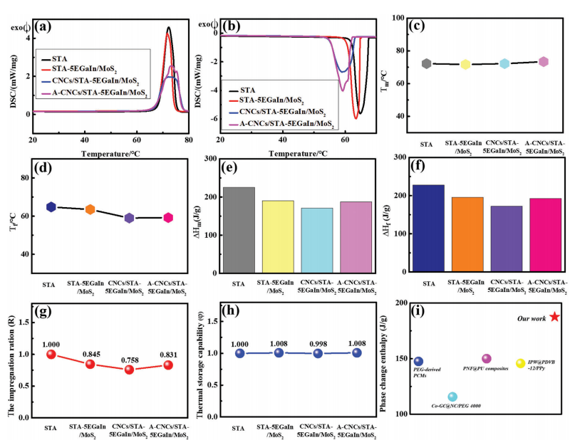

一种用于热管理和红外隐身STA-EGaIn基相变气凝胶的图8
图6.STA、STA- 5EGaIn /MoS2、CNC /STA- 5EGaIn /MoS2气凝胶和A -CNC /STA- 5EGaIn /MoS2气凝胶的DSC热图:(a)熔化和(b)冷冻过程。STA、STA- 5EGaIn /MoS2、CNC /STA- 5EGaIn /MoS2气凝胶和A -CNC /STA- 5EGaIn /MoS2气凝胶的DSC数据:(c)熔化温度(Tm),(d)冷冻温度(Tf),(e)熔化焓(ΔHm),(f)冷冻焓(ΔHf),(g) STA、STA- 5EGaIn /MoS2、CNC/STA- 5EGaIn /MoS2气凝胶和A -CNC /STA- 5EGaIn /MoS2气凝胶的浸渍比(R)和h)储热能力(h),(i)一系列光热PCMs相变焓的比较。

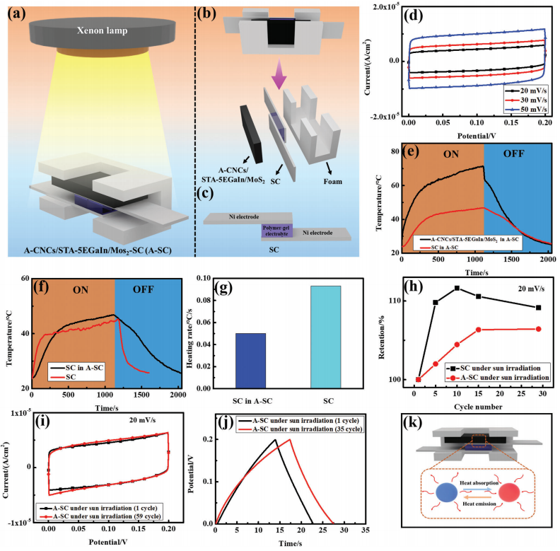

一种用于热管理和红外隐身STA-EGaIn基相变气凝胶的图9
图7.(a)模拟阳光下的A-SC示意图,(b) sc示意图,(c) A-SC示意图,(d) SC的CV曲线,(e) A - CNC/STA-5EGaIn/MoS2气凝胶和SC在阳光照射下的温度变化,(f) A-SC和纯SC在阳光照射下的温度变化,(g) A-SC中SC和SC在太阳照射下的升温速率,(h) SC和A-SC在阳光照射下的电容保持量,(i) A-SC在太阳照射下的第1、59次CV曲线,(j)太阳照射下A-SC的第一次GCD曲线和第35次GCD曲线,(k) A - CNC /STA-5EGaIn/MoS2气凝胶在A-SC中的吸热和放热示意图。

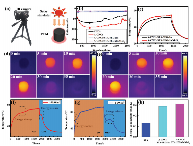

一种用于热管理和红外隐身STA-EGaIn基相变气凝胶的图10
图8.(a)复合材料光热转化过程示意图,(b) cnc气凝胶、A - CNC气凝胶、A - CNC/STA-5EGaIn气凝胶和A - CNC /STA-5EGaIn/MoS2气凝胶的紫外-可见-近红外反射光谱,(c) 1 kW m−2下A - CNC /STA-5EGaIn气凝胶和A - CNC /STA-5EGaIn/MoS2气凝胶的表面温度变化曲线,(d) A - CNC /STA-5EGaIn气凝胶在1 kW m−2和冷却过程下的红外图像,(e) A - CNC /STA-5EGaIn/MoS2气凝胶在1 kW m−2和冷却过程下的红外图像,(f) 1.5 kW m−2下A - CNC /STA5EGaIn气凝胶表面温度变化曲线,(g) 2 kW m−2条件下A - CNC/STA-5EGaIn/MoS2气凝胶表面温度变化曲线,(h) STA、A - CNC /STA- 5egain气凝胶和A - CNC /STA- 5egain /MoS2气凝胶的导热系数。

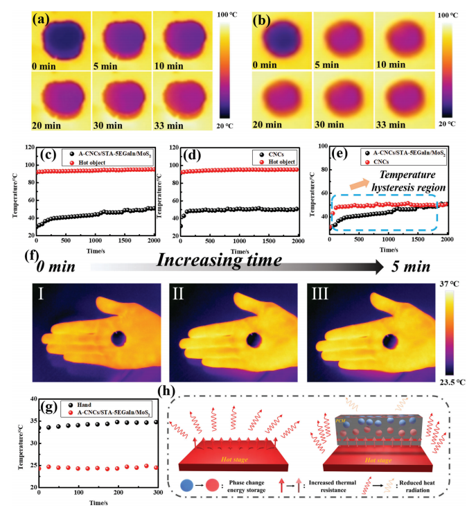

一种用于热管理和红外隐身STA-EGaIn基相变气凝胶的图11
图9.(a)A-CNCs STA-5EGaIn /二硫化钼气凝胶加热在90℃/33分钟的红外热图像,(b)的红外热图像的加工中心气凝胶加热在33分钟≈90℃),(c)热物体的表面辐射温度和地表辐射温度变化A-CNCs / STA-5EGaIn /二硫化钼气凝胶在加热过程中在33分钟,90℃,( d)的表面辐射温度热对象和加工中心气凝胶的表面辐射温度变化在供暖,(e)A-CNC /STA-5EGaIn/MoS2气凝胶与CNC气凝胶在≈90°C加热33 min过程中的表面辐射温度变化对比,(f)A-CNC/STA-5EGaIn/MoS2气凝胶红外热像图,(g)手的表面辐射温度和A-CNC/STA-5EGaIn/MoS2气凝胶在手上5分钟的表面辐射温度变化,(h)A-CNC /STA-5EGaIn/MoS2气凝胶的红外隐身机理。
