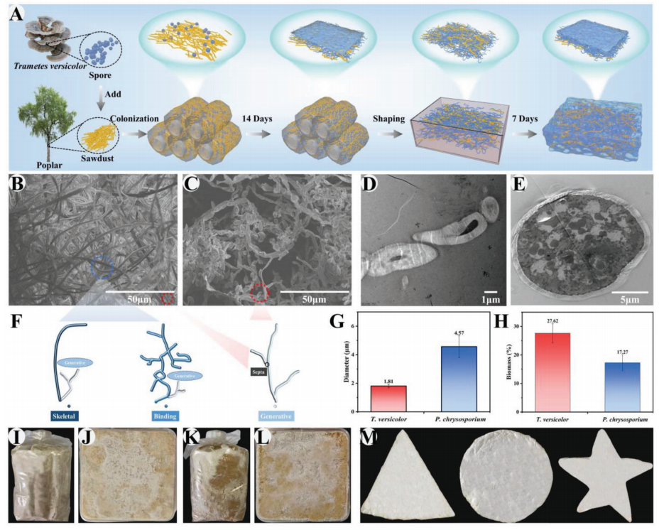

图1.复合材料制备过程的图解和形态学照片。

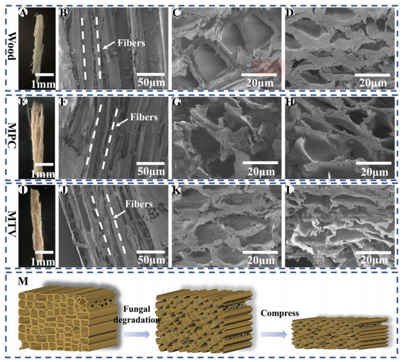

一种具有疏水性、可修复和可回收的多功能隔热复合材料的图5
图3.天然和真菌处理木屑的结构特征。。

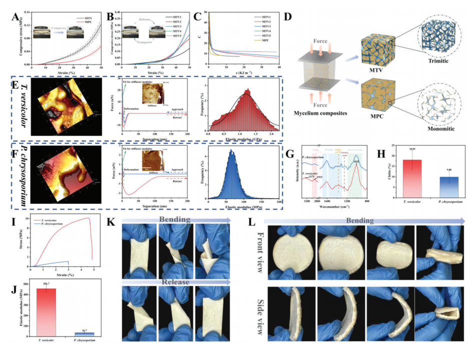

图4.菌丝复合材料的保温性能。

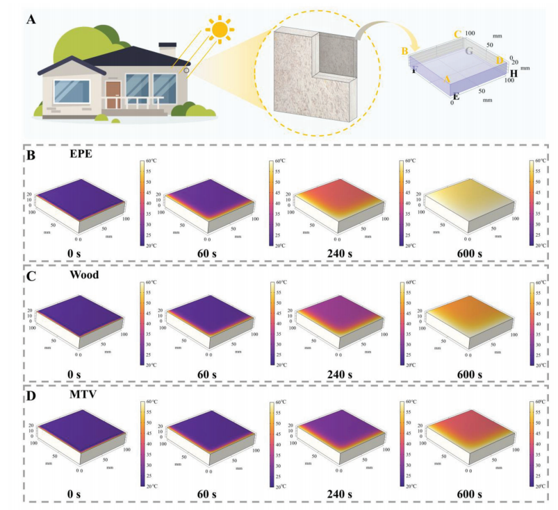

图5.有限元建模分析。

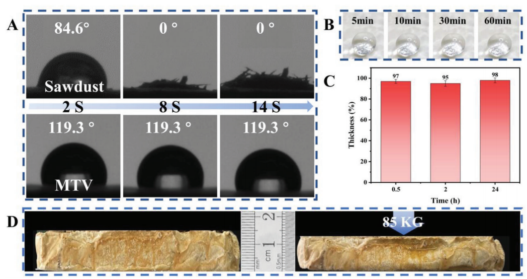

图6.菌丝复合材料的疏水性。
