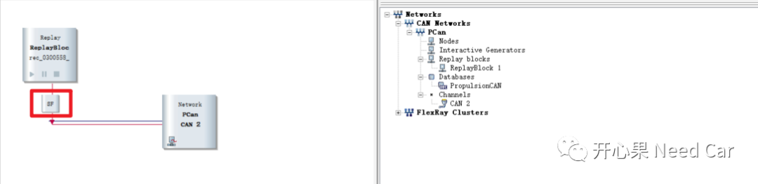

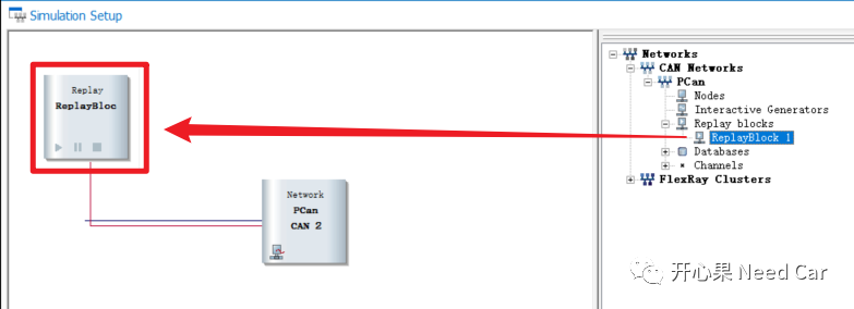

1、Simulation->Simulation Setup->在需要回放的Network(eg:CAN Network)中添加Replay blocks
CANoe基础:数据Replay及录制操作的图1
2、Replay blocks添加完成,如下所示:
CANoe基础:数据Replay及录制操作的图2

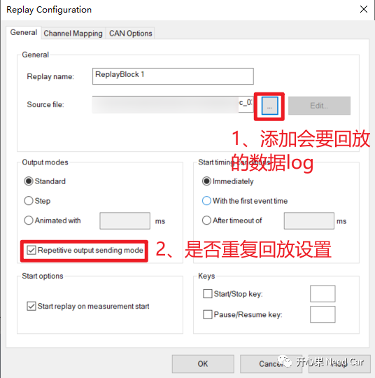

1、基本配置设置
CANoe基础:数据Replay及录制操作的图3

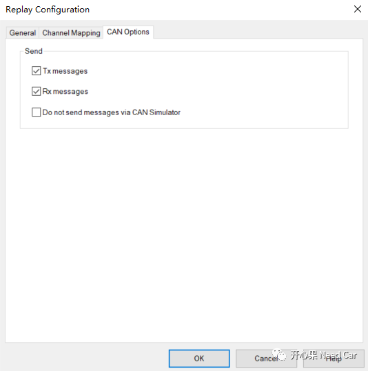

3、CAN options设置
一般CAN Options无需做改动,如下所示:
CANoe基础:数据Replay及录制操作的图5

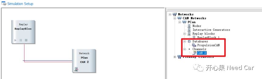

(三)Databases和Channels配置
1、Databases选择
为了便于信号的识别,Databases选择对应Network的通信矩阵。
2、Channels选择
这里的Channel选择要与log(eg:*.blf)中Network Channel保持一致,此处为CAN2。
对应设置如下所示:
CANoe基础:数据Replay及录制操作的图6

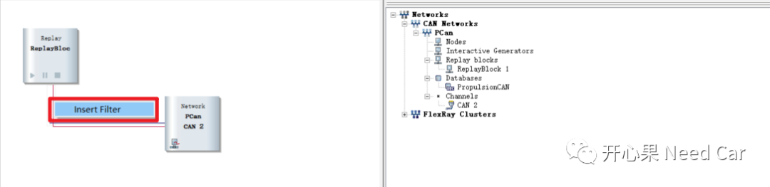

1、右击Replay blocks虚拟线->Insert Filter
CANoe基础:数据Replay及录制操作的图7
2、过滤模块添加如下所示
CANoe基础:数据Replay及录制操作的图8

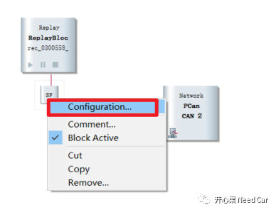

3、过滤配置
右击添加的过滤模块->Configuration...
CANoe基础:数据Replay及录制操作的图9

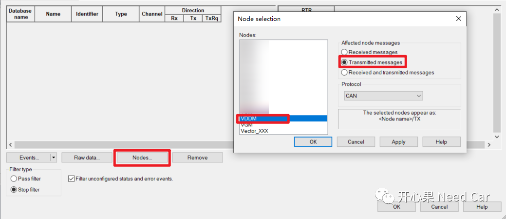

4、选择过滤节点(Nodes)
本文使用过滤节点方式进行过滤设置,eg:过滤VDDM的发送报文(Transmitted messages)。这里选择Stop filter,即:不回放log中VDDM的发送数据。
CANoe基础:数据Replay及录制操作的图10
提示:回放数据的目的,让整车其他节点的报文发送给目标节点,同时,过滤掉log中目标节点的发送报文,让目标节点真实的发送报文。

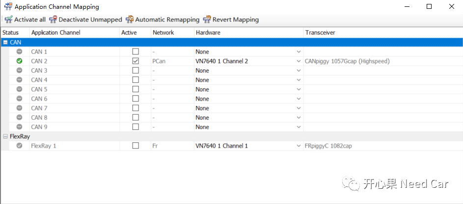

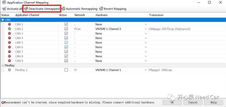

如果有未关联的Channel,需要Deactive Unmapped,操作:Deactive Unmapped->OK
CANoe基础:数据Replay及录制操作的图12
Deactive Unmapped以后,未关联的Channel变成灰色,不再使用,如下所示:
CANoe基础:数据Replay及录制操作的图13

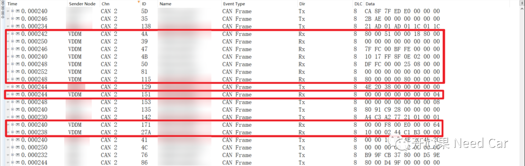

数据流如下:
其中VDDM节点真实发送的数据,由CANoe接收(Rx),其他节点数据,由CANoe发送(Tx)给VDDM节点。
CANoe基础:数据Replay及录制操作的图14

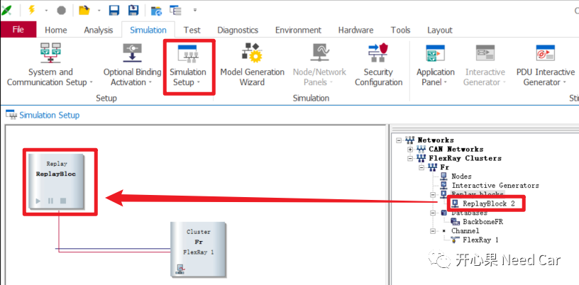

(一)配置Fr对应的Replay blocks
配置如下所示:
CANoe基础:数据Replay及录制操作的图15

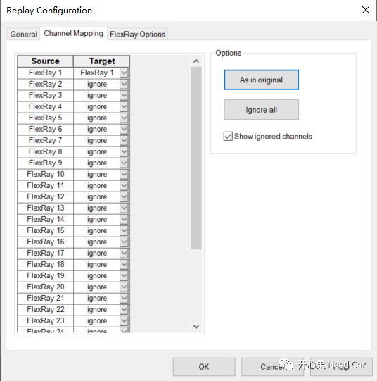

2、Channel Mapping配置
CANoe基础:数据Replay及录制操作的图17

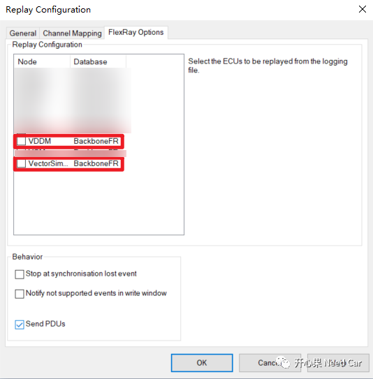

3、Flexray Option配置
注意:这里取消目标节点VDDM和VectorSimulationNode的勾选,如下所示:
CANoe基础:数据Replay及录制操作的图18

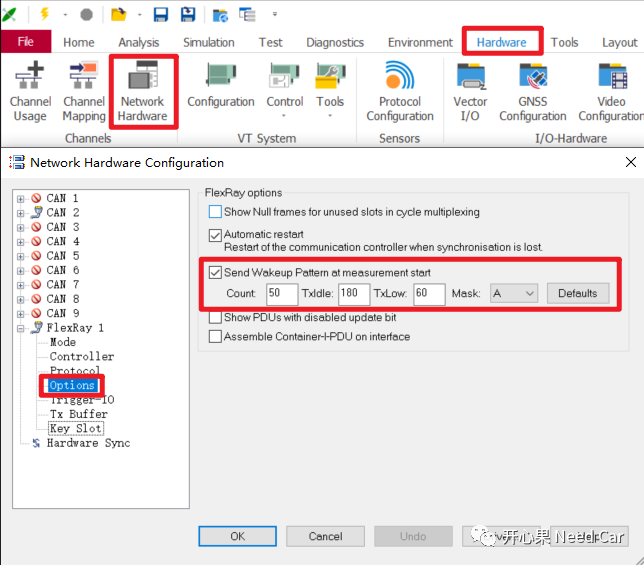

4、Flexray唤醒配置
为了确保目标板的Flexray能被唤醒,可以在Hardware中进行如下配置:
CANoe基础:数据Replay及录制操作的图19

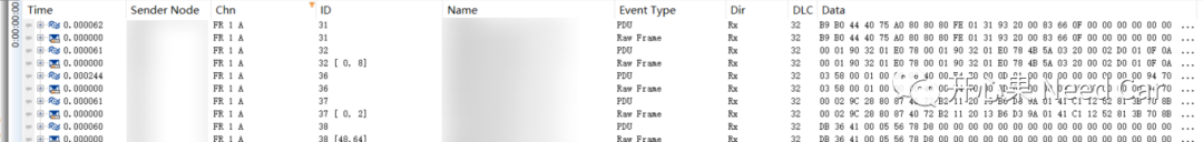

(三)Flexray回放操作问题
目前在实现Flexray的回放时,回放的数据流中,其他节点发空帧(NULL Frame),目前还不能确认配置操作哪里设置不对,或者存在怎样冲突,示意如下:
CANoe基础:数据Replay及录制操作的图20

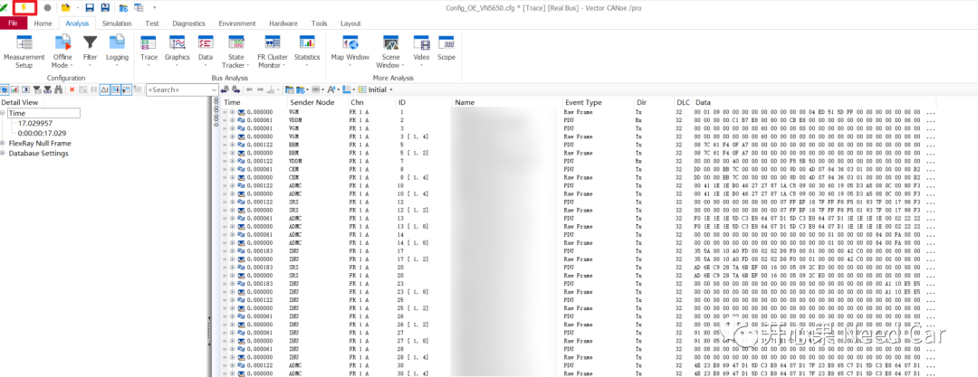

1、选择需要过滤的Flexray Channel并回放原始log数据,过滤"Chn"如下所示:
CANoe基础:数据Replay及录制操作的图21

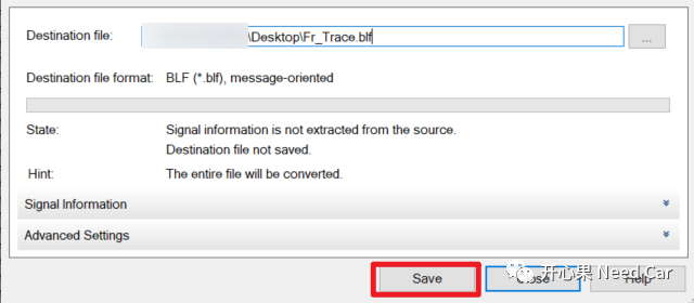

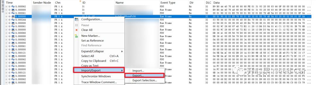

2、保存过滤后的Flexray Channel数据,操作:右击Trace界面->Import/Export->Export...
CANoe基础:数据Replay及录制操作的图22
3、选择文件的具体保存路径->Save
CANoe基础:数据Replay及录制操作的图23

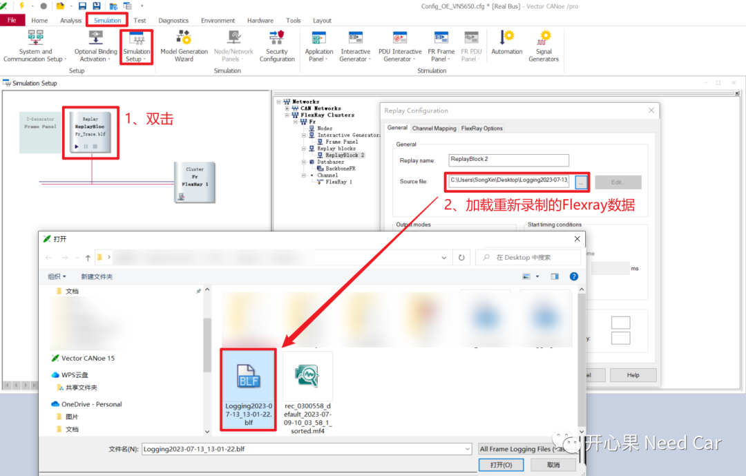

4、在Flexray的Replay blocks中,重新加载录制后的Fr数据
CANoe基础:数据Replay及录制操作的图24
5、重新Replay

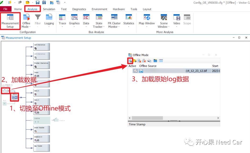

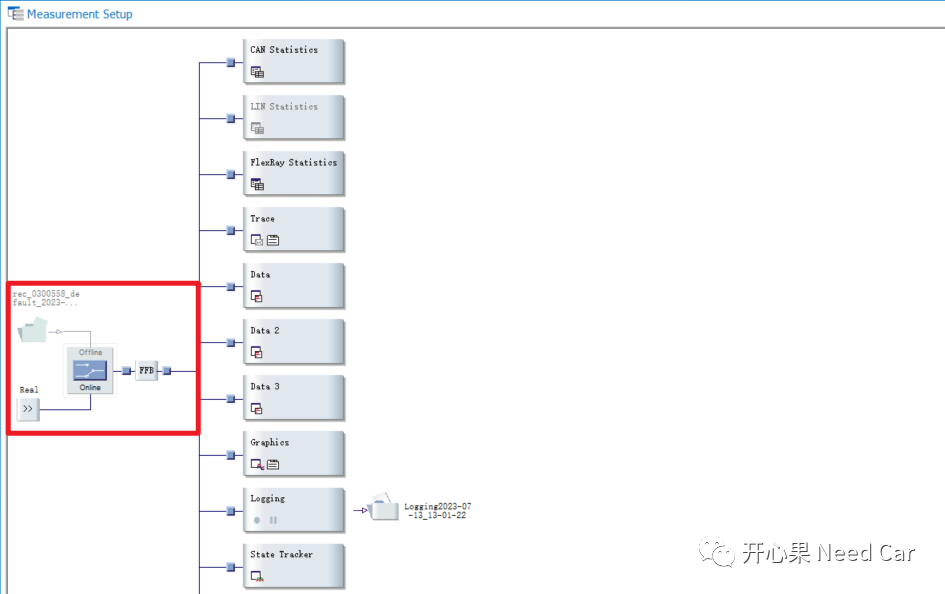

(一)数据录制
1、加载原始log数据(*.blf)
Analysis->Measurement Setup->切换至Offline模式,加载原始log数据。
CANoe基础:数据Replay及录制操作的图25

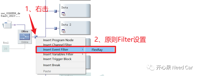

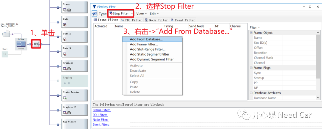

2、数据录制过滤(Filter)设置
右击->Insert Event Filter->Flexray
CANoe基础:数据Replay及录制操作的图26

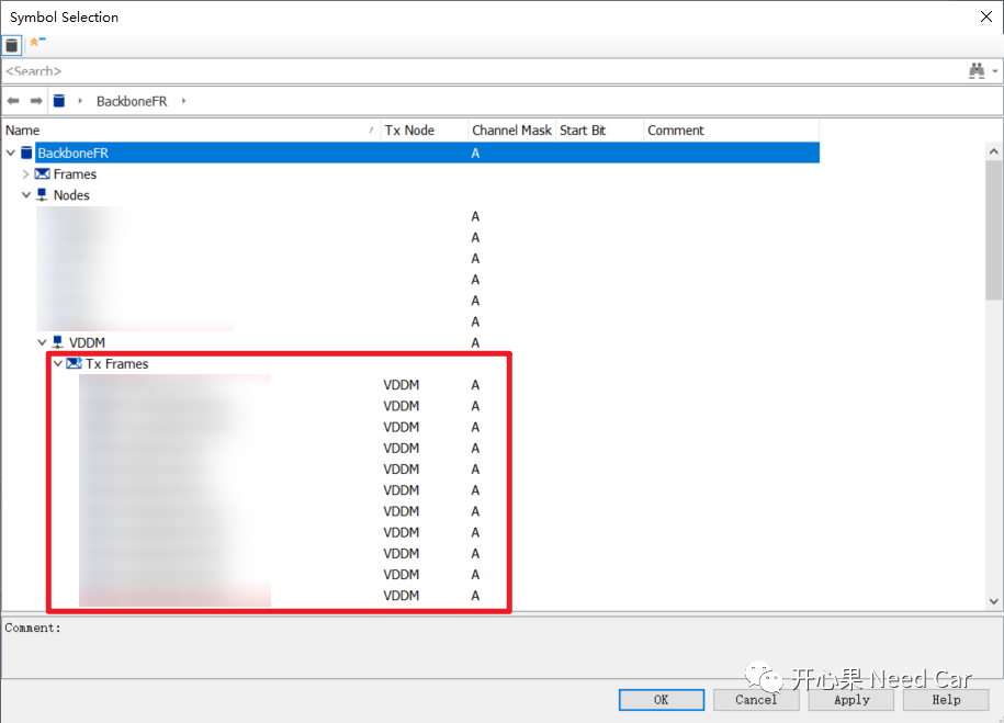

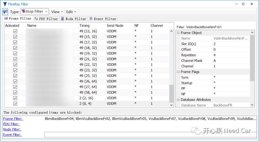

3、设置Flexray的过滤规则
CANoe基础:数据Replay及录制操作的图27
从通信矩阵中选择要过滤的节点(eg:VDDM),选择VDDM的所有发送报文,即:回放数据时,VDDM节点的所有外发报文不回放,由真实节点发送。之后Apply->OK
CANoe基础:数据Replay及录制操作的图28
过滤添加完成如下:

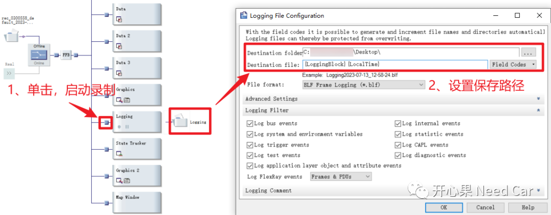

4、设置数据保存路径,如下所示
CANoe基础:数据Replay及录制操作的图30

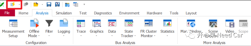

5、开始录制Flexray数据
单机回放,开始录制数据。
CANoe基础:数据Replay及录制操作的图31
6、重新添加Flexray的数据,如下所示
CANoe基础:数据Replay及录制操作的图32
7、切换回Online模式
CANoe基础:数据Replay及录制操作的图33
