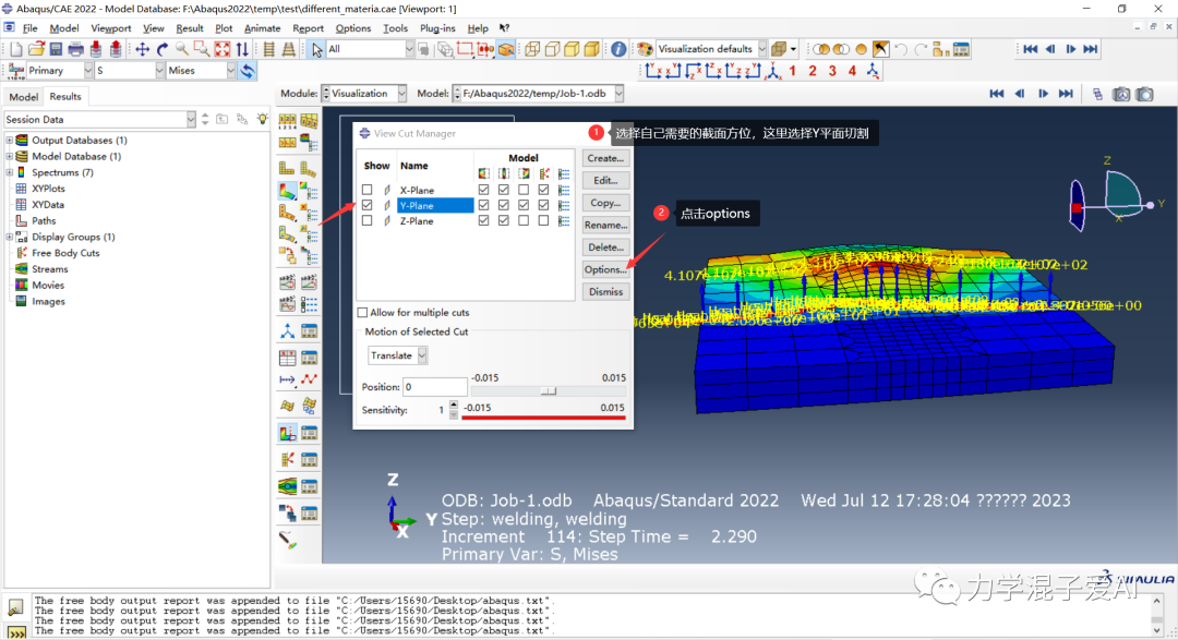

1.进入后处理,点击view cut,如下图
Abaqus实用技巧:弯矩、轴力、剪力提取方法详解的图1

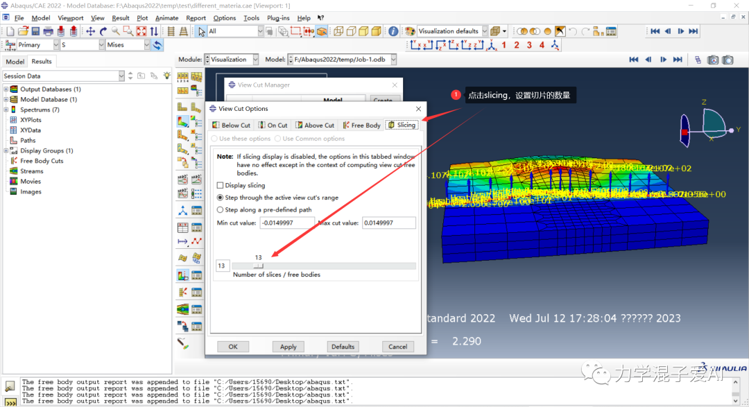

2.选择截面位置和截面数量,具体见下图
Abaqus实用技巧:弯矩、轴力、剪力提取方法详解的图2
Abaqus实用技巧:弯矩、轴力、剪力提取方法详解的图3

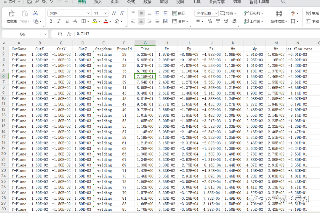

4.把导出的数据复制到excel中即可,分析和绘图等
Abaqus实用技巧:弯矩、轴力、剪力提取方法详解的图5
