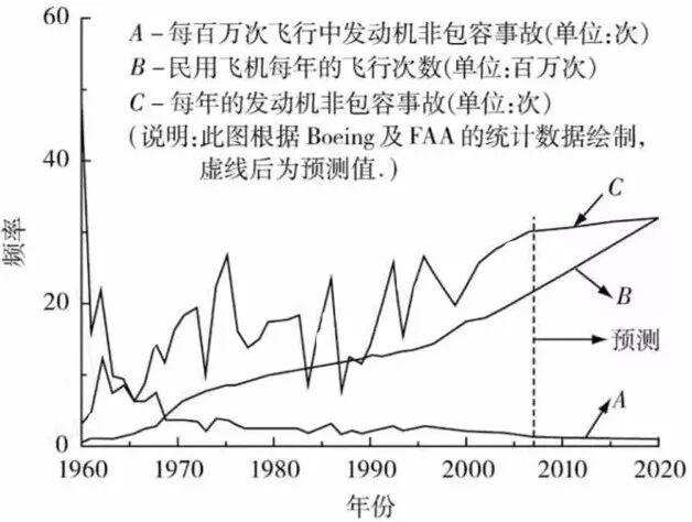

新材料、新工艺和新技术的推广应用,使航空发动机非包容事故的发生率不断下降。但随着空中交通运输量的逐年增大,每年发生的非包容事故的总次数仍在增加,根据美国波音(Boeing)公司和Federal Aviation Administration (FAA) 提供的统计数据绘制的航空发动机非包容事故曲线如图1所示。因此,近年来机匣包容能力的研究得到进一步的加强。除军方研究机构和航空发动机公司以外,高等院校、透平机械公司等开始加入,包括金属材料、复合材料、转子动力学、冲击动力学、计算力学等多个学科的研究人员参与相关的研究工作。
强度丨浙大:航空发动机机匣包容性研究综述的图2
图1 空中交通及航空发动机非包容失效

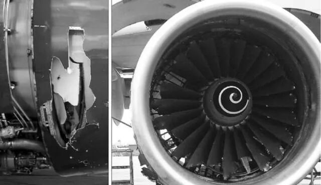

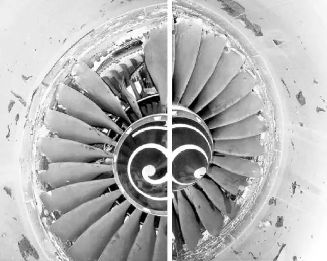

受外物撞击损伤(FOD)、高周疲劳(HCF)和低周疲劳(LCF)等的影响,现代航空发动机仍不可避免地出现叶片断裂故障。典型的风扇叶片断裂事故如图3和图4所示。图3为某Trent 892的撕开口。在此过程中,其余多个叶片上半部受撞击折断。
强度丨浙大:航空发动机机匣包容性研究综述的图5
图4 风扇叶片非包容事故
如果机匣包容性设计合理,是能够将叶片掉块或脱落的单个叶片抓获的。美国的联邦航空规则FAR33.94要求:在最高工作转速下,叶片从叶根(对于整体叶盘则至少是叶片的80%处)断裂,发动机必需具有包容断叶的能力,并要求发动机在不起火、安装架不脱落的情况能继续工作15s,除非发动机损伤诱导自动停机。英国国防标准《航空燃气涡轮发动机通用规范》第12.8.7及19.3.5节详细规定了叶片包容(blade containment)的要求:机匣必需有足够强度,在最高工作转速时包容任何一个断裂或脱落的叶片,机匣没有发生较大破裂和严重扭曲变形,分析从发动机进口和出口逃逸碎片的尺寸、质量、速度和运动轨迹等,不足以危害飞机其他部分。

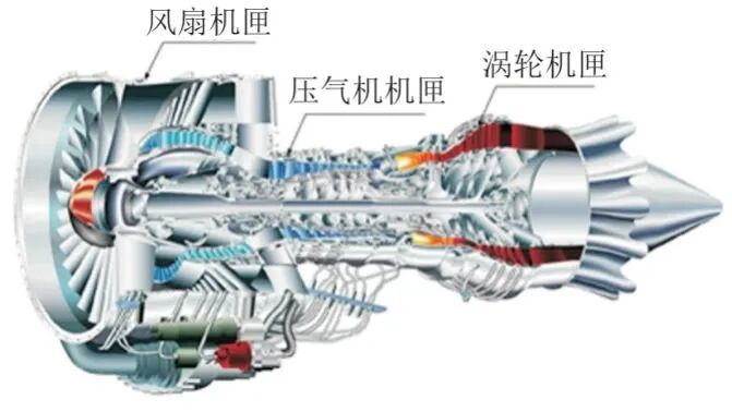

根据所使用材料的不同,航空发动机机匣可以分为以下几种:①高强度结构钢机匣,具有强度及韧性好、防护效果好的优点,在早期的发动机中应用极广,但其密度和质量较大;②铝合金/钛合金机匣。密度和质量比高强度结构钢低,但强度和防护效果差一些;③高强度纤维缠绕增强机匣,在铝/钛制机匣内层外缠绕高强度纤维带,具有质量轻、包容能力强的特点;④全复合材料机匣,采用二维编织布缠绕成形或三维编织成形,具有更轻的质量,但仍需进一步提高强度、刚度、稳定性和使用寿命;⑤纤维增强陶瓷基复合材料机匣,此机匣充分利用陶瓷材料硬度高、比密度小和允许使用温度高的优点,但需克服材料缺陷敏感、脆性断裂、复杂形状成形困难的缺点;⑥其他材料机匣,如纤维增强铝/钛基金属复合材料机匣等。
金属机匣包容能力的研究较为深入,试验和数值仿真等方法都较为成熟。连续纤维增强陶瓷可替代当前广泛使用的高温合金,进一步提高使用温度,已被用于整体燃烧室、涡轮间机匣、尾喷管等高温结构件,预计可作为内衬层用于涡轮机匣。但其结构强度随机性较大,缺乏性能数据和设计方法,仍需克服成形及加工困难、研制费用高的缺点。纤维增强铝/钛基金属复合材料则存在成本高、无明显优点。随着性能的改善和原材料价格的进一步降低,高强度、高韧性的碳纤维将取代Kevlar等而成为主要的缠绕增强材料,使机匣质量更轻。
此外,在解决结构刚度和制造工艺后,将出现质量更轻的全复合材料风扇包容机匣。目前,GE公司已经在GEnx发动机中使用直径3.05m、轴向长度1.22m的碳纤维增强全复合材料机匣。
强度丨浙大:航空发动机机匣包容性研究综述的图6
典型       航空燃气涡轮发动机

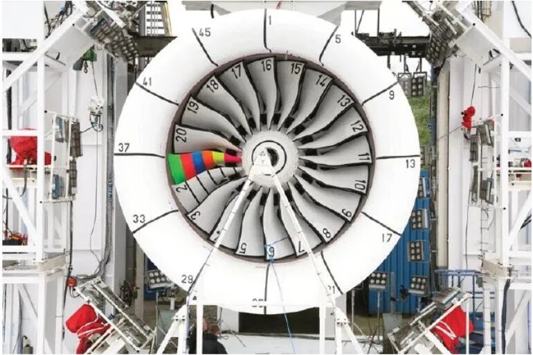

试验验证通常分四步进行:第一步为打靶试验,利用氢气炮等装置发射高速弹体撞击靶板。此法相对简单、成本低,可以用于检测机匣材料的抗击穿能力,但与真实机匣/叶片包容试验的要求有一定偏离。第二步是在专门的高速旋转试验台上进行部件试验(component containment test),取某一级风扇、压气机或涡轮叶盘和机匣安装于高速旋转试验腔内,使叶片在预定的转速范围内从根部飞断后撞击机匣,以验证机匣的包容能力。试验具有相对成本低、周期短、试验结果可以直接应用等优点。根据不同的研究目的,可进行单叶片或多叶片飞断试验。第三步是台架试验(rig test),试验装置中包含发动机旋转部件及安装附件等,利用电机驱动增速齿轮箱后带动试验转子。此项试验在验证机匣包容性的同时,验证发动机安装结构件承受冲击载荷的能力;第四步是在室外试车台上进行真实发动机风扇叶片的包容试验 (full engine test),以获取航管部门颁发的适航许可证。由于试验后发动机很难修复再使用,此破坏性试验通常被安排为最后一项试验。
强度丨浙大:航空发动机机匣包容性研究综述的图7
整机包容试验
近年来完成的几次具有典型意义的试验包括:罗-罗公司于2003年8月成功完成被空客A380客机选用的Trent 900发动机风扇叶片包容试验;于2007年4月20日完成为波音787客机配套的Trent 1000发动机的包容试验;GE公司则于2007年7月5日完成为波音787客机配套的GEnx发动机的包容试验。

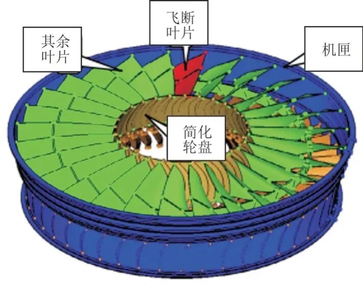

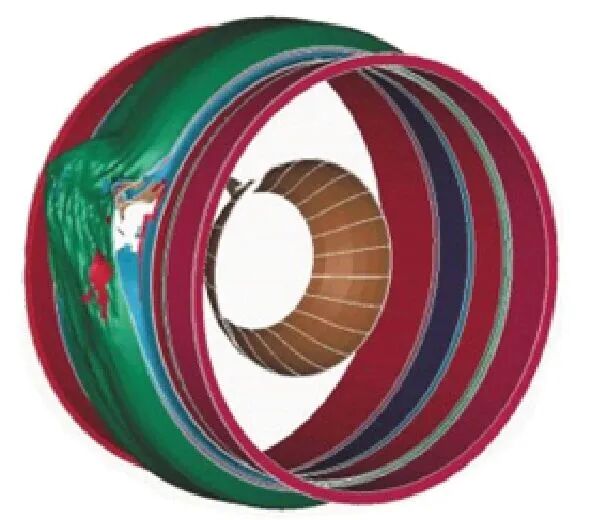

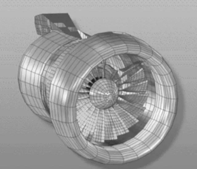

试验验证是一种最直接和有效的方法,但周期长、费用高。因此,应当在发动机研制前期采用打靶试验、部件试验结合数值仿真的方法,以加快研制速度和降低研制费用,避免为取得适航证而进行的真实发动机包容试验出现失败。
强度丨浙大:航空发动机机匣包容性研究综述的图8
图5 整机包容性仿真分析模型
强度丨浙大:航空发动机机匣包容性研究综述的图9
全叶片—机匣包性仿真分析

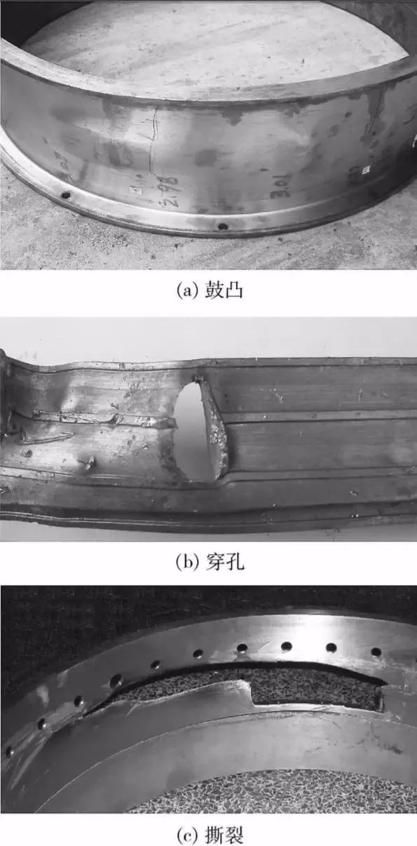

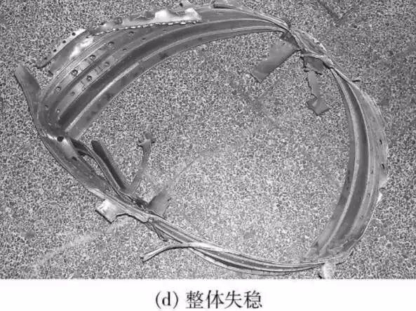

金属机匣受叶片撞击后的破坏方式主要有鼓凸、穿孔、撕裂和整体失稳等,如图6所示。其中撕裂破坏易出现在风扇机匣中,穿孔破坏则易出现在涡轮机匣中。
强度丨浙大:航空发动机机匣包容性研究综述的图10
强度丨浙大:航空发动机机匣包容性研究综述的图11
图6 金属机匣破坏方式

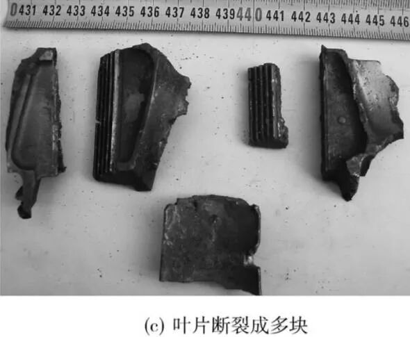

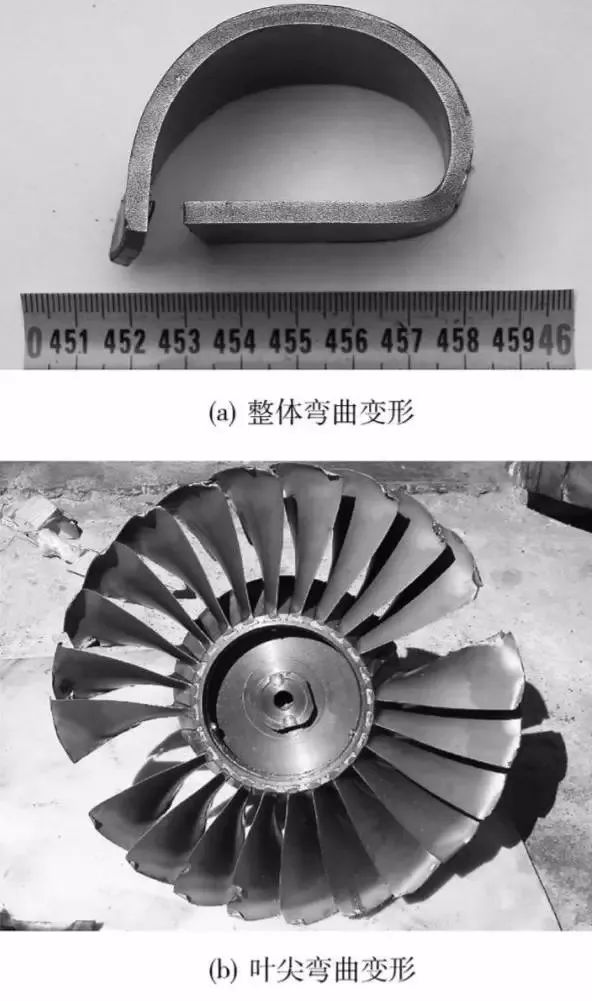

当机匣具有足够强度时,可以将断叶包容在机匣内部而只产生局部区域的鼓凸变形和刮擦。当机匣受到断叶撞击和其余叶片的连续刮擦时易引起整体失稳。叶片的破坏方式包括断叶整体弯曲变形、其余叶片头部撞击弯曲变形、全部叶片断裂成诸多碎块等,如图7所示。
强度丨浙大:航空发动机机匣包容性研究综述的图12
强度丨浙大:航空发动机机匣包容性研究综述的图13
图7 叶片破坏方式
当叶片材料的冲击韧性较差,某个叶片发生断裂故障后飞出,若机匣包容性差,大量碎片击穿机匣危及飞机安全;若机匣包容性好,则断叶易卡在机匣内侧打断全部叶片,使发动机迅速失去动力。当叶片材料的冲击韧性好,某个叶片断裂飞出过程中,由于机匣包容性好,其他叶片仅头部被打弯或前后缘被打出缺口,发动机仍能保持一定的动力坚持工作到飞机落地。这一点,在选择航空发动机叶片材料时需认真对待。

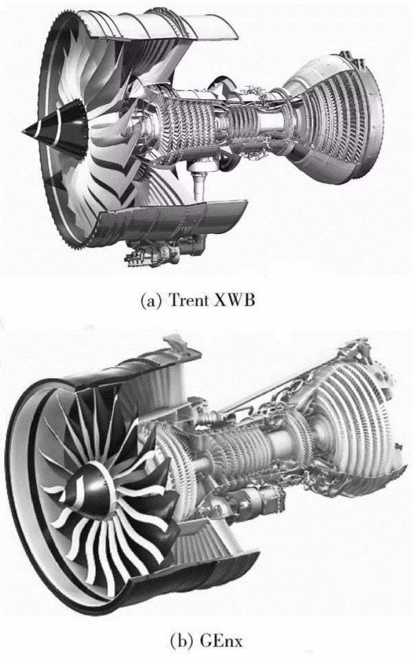

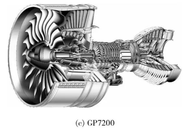

先进复合材料及其制造技术已经成为减轻飞机质量和提高飞机性能的重要措施,目前50%的在役民用大涵道比涡扇发动机风扇包容机匣采用纤维缠绕增强结构。为满足国际民航组织(ICAO)航空环境保护委员会(CA EP)《国际民用航空公约-附件16》中规定的噪声控制和污染物排放要求,彼尔姆公司的PS-90A-76、CFM国际有限公司的LEAP X,GE公司的GEnx等在研发动机的风扇机匣或后沿机匣均采用复合材料结构。
强度丨浙大:航空发动机机匣包容性研究综述的图14
强度丨浙大:航空发动机机匣包容性研究综述的图15
图8 典型航空发动机
我国民用大飞机发动机要取得国际适航证,高包容能力的轻质风扇机匣是必然的选择。解决的途径之一是参考罗-罗公司的Trent 900,Trent 1000及Trent XWB发动机,采用带有环形加强筋的钛合金整体机匣,如图8(a),具有质量轻、结构紧凑的特点。但要加工出直径大于2m的锻造薄壁钛合金机匣工艺难度极高,目前只有美国公司掌握此项技术。
途径之二是参考GEnx发动机,采用碳纤维增强全复合材料机匣,如图8(b),具有质量很轻的特点。但此类机匣仍处于验证试验阶,其成本和工艺很难把握,研制风险极大,是未来发展的方向。

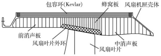

途径之三是采用目前普遍使用的纤维缠绕复合材料机匣,如图8(c),具体结构如图9,在风扇机匣外采用缠绕方式包裹多层韧性很好的纤维(如Kevlar)预浸料,并与机匣固化成一体。风扇机匣工作温度一般在150℃以下,可以采用环氧树脂或双马树脂基体。纤维缠绕成形筒体结构件是一种先进的工艺方法,能充分发挥连续作业的特点。风扇机匣的制造工艺可以吸收复合材料外涵机匣、高压储氢容器、火箭发动机壳体等零部件的制造经验。
强度丨浙大:航空发动机机匣包容性研究综述的图16
图9 纤维缠绕增强风扇包容机匣结构
