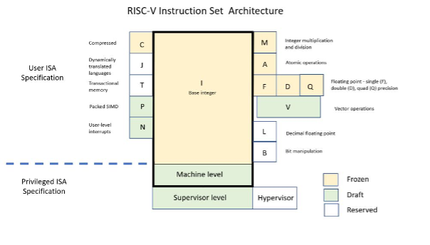

RISC-V的关键区别在于其ISA是模块化的。目前有五个已批准的基ISA:RVM0(弱内存排序)、RV32I(基32位整数)、RV32E(只有16个寄存器的基32位基)、RV64I(基64位整数)和RV64E(只有16个寄存器的基64位整数)。如图2所示,还定义了一些ISA扩展[5],包括支持单精度和双精度浮点(分别为“F”和“D”),压缩指令(“C”)和矢量指令(“V”),使CPU设计人员能够选择基本ISA和扩展,以提供满足其需求的特定功能。例如,RV32E基础ISA只支持16个寄存器,而不是32个寄存器,通过相应的功率降低,节省了大约25%的核心硅面积[6]。这对于需要非常低功耗的电池供电的嵌入式或边缘设备是有益的。由于这些是单独的扩展,GCC和LLVM/Clang等编译器提供了根据需要选择这些扩展的任意组合的选项。这种模块化方法不仅为硬件制造商提供了更大的灵活性,还允许在不影响现有ISA规范的情况下创建和批准新的扩展。RISC-V架构的演变的图2
图2:基础RISC-V ISA和扩展[7]。
