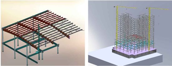

随着BIM技术在国内施工的推进,目前BIM技术已从原先对一些简单的静态碰撞分析发展到对整个项目进行全生命周期应用的阶段。一个项目从施工进场开始,首先要面对的是如何对整个项目的施工场地进行合理布置。合理的场地布置能尽可能减少将来大型机械和临时设施反复调整平面位置,尽最大限度地利用大型机械设施的性能。同时,能够对物流材料做好需求分析,尽可能合理地安排材料进场和材料堆放,对现场人流进行合理的规划,保证流水作业等。为避免上述问题,可以将BIM技术提前应用到施工现场临时设施规划阶段,从而更好地指导施工,为企业降低施工风险与施工成本。
基于BIM的虚拟建造包括基于BIM的施工模拟、基于BIM的构件虚拟拼装、基于BIM的施工现场临时设施规划等方面。其中基于BIM的构件虚拟拼装包括了混凝土构件的虚拟拼装、钢构件的虚拟拼装、幕墙工程虚拟拼装以及机电设备工程虚拟拼装;基于BIM的施工现场临时设施规划主要包括大型施工机械设施规划、现场物流规划、现场人流规划等方面。

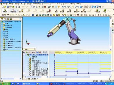

构件安装细节的三维动态仿真能够通过Animator 插件实现。用 Animator 来对钢构件进行三维动态模拟仿真安装,有三个步骤:
(1)切换到动画界面;
(2)根据构件运动的时间长度,拖动时间滑杆到相应的位置;
(3)拖动钢构件,使其达到动画序列末端应达到的新的位置。
一文读懂BIM施工模拟-虚拟建造(内容详细)的图11
仿真操作界面示意图

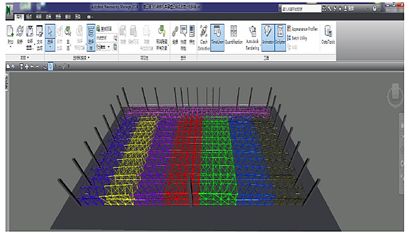

在机电工程项目中施工进度模拟优化,主要利用Navisworks软件对整个施工机电设备进行虚拟拼装模拟,方便现场管理人员及时对部分施工节点进行预演及虚拟拼装,并有效控制进度。此外,利用三维动画对计划方案进行模拟拼装,更容易让人理解整个进度计划流程。对于不足的环节可加以修改完善,对于所提出的新方案可再次通过动画模拟进行优化,直至进度计划方案合理可行。
一文读懂BIM施工模拟-虚拟建造(内容详细)的图15
传统方式与基于BIM的虚拟拼装方式进度掌握比较

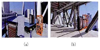

在机电设备项目中,通过BIM的软件平台,采用立体动画的方式,配合施工进度,可精确描述专项工程概况及施工场地的情况。依据相关的法律法规和规范性文件、标准、图集、施工组织设计等模拟专项工程施工进度计划、劳动力计划材料与设备计划等,找出专项施工方案的薄弱环节,有针对性地编制安全保障措施,使得施工安全保障措施的制定更加直观、更加具有可操作性。例如,某超高层工程项目,结合工程特点在施工前将塔楼板式换热机组吊装方案模拟出来,让业主、监理及施工方更直观了解方案实施过程,便于查找方案风险因素,论证其可实施性,为工程的顺利竣工提供保障。
一文读懂BIM施工模拟-虚拟建造(内容详细)的图16
塔楼板式换热机组吊装方案虚拟仿真

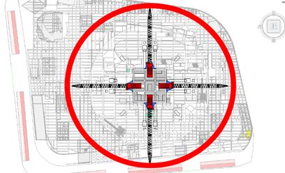

(1)塔吊规划:
  • 在施工过程中4台塔吊可能存在下列互相影响的状态:
  • 相邻塔吊机身旋转时相互干扰;
  • 双机抬吊时塔吊巴杆非常接近;
  • 相邻塔吊辅助装置塔吊爬升框时相互贴近;
  • 台风时节塔吊受风摇摆干扰。
塔吊相互影响的具体情况表现为:单台塔吊在运作过程中需要360旋转,不可避免会与相邻塔吊有相互干扰。由于塔吊本身的起重能力有限,并且存在部分重型构件,不可避免地需要采用双机抬吊的方式吊装构件,所以需 要分析双机抬吊的临界状态。巴杆的竖向角度为15.5度时,水平转角为-58~58度,巴杆竖向角度为60度时,水平转角为-71~71度。台风季节风速大时,塔吊处于停机状态,机身受风的影响可能左右摆动,因此需要保证机身摆动时也处于安全状态。当一台塔吊的爬升框需要安装时,需要动用临近的两台塔吊帮助吊装。
一文读懂BIM施工模拟-虚拟建造(内容详细)的图18
一文读懂BIM施工模拟-虚拟建造(内容详细)的图19
一文读懂BIM施工模拟-虚拟建造(内容详细)的图20
一文读懂BIM施工模拟-虚拟建造(内容详细)的图21
塔吊运行空间分析与相互影响
为了准确判断以上几种情况出现时塔吊的运行位置,传统的方法有两种:第一种方法是利用CAD二维图纸进行位置的测量和计算,分析塔吊的极限状态;第二种方法是在现场观察塔吊的运行状态。这两种方法都存在很大的缺陷,利用二维图纸进行测算,往往不够直观,容易由于感官上的不足而导致问题产生;使用塔吊实际运行情况来分析的办法虽然可以直观准确地判断临界状态,但往往费时、费力,从而影响施工进度。而基于BIM软件进行塔吊的三维建模,并引入现场的模型进行分析,既可以通过三维的视角观察塔吊的运行状态,又能方便地调整塔吊的位置及工作状态来判断临界状态。
通过调整建立的三维模型中的参数值,能够快速实现塔吊最佳临近状态的位置,这种方式不仅不影响现场施工,还能够节约资源,缩短工期。
一文读懂BIM施工模拟-虚拟建造(内容详细)的图22
某工程塔吊最佳临近位置状态布置

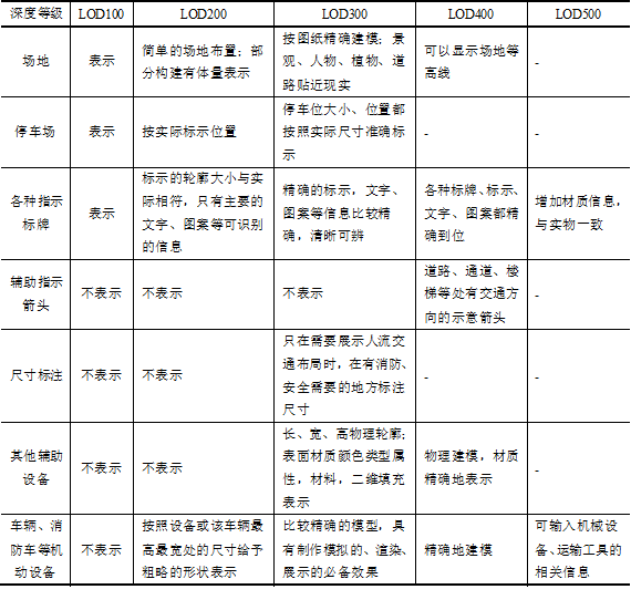

② 模型要求
在人流模拟前,需要定义模型的深度,模型的深度如表。
一文读懂BIM施工模拟-虚拟建造(内容详细)的图23
