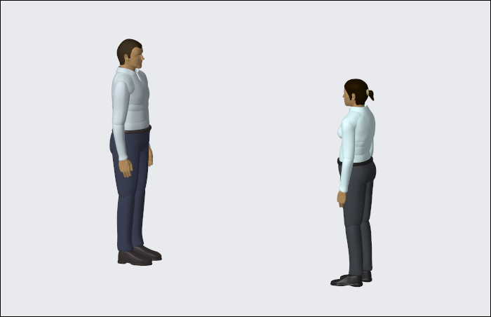

如下图所示,我们可以看到人体模型树种包含两个人体模型,一个男性,另外一个是女性,我们可以对每个人体模型创建快照。
Creo 10.0新增功能:单个人体模型快照的图1

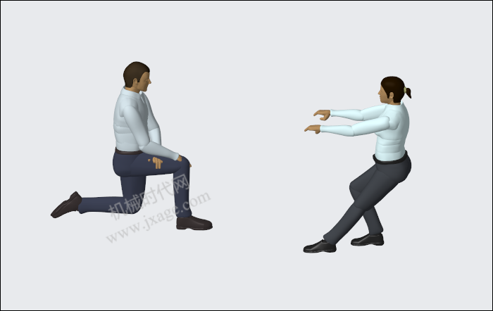

  2. 单个人体模型级快照仅针对特定人体模型在设计场景内的位置捕获活动约束和元件位置。
Creo 10.0新增功能:单个人体模型快照的图2

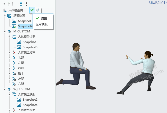

在场景中使用多个人体模型,以及使用快照重定位和捕获多个人体模型时,捕获单个人体模型快照功能非常有用。可通过为各个人体模型捕获快照,控制各人体模型在包含多个人体模型的场景中的姿势和位置。在同一个场景中,我们可以同时使用单个人体模型级快照和场景级快照,并且可以在快照类型之间切换。
Creo 10.0新增功能:单个人体模型快照的图3
