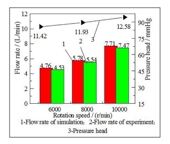

为了验证宏数据数值计算的一致性,搭建了血泵实验平台。原理框图如图2所示。该流体采用水和甘油按2:1的比例混合而成,具有与血液相似的粘度和特性。针对不同转速下血泵的水力性能,通过阻尼阀调节血泵进出口压差,使之与仿真值一致。在三种模拟工况(6000, 8000, 和10,000r/min)下分别进行了五次试验。对流动实验结果进行了分析,如图3所示。在10000r/min内,转速每增加2000r/min,血泵流量就随之增加约21%。结果发现,在6000、8000和10000r/min工况下,仿真和实验的流量误差分别为5.1%、4.3%和3.2%。试验精度在允许范围内,说明数值计算模型与实验结果吻合较好。

用计算流体动力学-离散元法分析轴流泵的流场和溶血指标的图7
图3.血泵在不同转速下的水力参数。[1]

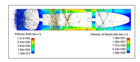

以8000r/min为例,血泵内速度场分布如图5所示。由于叶轮转速较高,血泵内血流最高速度位于叶片顶部靠近壁面的位置。从图中数据来看,血流的最大速度约为7.27m/s。通过EDEM中的粒子速度合成分析得到的血细胞最高速度达到13.6m/s。
用计算流体动力学-离散元法分析轴流泵的流场和溶血指标的图9
图5.血泵的速度云图和血细胞的粒子速度。[1]

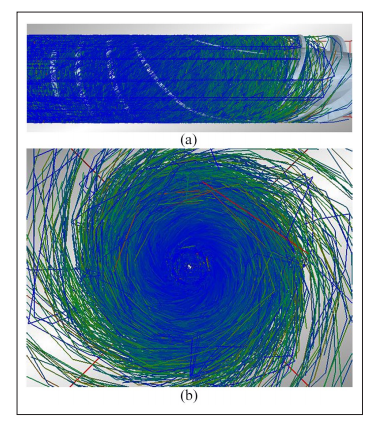

图6为血细胞粒子轨迹。结合图4-6分析,可以得出结论:在血细胞粒子的运动轨迹中存在少量的流动分离(场速度、粒子速度与图6中红色轨迹的差异),从而降低了血泵的升力比。由于叶顶间隙为0.1mm,从图6(a)中可以看到少量血细胞穿过叶轮边缘直接流出。
用计算流体动力学-离散元法分析轴流泵的流场和溶血指标的图10
图 6. 血细胞粒子轨迹:(a)血细胞流动图。(b) 轴向血细胞粒子轨迹图[1]

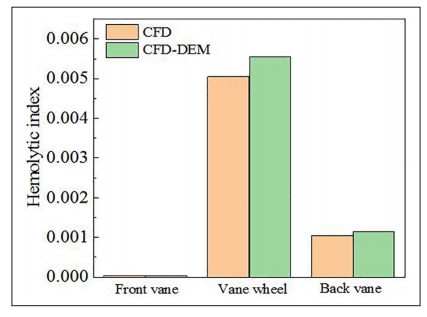

图7为转速8000r/min,流速5.78L/min时,各区域溶血预测平均值及整体情况。由分析可知,CFD和CFD-DEM方法得到的先导叶片区域溶血值分别为3.78×10-6 和4.01×10-6,后导叶片区域溶血值分别为1.05×10-3 和1.11×10-3。它们远低于叶轮区域的值5.05×10-3和5.31×10-3,因此可以忽略先导叶片区域对整体溶血性能的影响。同时,与CFD方法相比,CFD-DEM方法得到的溶血值增加了约4.75%。
用计算流体动力学-离散元法分析轴流泵的流场和溶血指标的图11
图 7.CFD 和 CFD-DEM 方法进行的溶血预测。[1]
