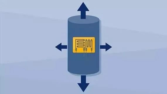

应变片是能够测量长度(应变)相对变化的传感器。如果材料被拉伸,应变被称为正应变,而如果材料被压缩,应变则被称为负应变

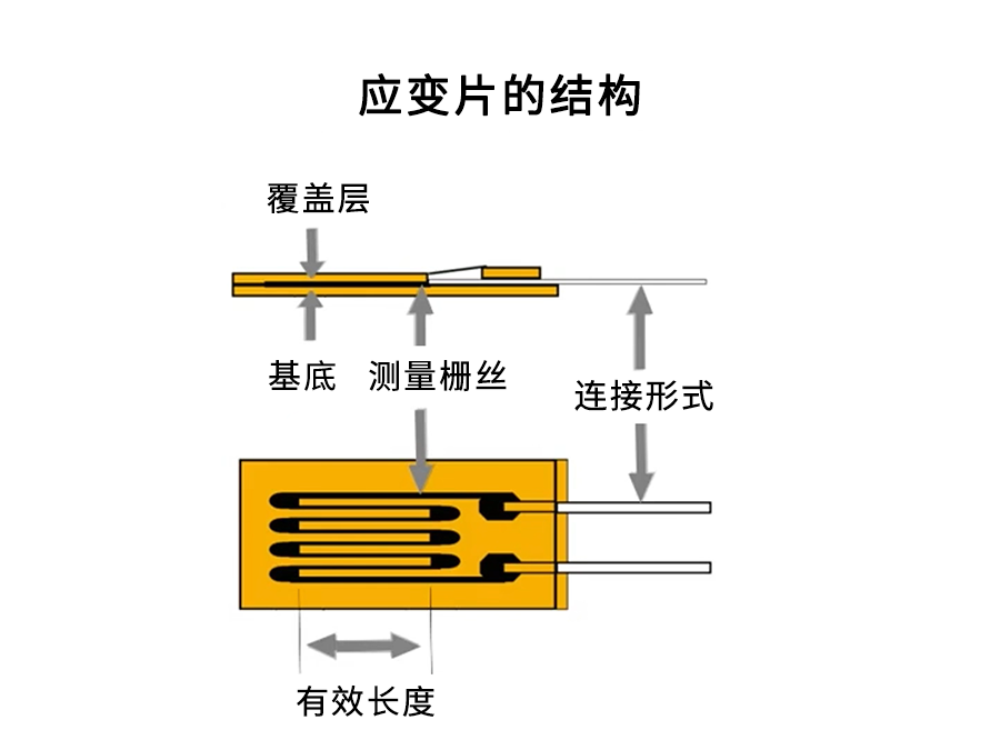

应变片的结构
传统应变片一般为 箔式电阻应变片 。(称其为传统是因为现在有其它新的应变片技术,例如光纤布拉格光栅传感器,其原理完全不同) 标准的应变片一般采用聚酰亚胺作为基底,康铜丝粘附在上面。 康铜是一种电导体,使用模板蚀刻法,产生康铜测量栅丝,然后粘附在基底与载体箔材上。 从外观上来看其形成一个蛇形绕组图案。

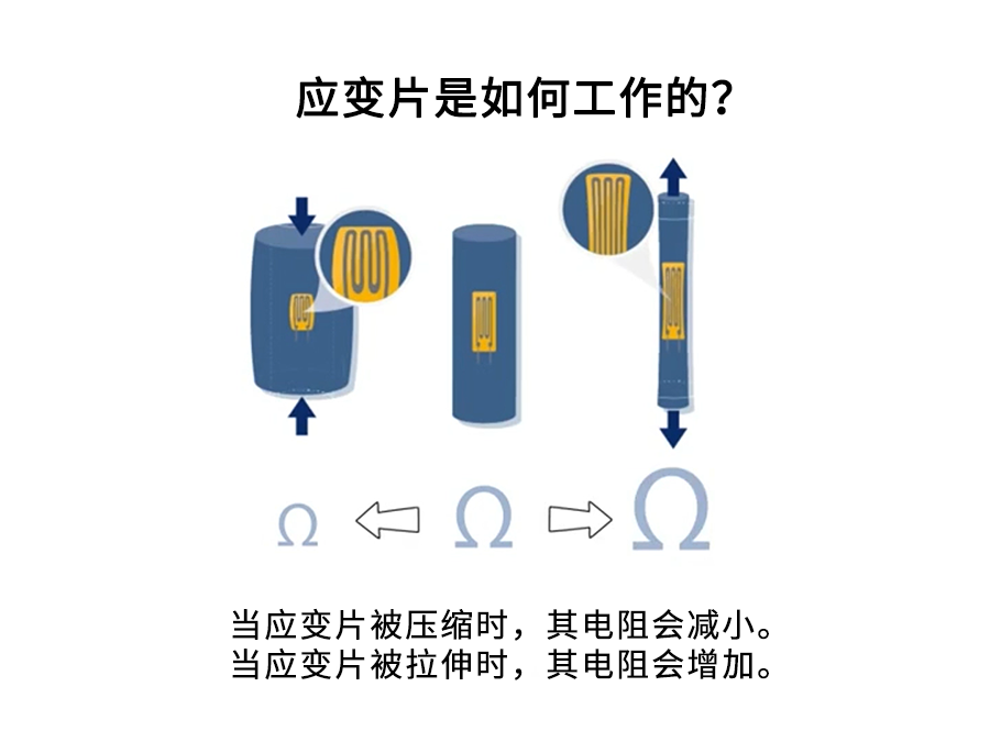

应变片是如何工作的?
对于应变测量来说,我们实际感兴趣的是机械应力。机械应力描述了施加在材料上的内部和外部力。这是实验应力分析的应用领域一个重要的要素。
知识分享 | 应变片是如何工作的?的图2
因此,应变片通常被安装在需要检查材料的多个位置,并通过电缆连接到测量放大器。 如果应变片被压缩,其电阻会减小。如果应变片被拉伸时,其电阻会增加。 原因是当测量栅丝被拉伸时,电流通过的导体变细,导致电阻增加。
