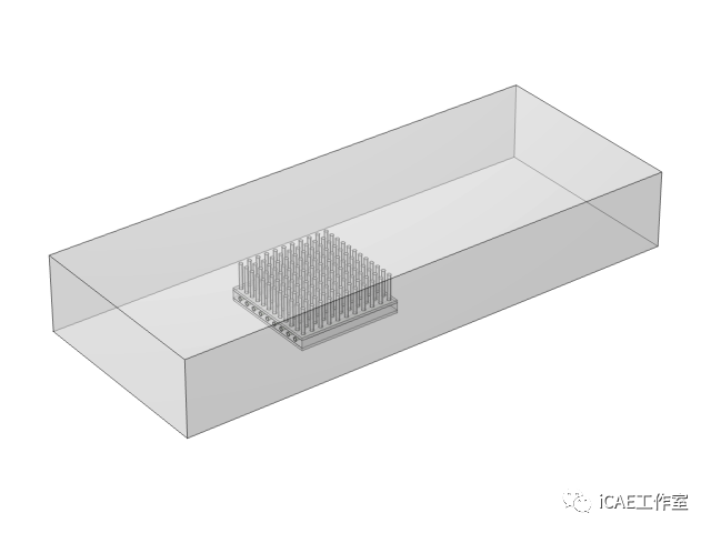

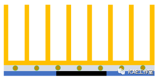

2. 模型介绍
      本文设计了一种带多孔芯微槽道柱形热管散热器,采用数值仿真的方法对其散热性能进行仿真计算。仿真模型主要包括微槽道热管、陶瓷电阻加热片、针柱散热器、隔热棉等。为了和文献中的试验对照,在陶瓷加热片周围敷设隔热棉避免热量向环境散发而造成系统误差。图1为带多孔芯微槽道柱形热管散热器模型示意图。
COMSOL微槽道热管相变换热器仿真的图1COMSOL微槽道热管相变换热器仿真的图2
图1 微槽道热管示意图
       微槽道式热管在工作过程中,受热区域热管工质从多孔介质中蒸发进入蒸汽腔,兵吸收热量,蒸汽腔中的蒸汽从温度高的区域流向温度低的区域,在冷端液化并释放热量,液化后的液体在多孔介质中毛细力的作用下重新返回受热区域,从而完成一个循环。
COMSOL微槽道热管相变换热器仿真的图3
图2 完整的求解计算模型

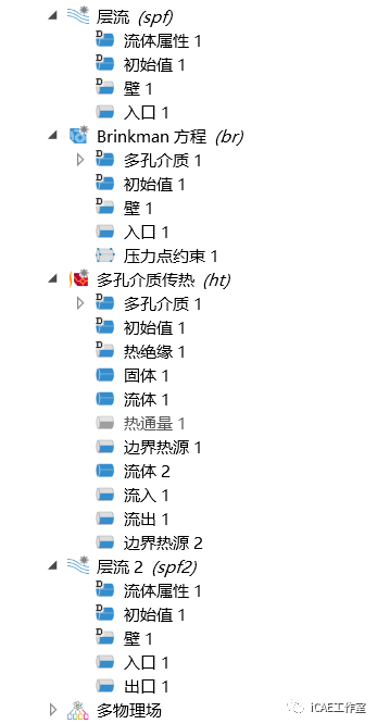

3. 物理场选择及边界条件设置
      本模型主要采用comsol中的层流、Brinkman方程、多孔介质传热三个模块进行求解计算,多物理场选择非等温流动。详细的物理场选择及边界条件设置如图3所示。
COMSOL微槽道热管相变换热器仿真的图4
图3 详细的物理场选择及边界条件设置

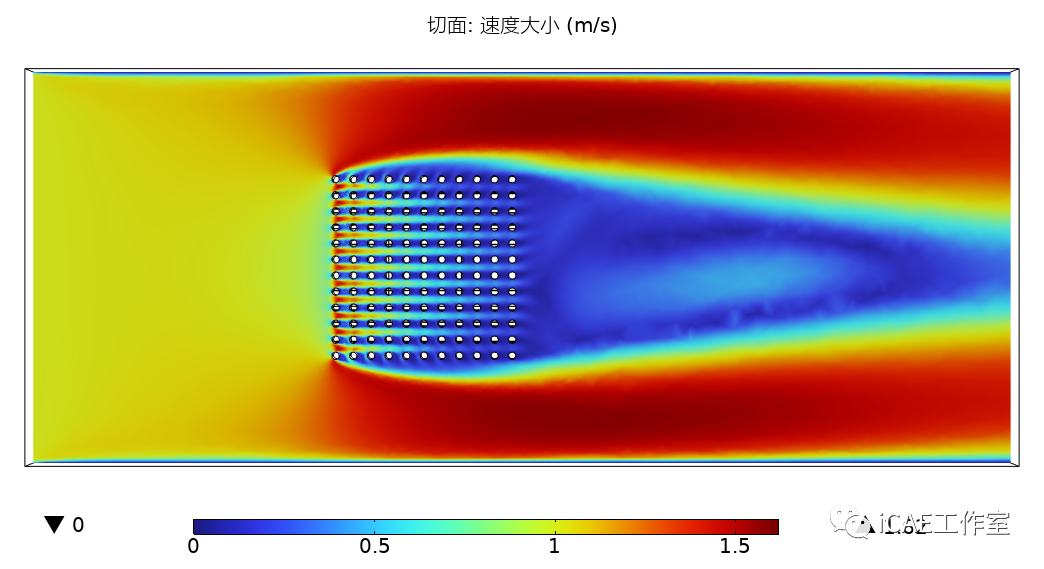

COMSOL微槽道热管相变换热器仿真的图5
图4 外流场速度分布

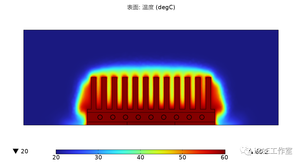

COMSOL微槽道热管相变换热器仿真的图6
图5 截面温度场分布

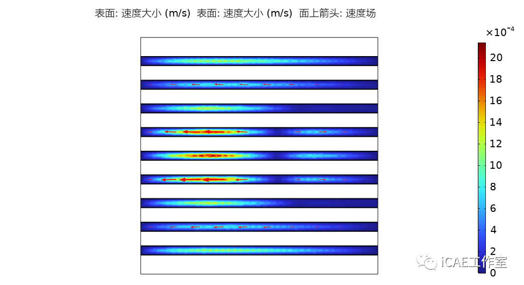

COMSOL微槽道热管相变换热器仿真的图7
图6 微槽道内工质速度分布
